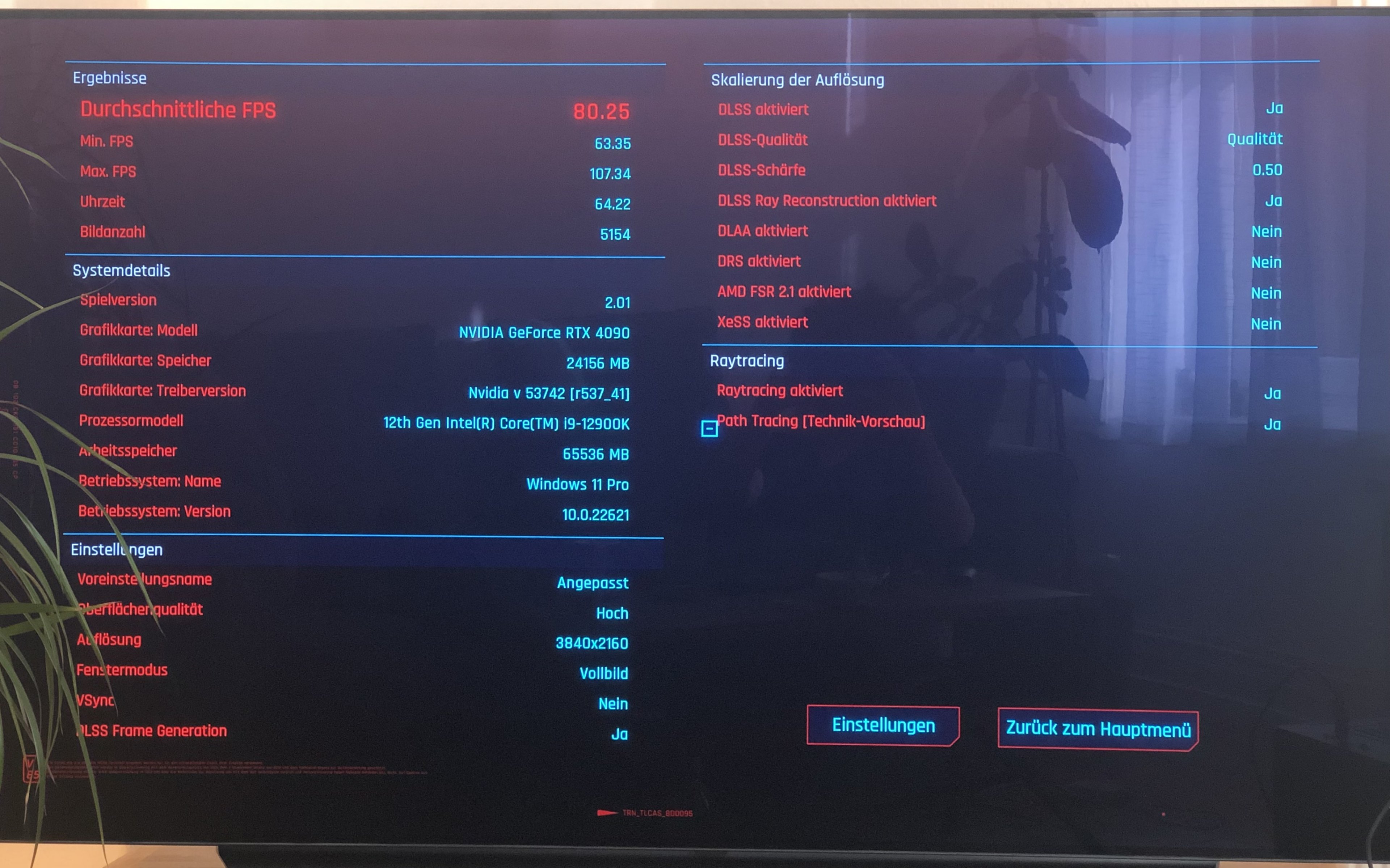

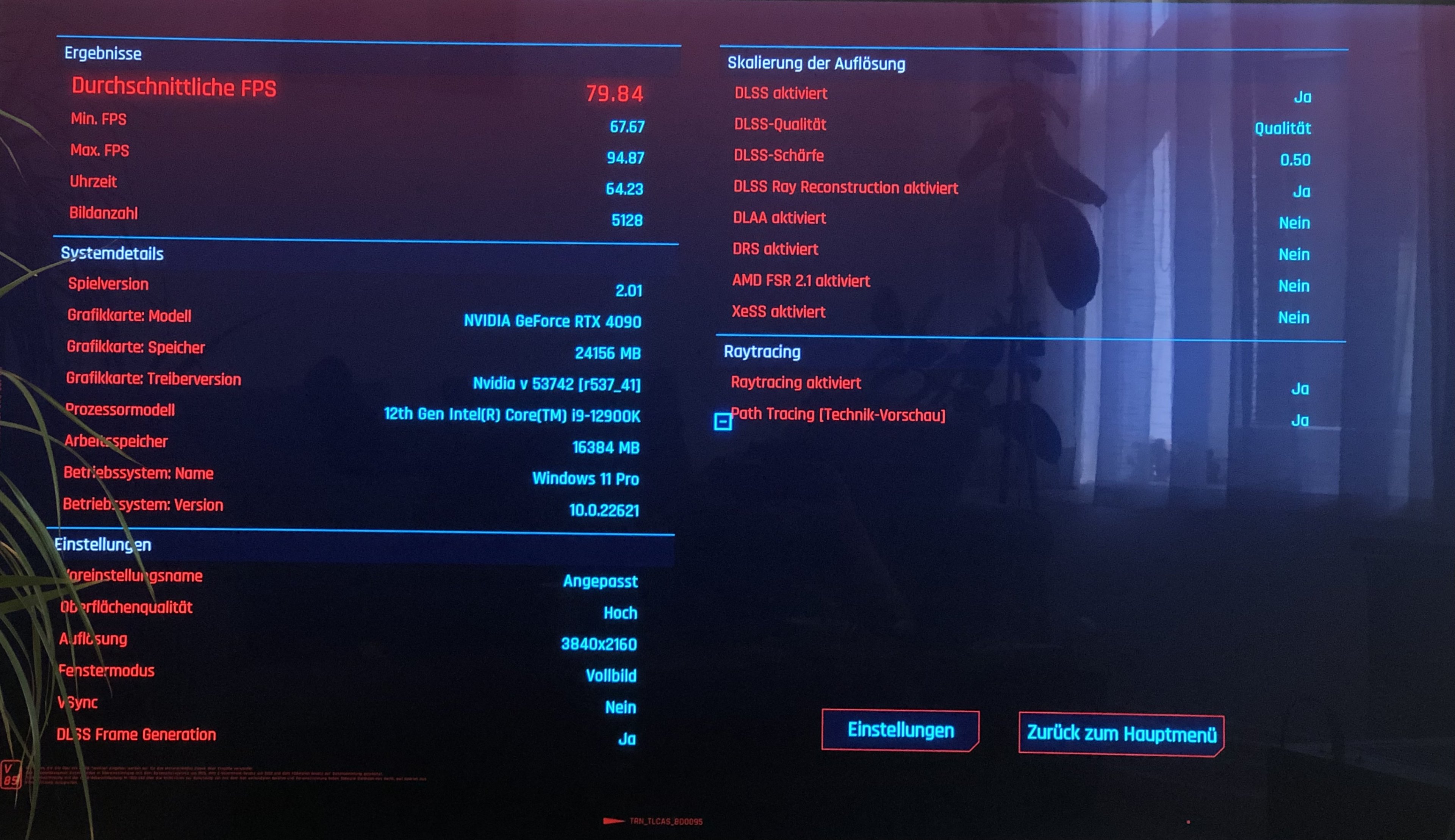

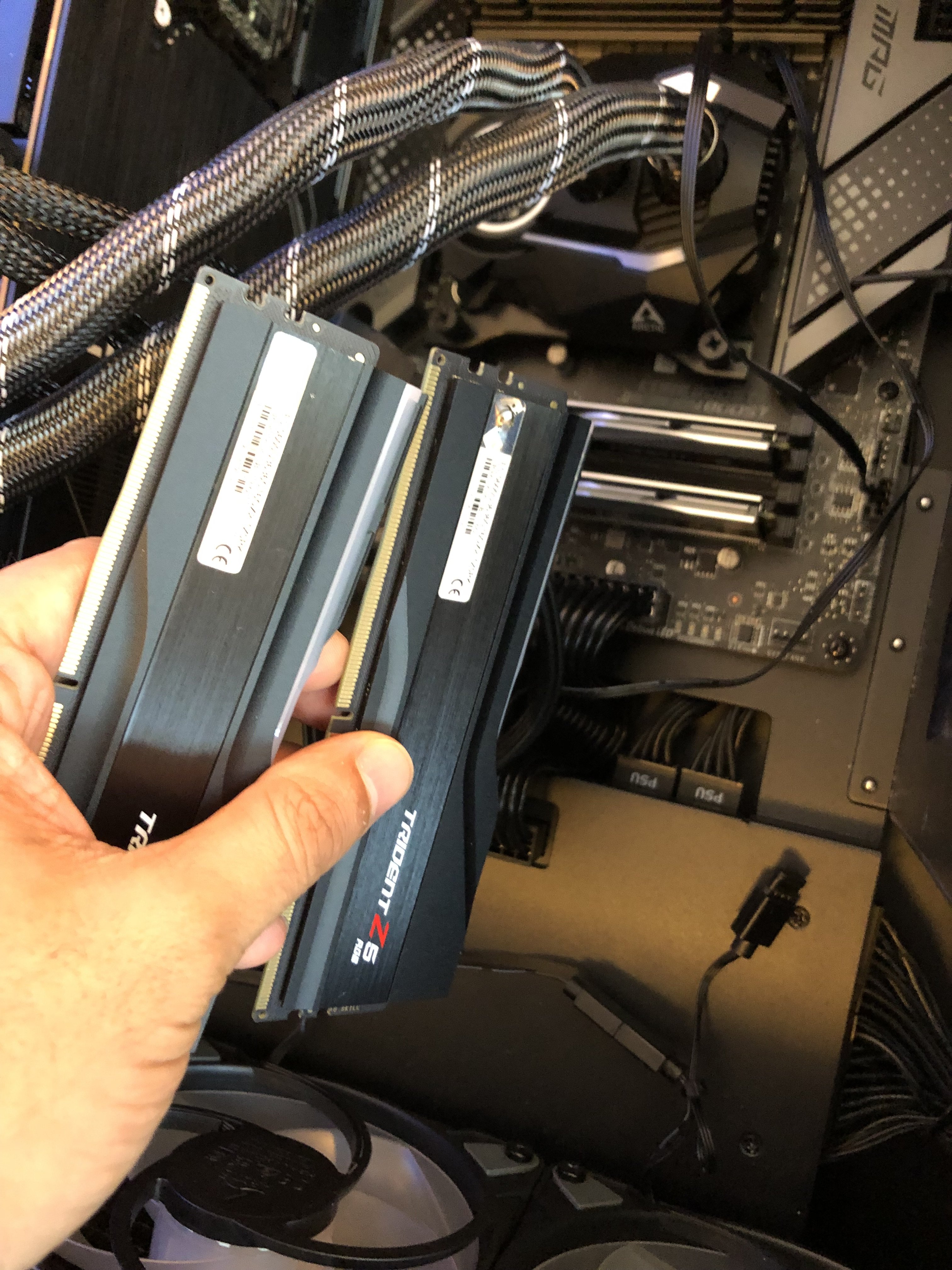

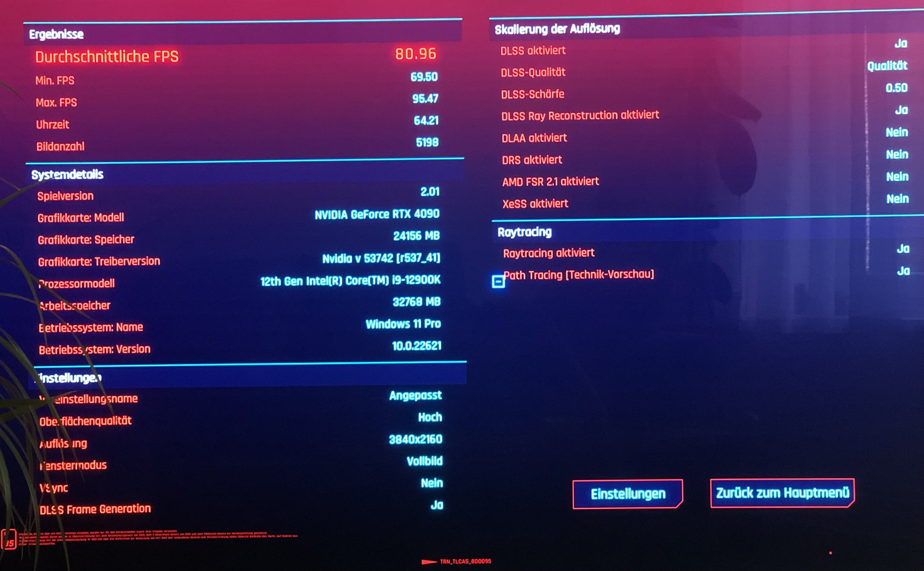

Hab jetzt zwei Messungen durch. Einmal 5600 und einmal 6400…jeweils zweimal 16GB. Ich muss zugeben, hab die Lüfterkurve jetzt so ca. an meine erste Messung mit 5600 angepasst (zu faul) ;-) Aber eines kann man nämlich schon festhalten, wenn es hier überhaupt einen Unterschied gibt, dann maximal 1 Frame, wenn überhaupt… Hab‘ je zweimal gemessen und da gibt‘s ganz leichte Abweichungen. Hier meine Ergebnisse per Pics. Einmal der 5600er, der nicht mal 1Frame hinter den 6400er liegt.
und jetzt der 6400er…

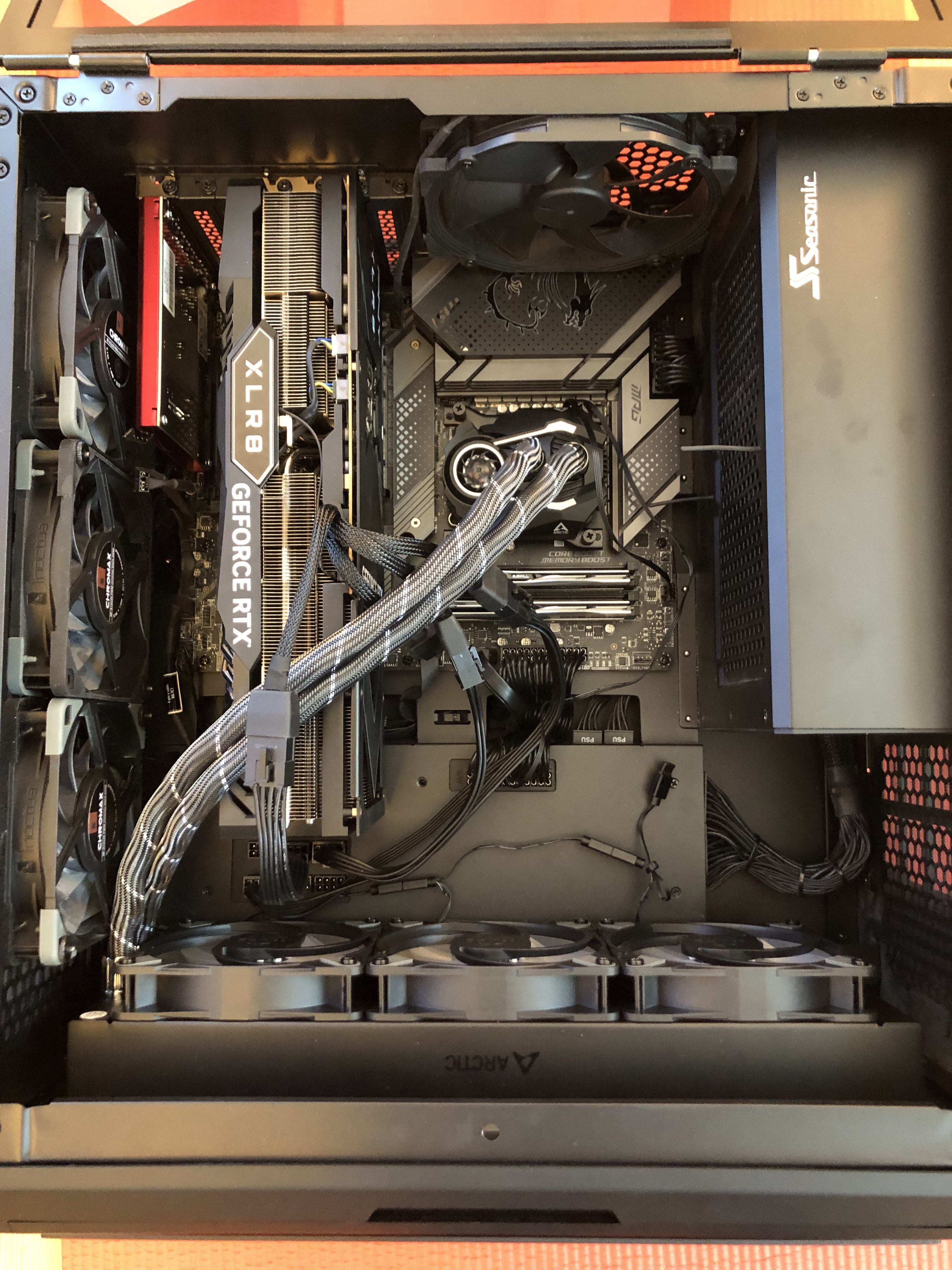

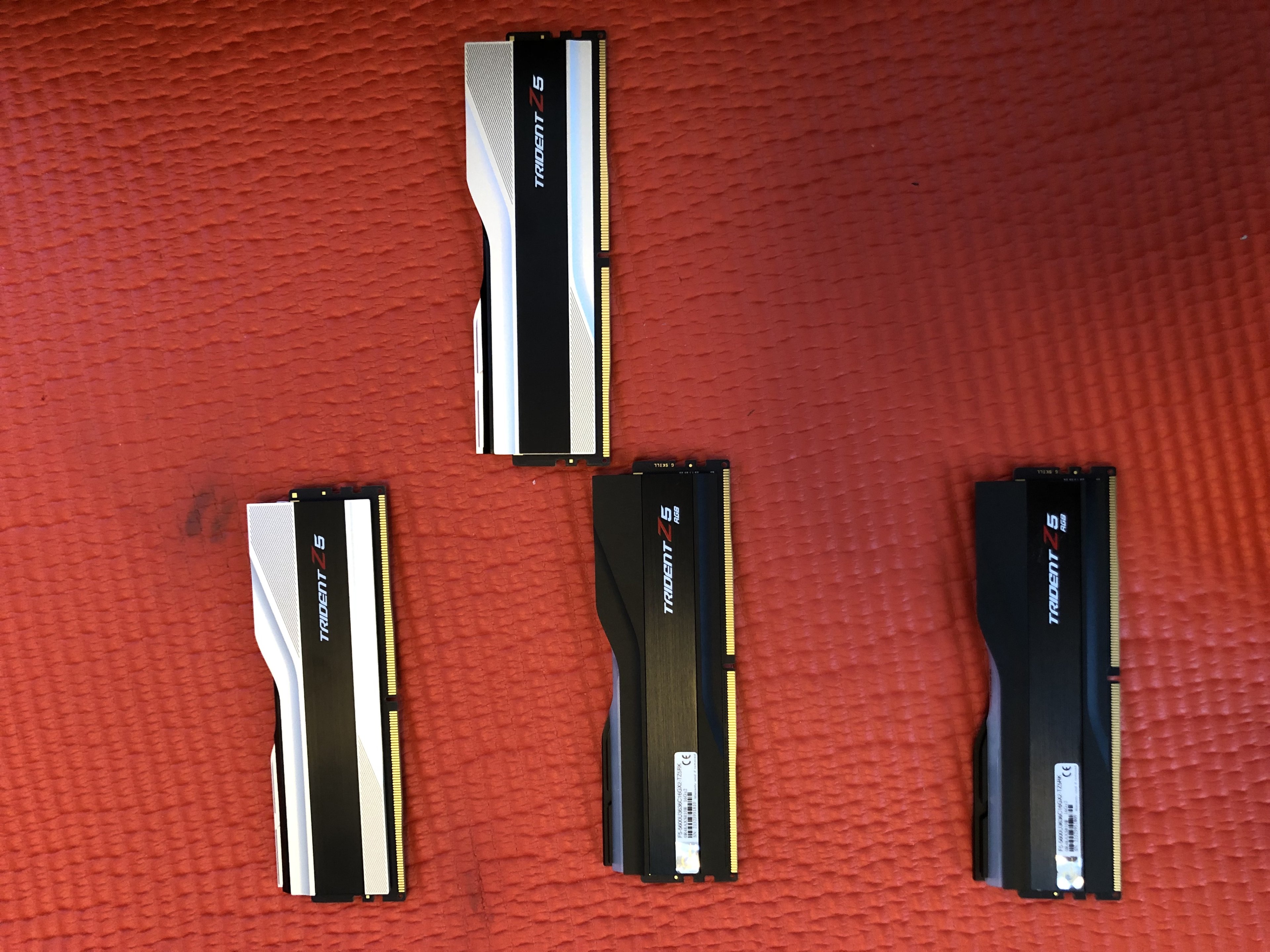

hier die RAM-Module
Jetzt werde ich mal die 64GB testen…Premiere😋

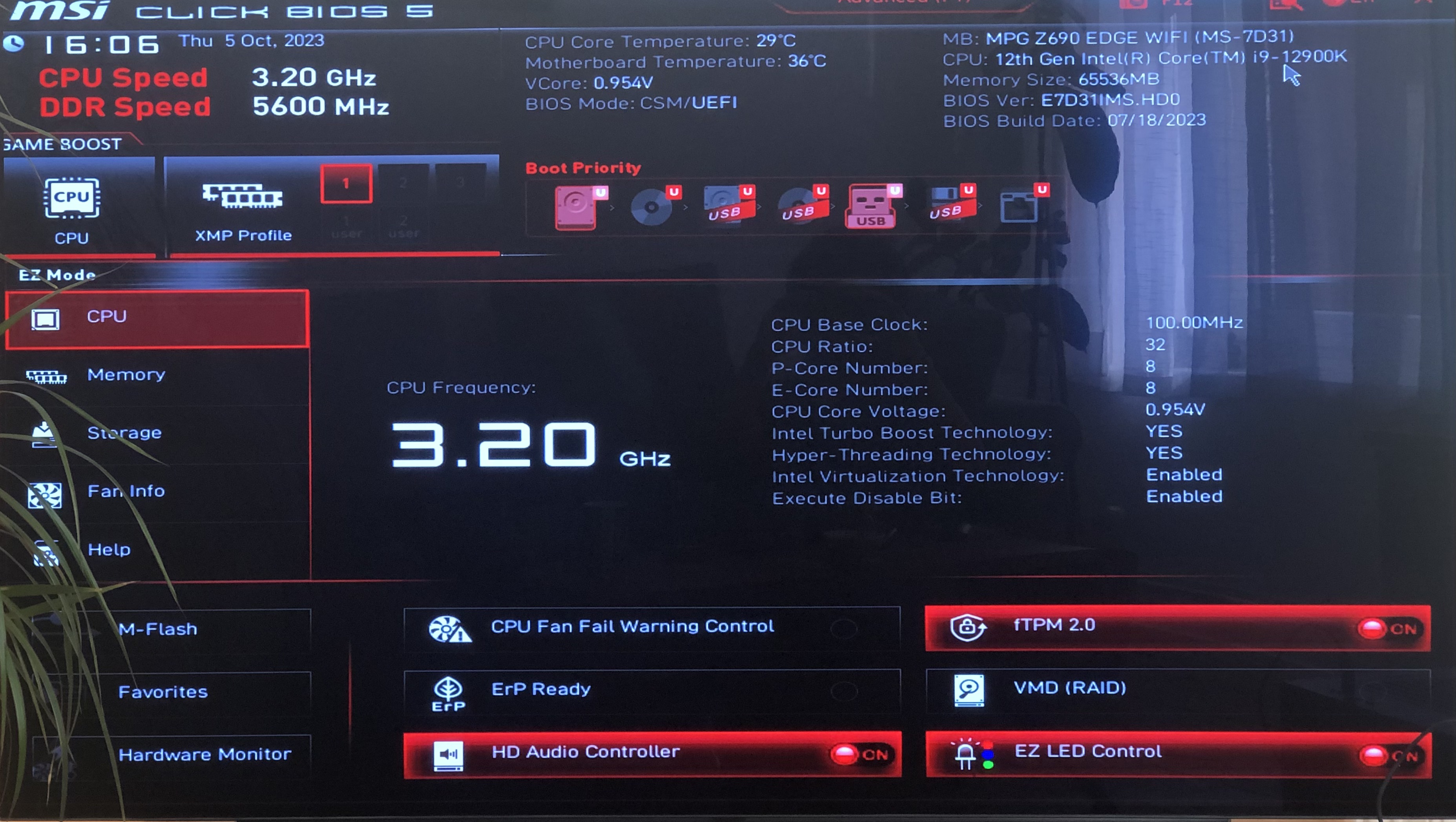

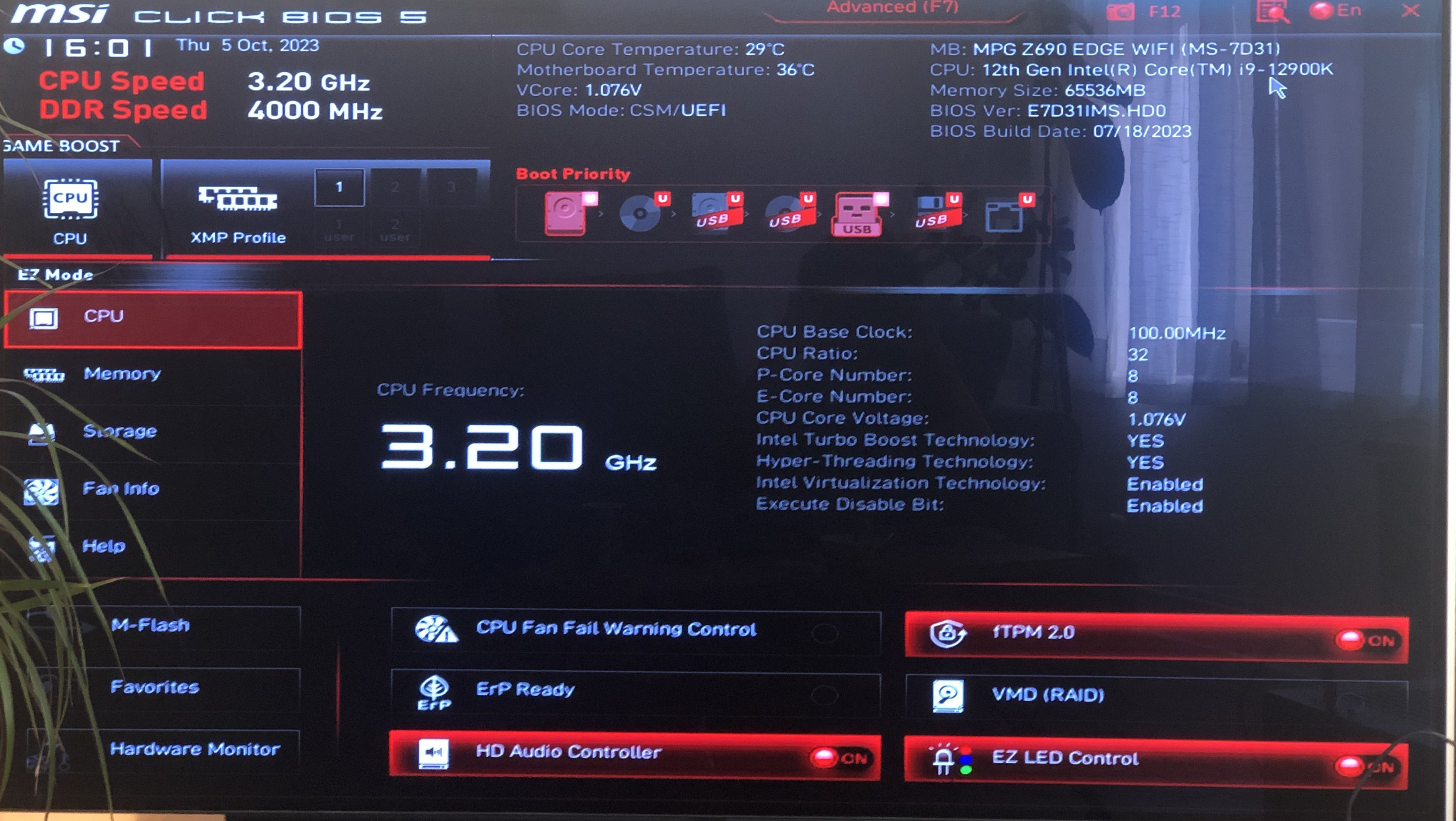

Bin jetzt im Bios und eines fällt sofort auf, der Standarttakt vom RAM beträgt jetzt nur 4000 MHz. Normalerweise 4800MHz bei DDR5 i9 12900K!
Über XMP werden jetzt 5600 MHz angezeigt.

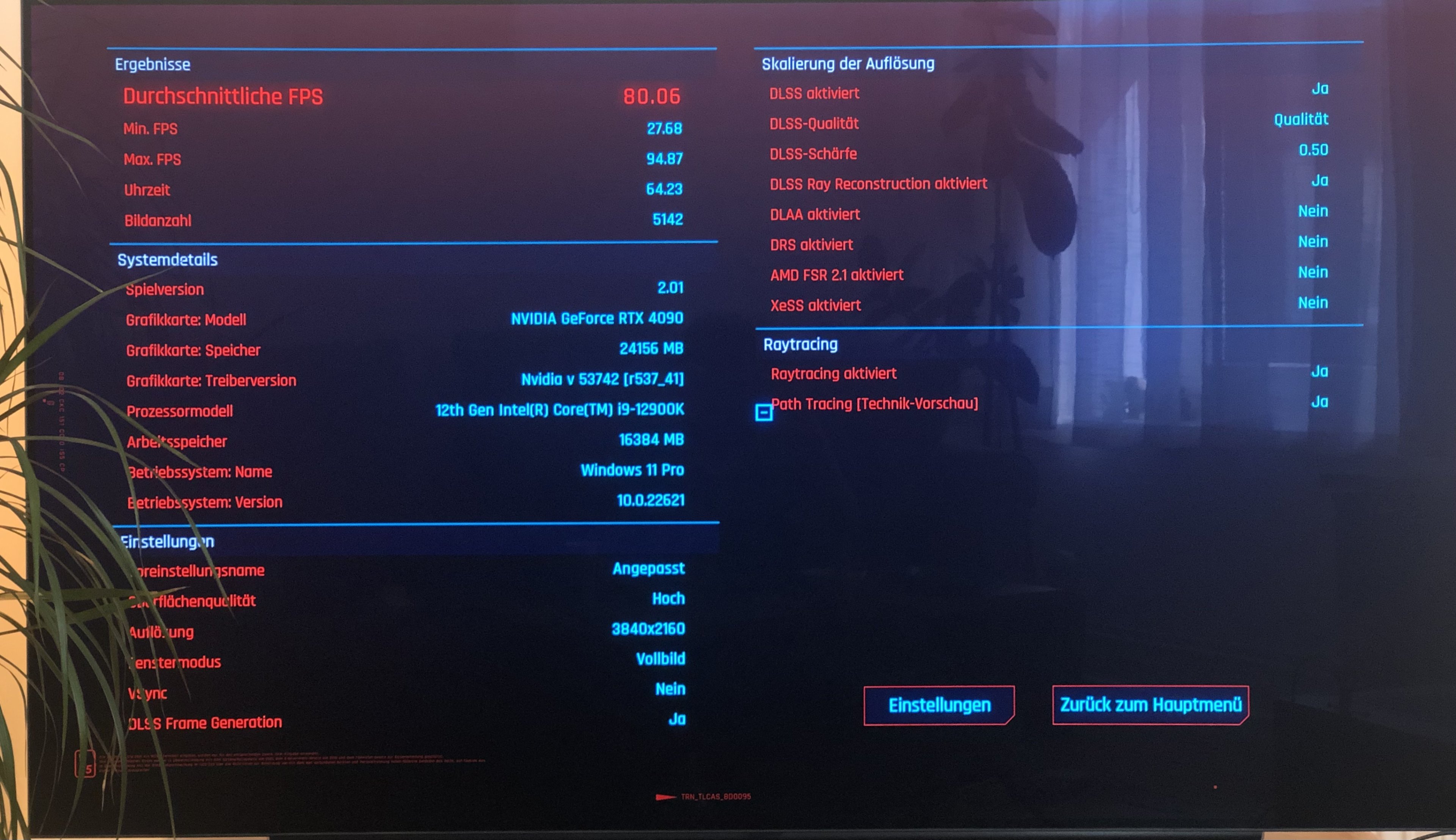

Jetzt getestet. Lade zwei Bilder hoch damit man die Schwankungen der min./max. Frames erkennt. Fazit-zumindest für Cyberpunk- Ob 32 5600/6400 oder 64 5600 mit vier Riegeln…Unterschied nicht erkennbar!
Doch! 10% mehr min. Frames
P.S. da beide Werte über 60FPS liegen merkst du es nicht wirklich. Fällst du unter 60FPS wirst du es merken.

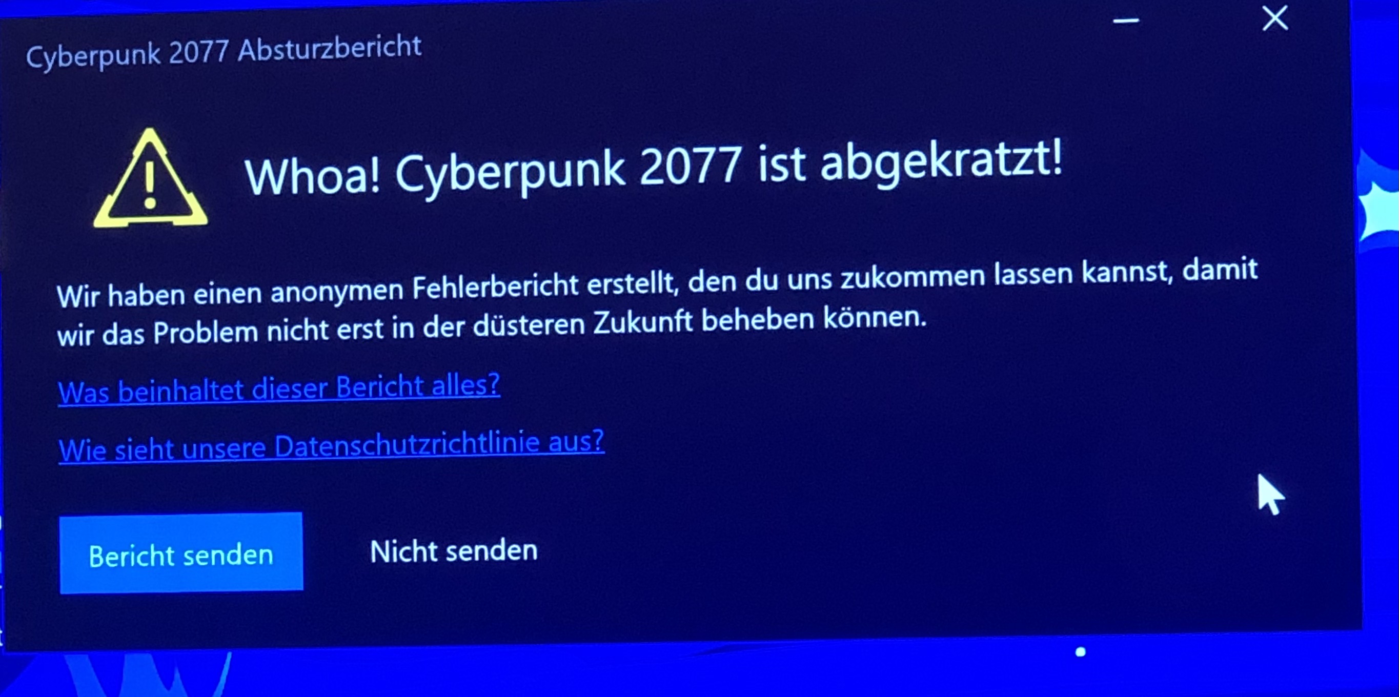

Gerne :-) Aber jetzt kommt‘s… Bei Cyberpunk ist gleich zu Begin das Game abgestürzt ‚abgekratzt‘ stand da… Nun ja, kann vorkommen, dachte ich mir, wurde ja gerade geupdatet. Hab jetzt den MS Flugsimulator mal gestartet. Auch hier erstmal ein Absturz, Controller hat nicht mehr reagiert. PC neu gestartet, wieder MS Flugsimulator. Nach kurzer Flugzeit wieder Absturz, Bild eingefroren. Nun kann das auch eine andere Ursache haben. Mein Adaptive+Offset steht auf -0.140. Vielleicht ist das für 64GB RAM einfach zu niedrig, oder?
Die mindest Frames schwanken extrem…schau mal hier…zwei Messungen mit den 5600RAM

Cyberpunk wieder Absturz
abgekratzt
