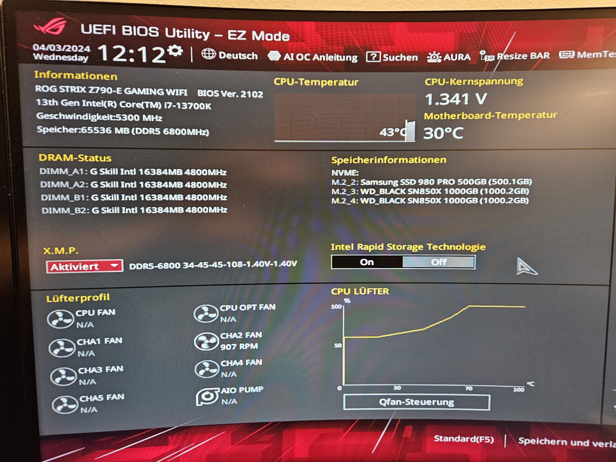

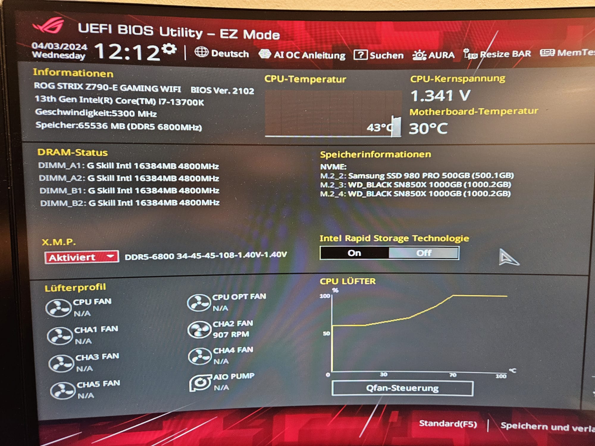

Ich habe jetzt mal XMP deaktiviert.
Das BIOS hat letzte Woche das aktuellste Bios Update von ASUS erhalten
Die Riegel werden im BIOS mit 4800 MHz angezeigt.
Hab ic hda Nachteile durch wenn ich jetzt XMP deaktiviert lasse ?
BIOS ist auf Standart gestellt

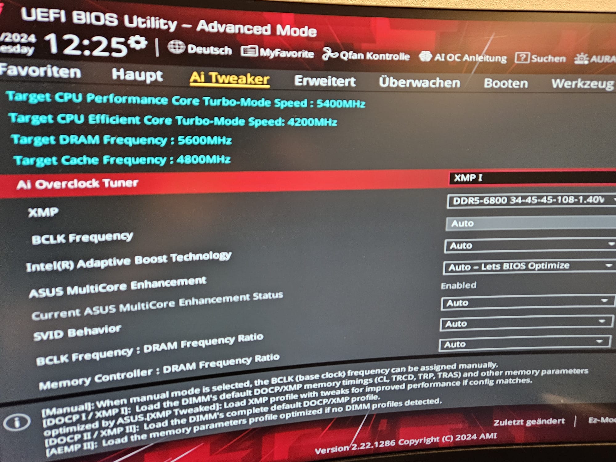

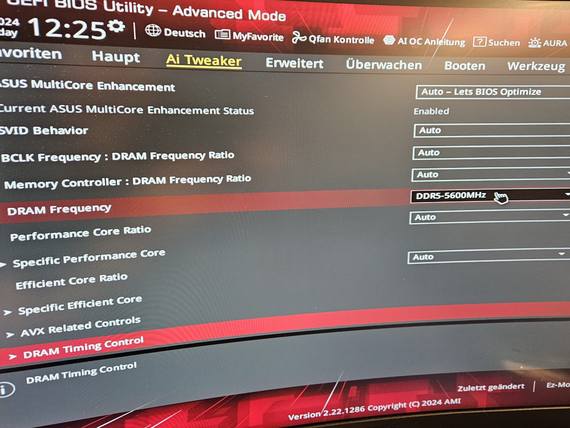

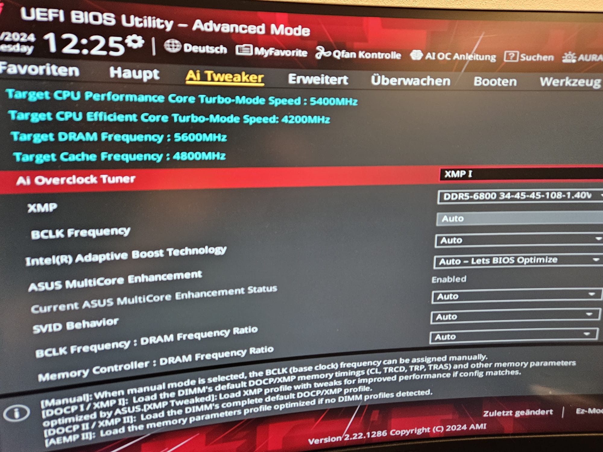

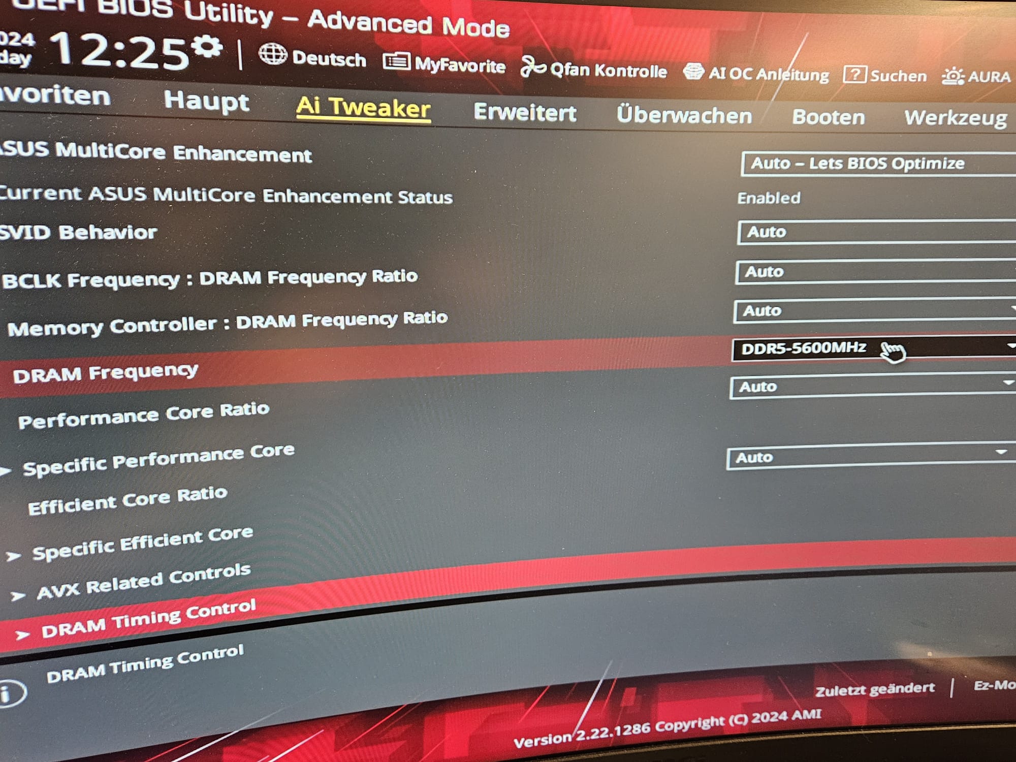

Also ich habe jetzt XMP 1 eingestellt mit 5600 MHz. Wenn das klappt kann ic hdann in der Option im Bild höher gehen bis ich wieder Probleme bekomme ?
Kannst auch erstmal testen, im Grunde spielt es eh keine Rolle ab man ein paar hundert MHz mehr oder weniger hat.

Ok, und die MHz bei 5600 lassen oder was anderes einstellen ?
ach gesehen :-D bei 6000 anfangen
