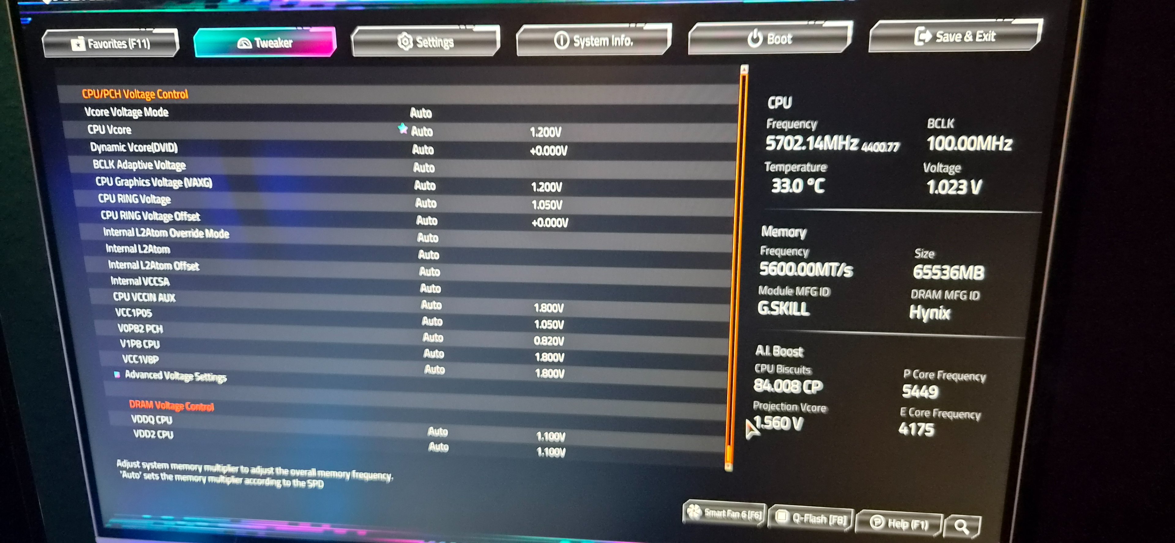

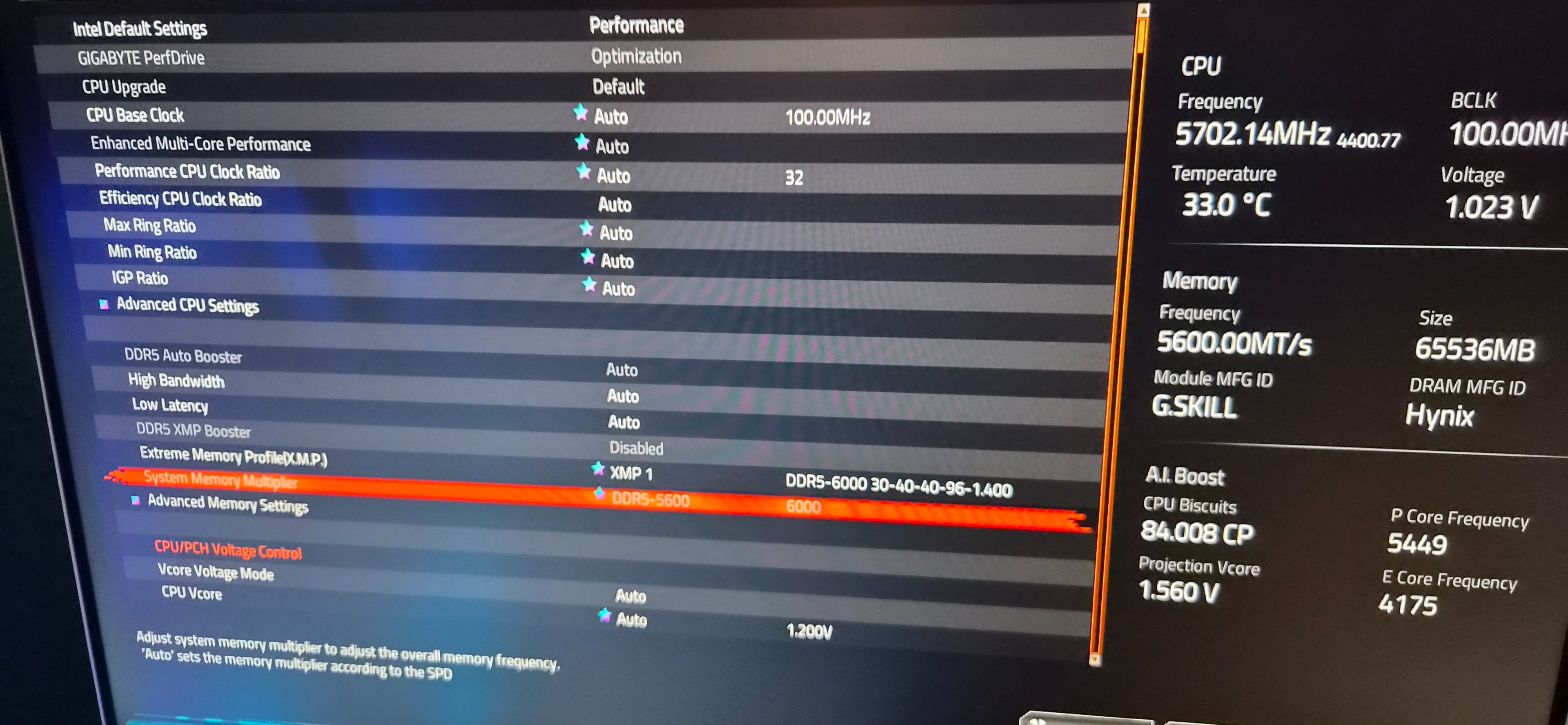

Habe mal 2 bilder angehangen wie die timings etc im bios eingestellt sind so lässt sich sicher leichter sagen ob ich da noch was probieren kann.

Ist der Busclock übertaktet? Falls ja, wieder auf 100 MHz zurückstellen.
Gerade im Screenshot gesehen, der läuft ohne OC.
Ich habe mich jetzt mal eingelesen. Der Z790-Chipsatz garantiert bei 2 x Dual-Rank-Modulen einen Takt bzw. eine Bandbreite von max. 5600 MT/s. Das ist genau das, was den dein System aktuell packt.
Sprich, dein System arbeitet völlig normal und innerhalb der Intel-Spezifikationen. Alles darüber hinaus ist OC und nicht garantiert.

Nein, die Screenshots helfen absolut null.
Aber vielleicht magst ja mal die ein oder anderen Tips zu Herzen nehmen. Ansonsten musst halt mit dem leben was du aktuell hast. :)
