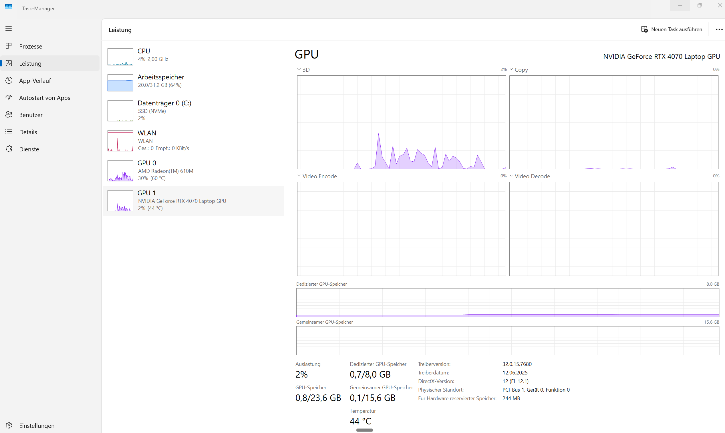

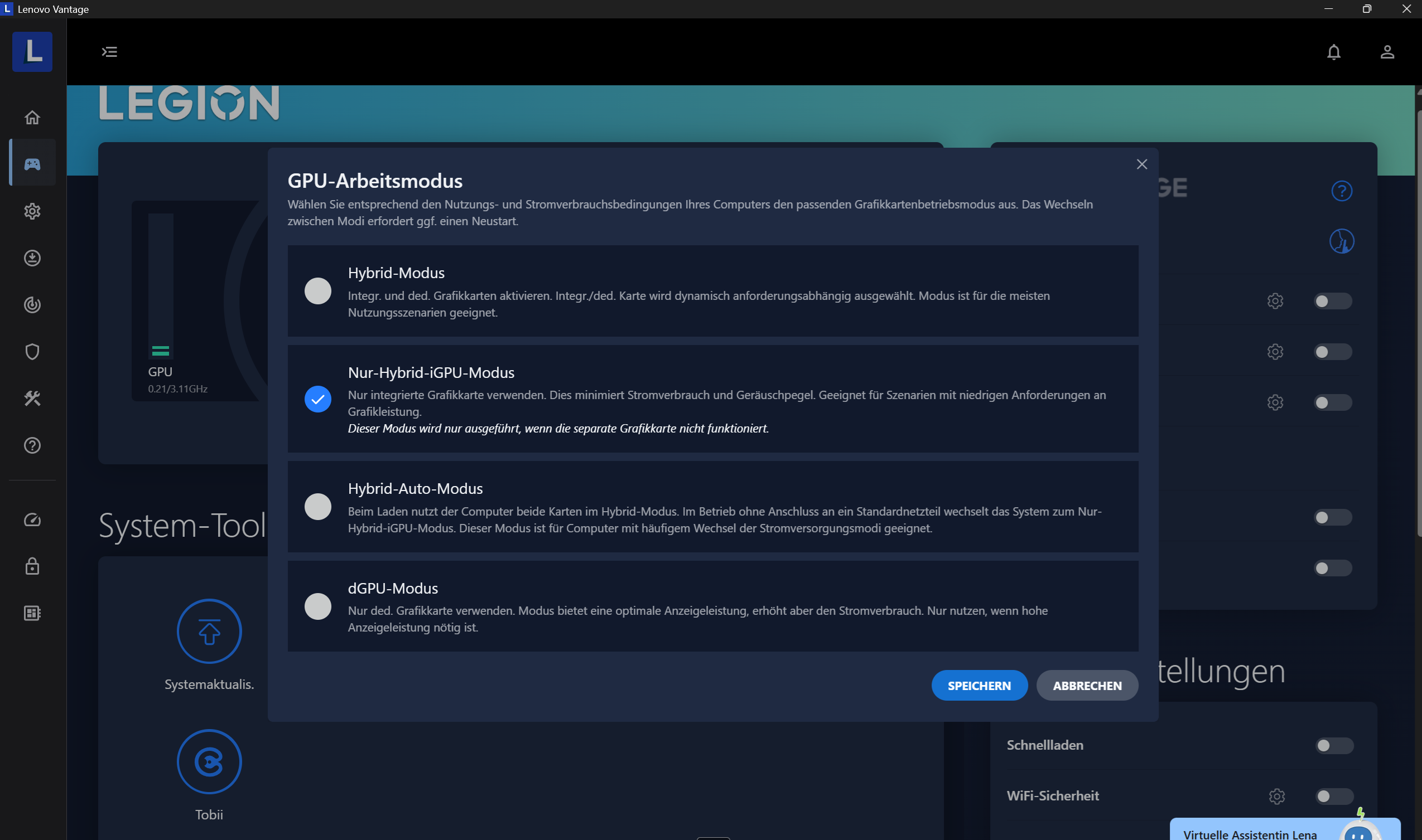

Weiß jemand, wie ich die dedizierte GPU vollständig deaktivieren kann?
In Lenovo Vantage habe ich eingestellt, dass ausschließlich die integrierte GPU (iGPU) verwendet werden soll. Trotzdem scheint die dedizierte GPU aktiv zu sein, was zusätzliche Kühlung verursacht.
Ich würde meinen Laptop gerne in Meetings und in der Bibliothek nutzen. Im Akkubetrieb läuft er mit Office-Programmen angenehm leise, ohne dass die Lüfter hörbar sind. Sobald ich jedoch das Netzteil anschließe, springen die Lüfter sofort an – selbst wenn ich nichts am Laptop mache.
vielleicht noch das energieprofiel Netzbetrieb anpassen.
Reaktionen: iron_monkey
Wieso denkst du das?
Dann wechselt er wohl den Modus. Stelle doch auch im Netzbetrieb auf Quiet.
Mit Fn+Q kannst Du normalerweise zwischen drei Lüftungsprofilen wechseln
blau = leise
weiß = Auto
rot = Höchstleistung
Reaktionen: iron_monkey und cartridge_case
@redjack1000
Danke, das hat funktioniert, hab auch herausgefunden, woran es liegt. Die indizierte GPU unterstützt meinen 2. Monitor nicht, daher schaltet das Notebook automatisch die dedizierte GPU wieder ein, weil die den 2. Monitor unterstützt.
@cartridge_case @Rego
Genau das ist das Problem, ich stelle den Modus gar nicht um beim Wechsel (also im ohne Netzteil-Betrieb ist er auf quiet geschaltet und auch nach dem ich das Netzteil anstecke, ist es auf quiet).
@Northstar2710
Danke, für den Tipp, aber obwohl ich die Einstellung in dem erweiterten Menü exakt so eingestellt habe wie im „ohne Netzteil-Betrieb“, passiert es immer noch, dass die Lüfter hochgehen, bzw. dedizierte GPU genutzt wird.
Reaktionen: redjack1000
