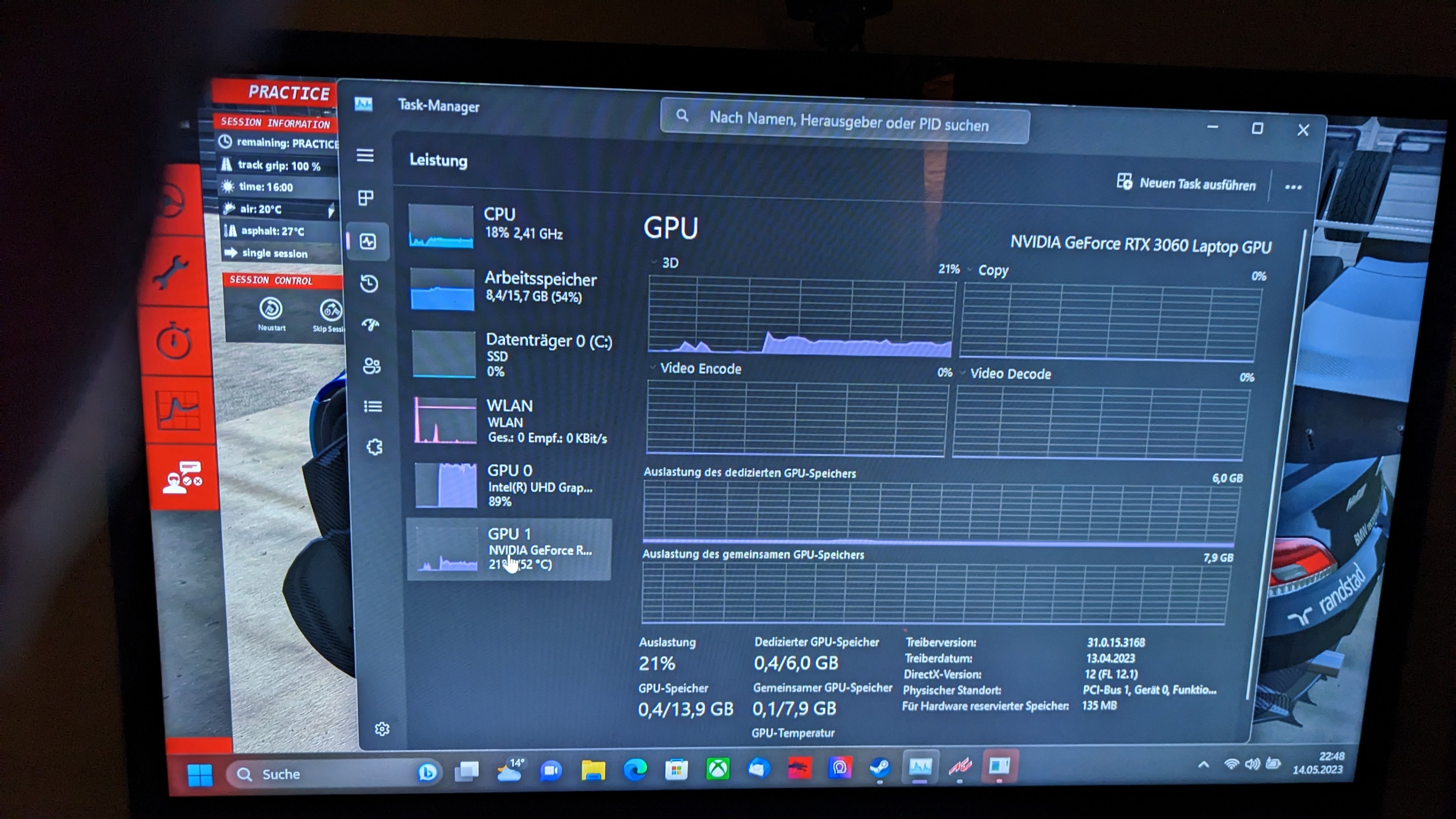

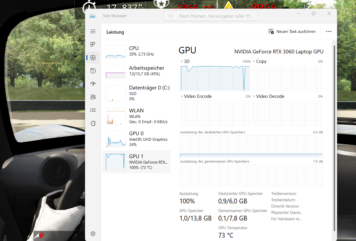

Jetzt habe ich die Systemsteuerung aufgemacht und mir angeschaut, welche Grafikkarte denn arbeitet. Es scheint, als ob nur die Interne KArte von Intel arbeitet. Die NVIDIA macht nichts. Ich habe dazu mal ein Bild hochgeladen.
Die GPU0 ist am Anschlage, die GPU1 macht nichts.

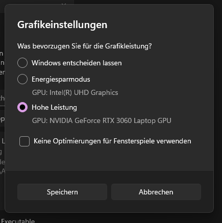

Sodele. Ich habe jetzt den Treiber runter gehauen und neu installiert. Nun scheint es zu gehen. Zumindestens in meiner Admin Anmeldung. Schonmal gut.

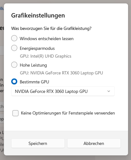

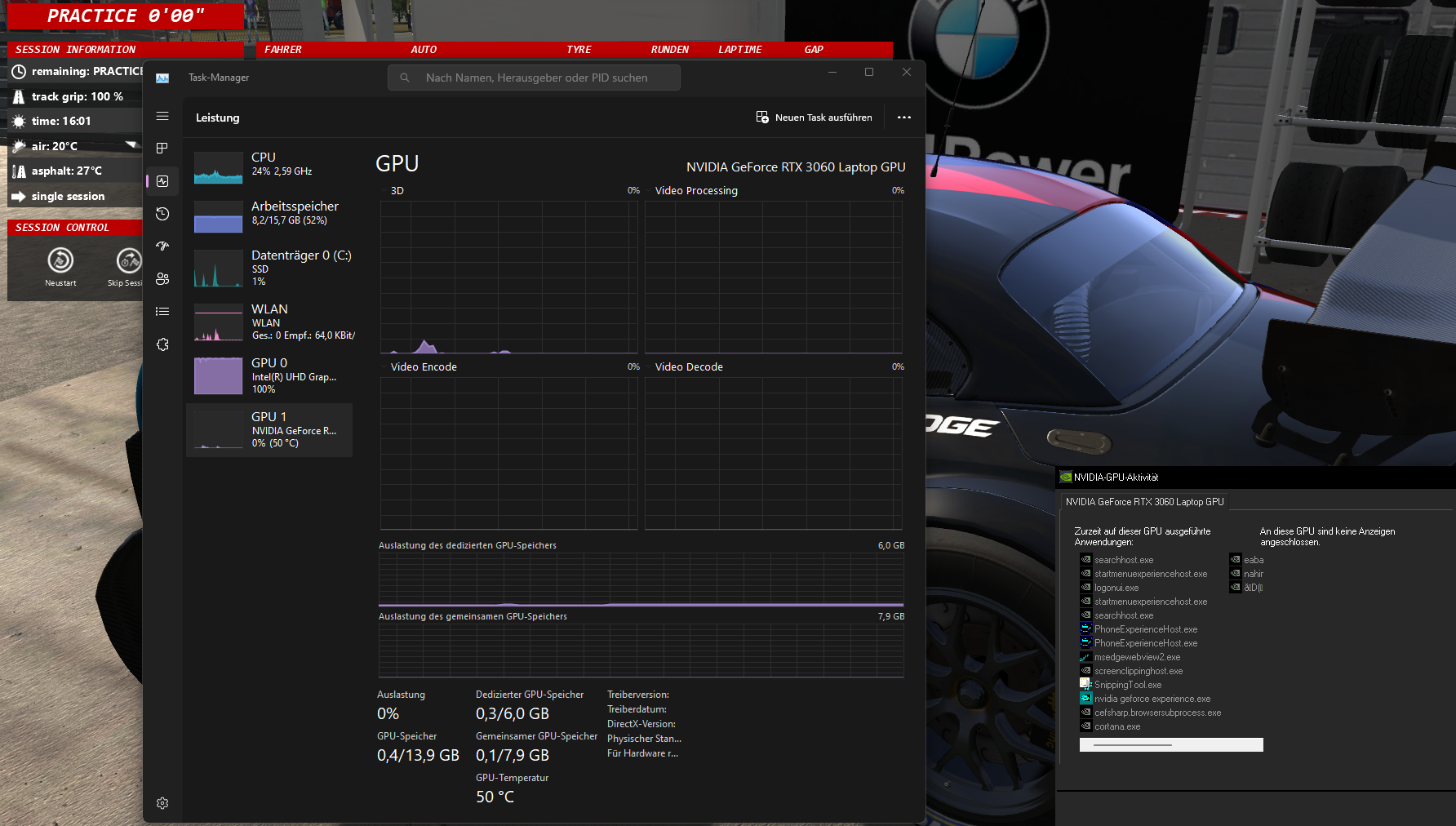

Allerdings nicht in meinem Standard User Account. Allerdings in den Windows Grafikeinstellungen gibt es einen kleinen aber feinen Unterschied zwischen Admin USer (hell) und Standard User (dunkel).
Ist das normal?
