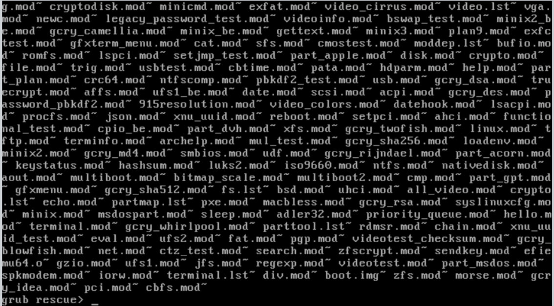

Bin jetzt mal dieser Anleitung gefolgt (natürlich Schnapshots gemacht), aber insmod normal geht einfach nicht, dann sagt er mir grub error: file '/grub/i386-pc/normal.mod' not found.
Anleitung der ich gefolgt bin: https://www.geekyhacker.com/how-to-fix-grub-i386-pc-normal-mod-no-found/
Im grub-resuce gibt es für ls (hd0,msdos1)/grub/i386-pc/ folgende Ausgabe:
Was nun?

Naja, hat sich erledigt. Deb10 LiveCD rein, Adv Option, Rescue, Grub neu installieren, lupt.

Aus der grub rescure heraus herum fummeln will man sich eig. nciht antun, wenn man einen USB Slot hat
