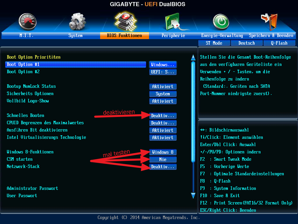

Passe mal deine UEFI-Settings testweise wie folgt an:
Schau auch, dass alle Hardwarekomponenten fest und richtig sitzen.
Am besten mal alles raus und wieder reinsetzen und dabei die Slots sauber machen.

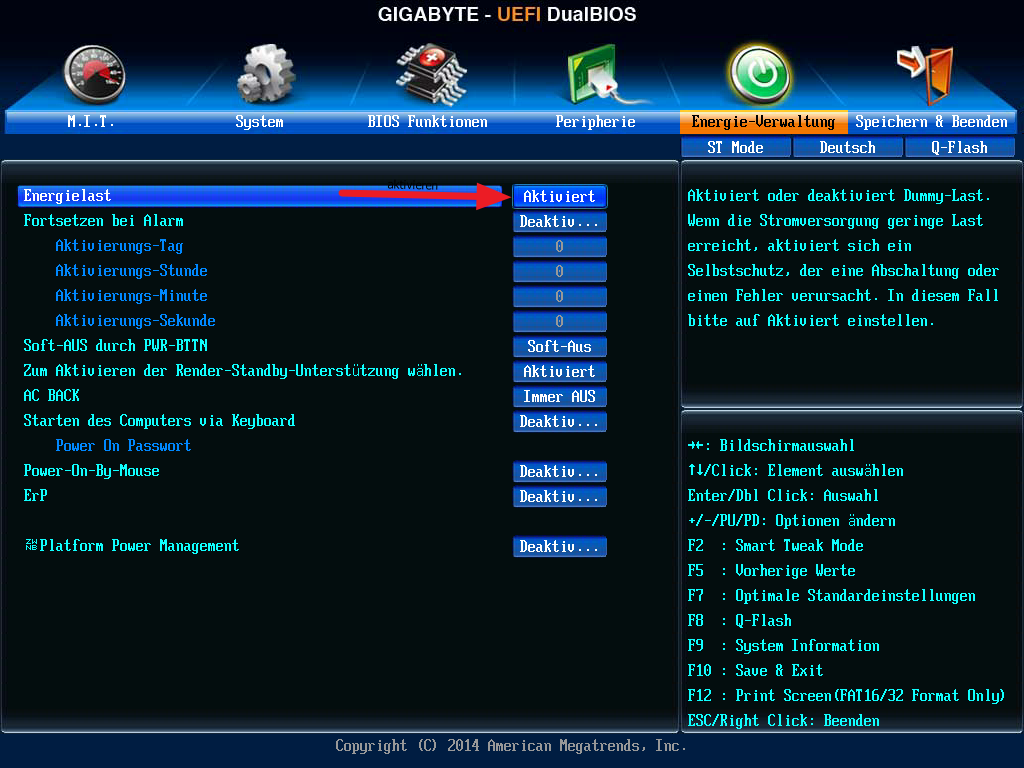

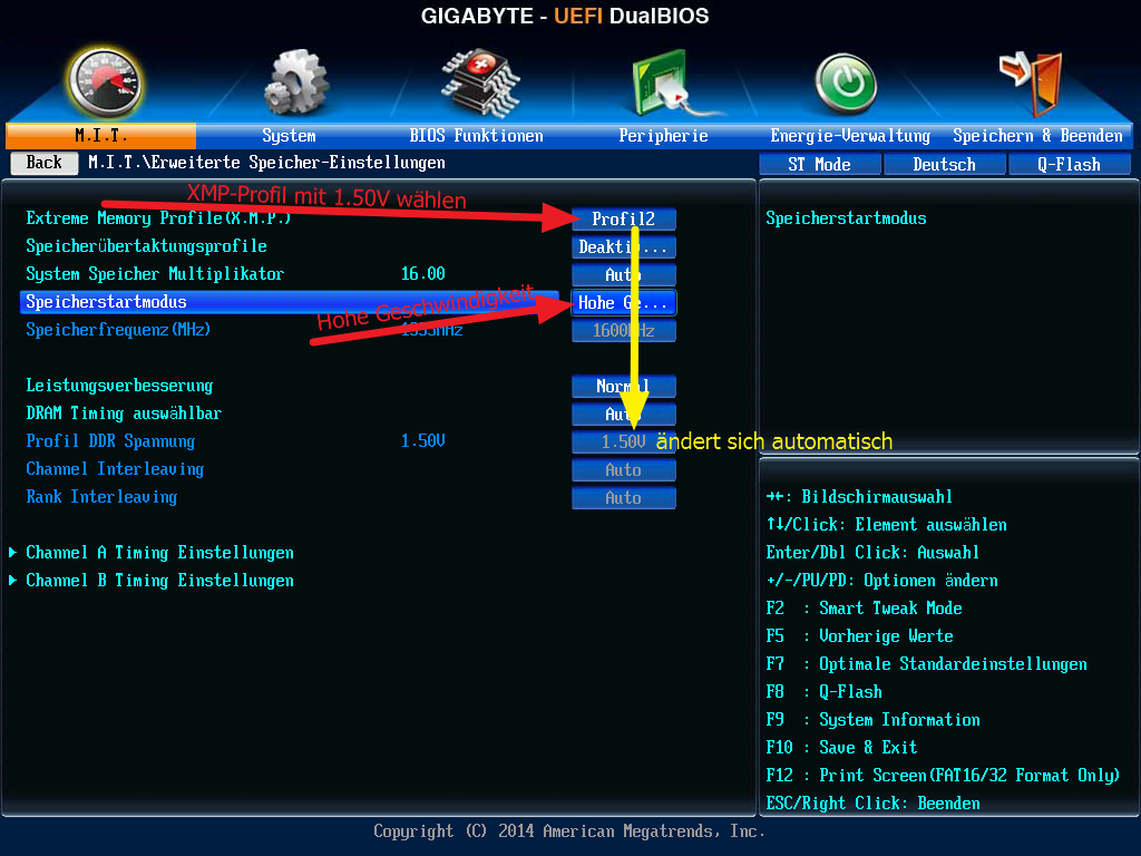

danke für deine Mühe :-)
Hab ich so eingestellt. Leider bringts nichts :-(
