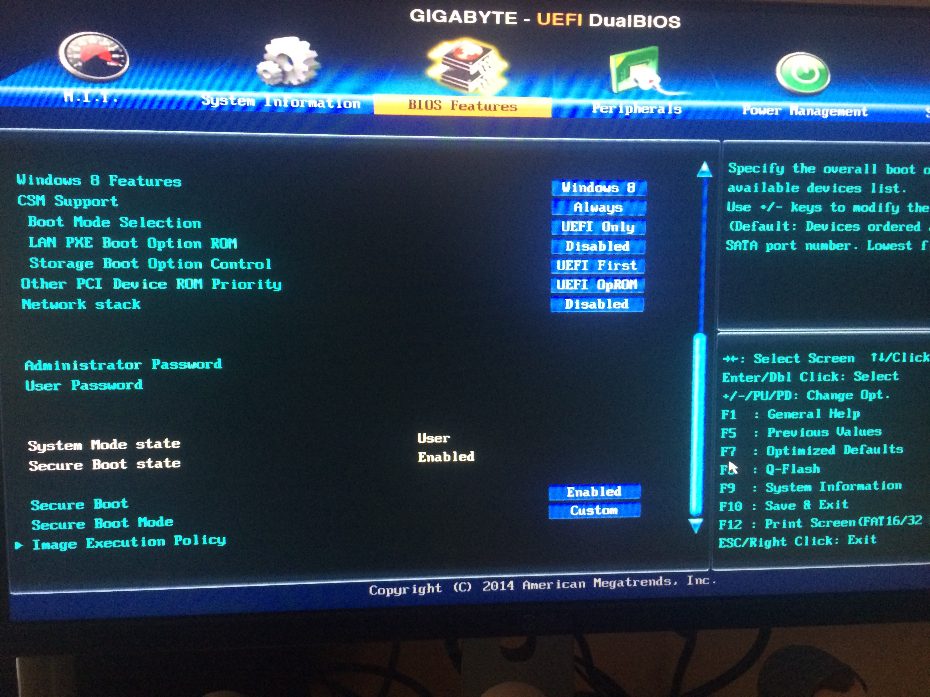

Habe jetzt die Einstellungen (siehe Screenshot) gemacht
CSM hab ich nachträglich ausgeschaltet
AHCI ist auch an
Alles richtig so?
Habe jetzt nen BootStick in GPT Fat32 mit Rufus gemacht und probiere nochmal
ja, der Stick wird jetzt als UEFI angezeigt
Im BIOS wird die SSD an Port 1 angezeigt.
Sollte also passen soweit.

taroukti schrieb:
irgendwie scheint die SSD total zerschossen zu sein.
ja sieht ganz danach aus.
Hat da jemand ne Empfehlung mit welchem Programm ich unter Windows 10 ich die SSD wieder sauber bekomme?
