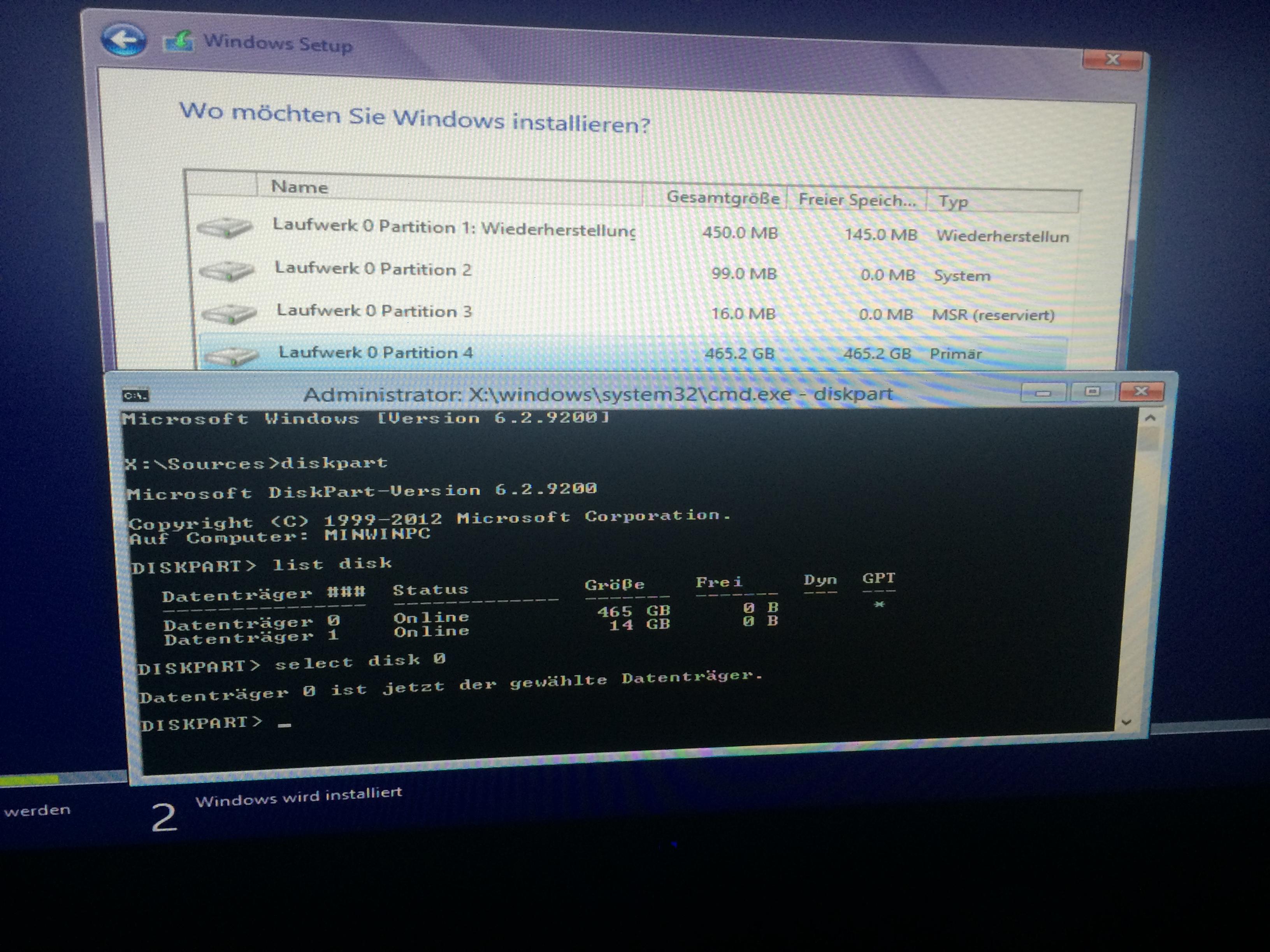

Dann konnte ich keine Partition auswählen weil es nicht im GPT Format ist.
Hab dann gegoogelt und wollte dann über diskpart ins Gpt Format konvertieren.
nach dem Befehl "clean" steht dann jetzt, dass ein Medientreiber fehlt.

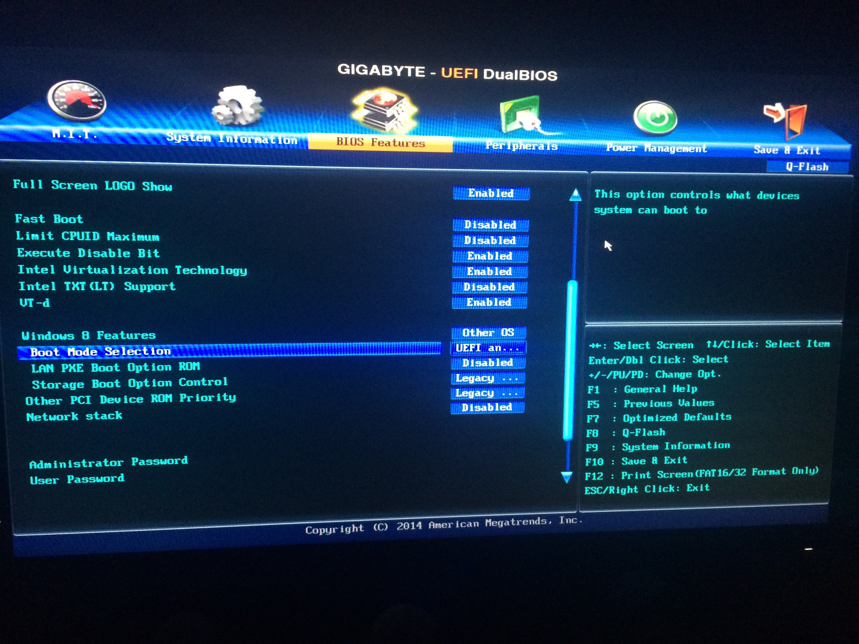

Hab Boot Mode Selection auf UEFI and Legacy und auch mal nur auf UEFI gestellt aber ändert nix
Normalerweise müsste ich dann doch den USB Stick als UEFI auswählen können oder ?´Also da steht dann UEFI in Klammern davor hab ich gegogelt. Kommt bei mir aber nicht
Im ersten Screenshot musst du jede einzelne Partition löschen und wenn keine mehr da ist neue anlegen (bei dem Versuch kommt der Fehler?). Aber nicht mit diskpart, Eingabeaufforderung schließen.
Wenn sich partout die Partitionen nicht löschen lassen lade dir eben GParted runter und machs damit.

alles löscht an Partitionen, also Alles auch die kleinen Partitionen hast du nur noch Nichtzugewiesenen Platz.
Nicht formatieren und einfach weiter klicken.
In deinem Screen Post 12 sieht man doch die ganzen Prtitionen, warum löscht du die nicht alle?

"Boot Mode: UEFI" und gleichzeitig "Storage Boot: Legacy" und gleichzeitig USB-Stick mit MBR (wegen Media Creation Tool)?
Weißt du überhaupt was du da machst?
Bei "Boot: UEFI" kann das UEFI nicht vom USB-Stick booten, wenn der als MBR partitioniert wurde.
Bei "Storage Boot: Legacy" legt Win10 normalerweise kein GPT an, sondern MBR und dann bootet das UEFI davon nicht.
[Entweder alles auf UEFI und USB-Stick mit GPT und FAT32 partitionieren und formatieren und die SSD auch als GPT partitionieren]
oder
[Legacy (Compatibility Mode CSM) und USB-Stick mit MBR partitionieren.]
Also zuerst mal entscheiden, was man haben will (UEFI=UEFI oder BIOS=Legacy) und dann alles richtig und passend einstellen.

Man muss vorher bei der Partitionierung des USB-Sticks einstellen ob MBR oder GPT und dann dazu passend im UEFI/BIOS eben "UEFI" oder "Legacy" (=BIOS = compatibility-Mode) einstellen.
Wenn man beides mischt kann das mit Windows nicht funktionieren (mit Linux hingegen kann man es auch mischen).
Am besten stellt er erstmal das UEFI aus und alles auf Legacy /Compatibility-Mode.
