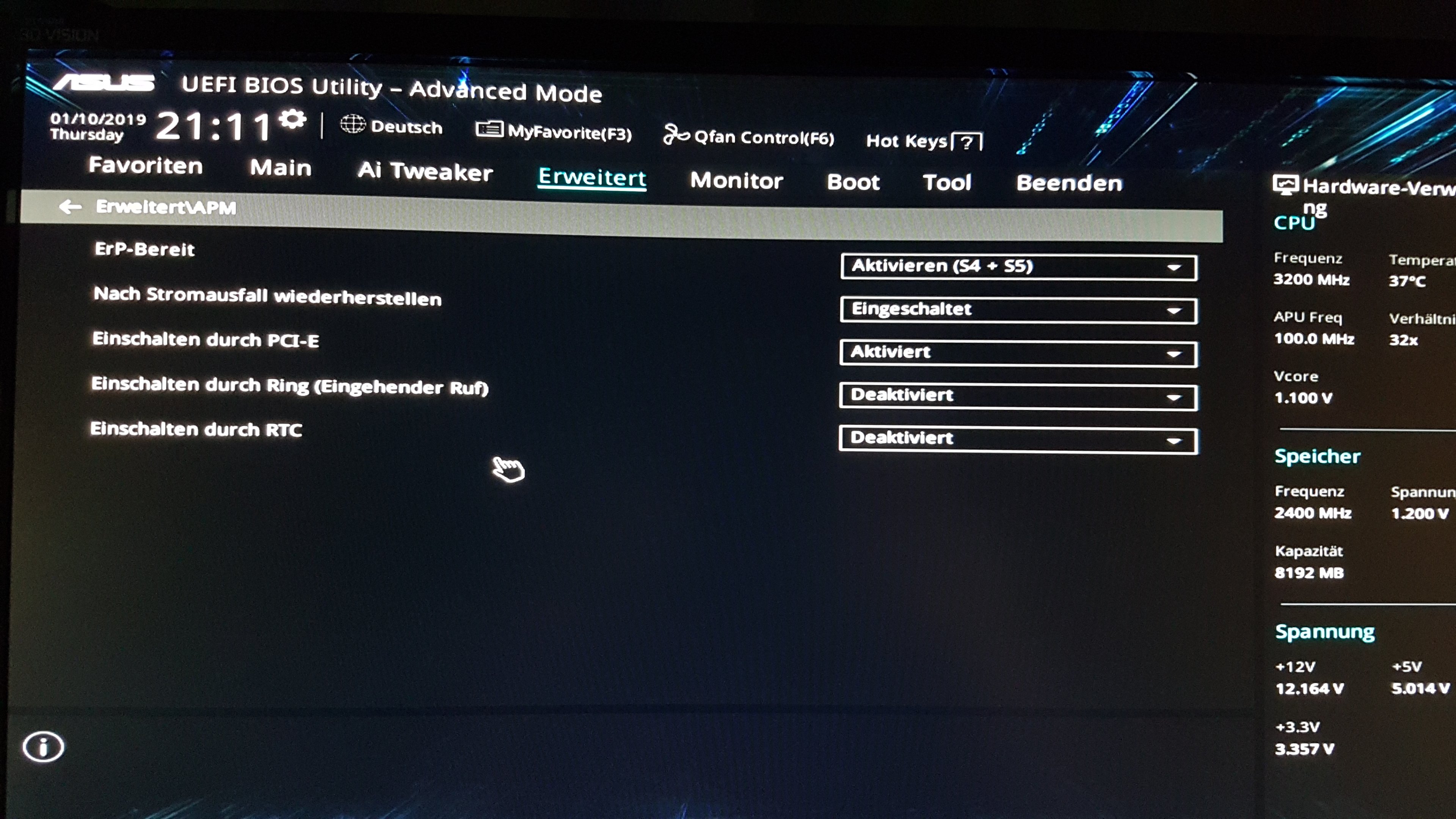

nun funktioniert es nachdem ich im UEFI/BIOS WAke-on-PCIe auf "An" gestellt habe.
Lade dann gleich vom Handy in Bidlschirmfoto vom UEFI hoch.
Der Unterpunkt befindet sich unter
Erweitert --> APM --> (rest am Foto)
mit diesen Einstellungen funktioniert es nun das ich mit der Android App "Wake on Lan" den Server aufwecke.
