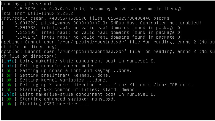

hi,
hab seit kurzem ein problem mit meinem debian 8 server (läuft auf einem VMWare ESXi)
Beim Booten bleibt er jedes mal bei folgender Line hängen:
Code:
[OK] Starting ACPI Services  ...
Ich bin mir jetzt nicht sicher ob das Problem mit einem Stromausfall des ESXi Servers oder mit einer schlechten Konfiguration zusammenhängt.
Man kann den Server verwenden wenn man mit SSH connected oder einfach mit STRG+ALT+F2 auf die zweite Konsole wechselt aber das ist doch trotzdem nicht Normal?
Wie kann ich rausfinden was das Problem ist?
Screenshot from 2015-11-27 11:04:05.png

Kann keine ACPI Funktion im BIOS finden. Bist du dir sicher dass auf jedem VMWARE Bios ACPI möglich ist?
hab zumindest mal den blockierenden Prozess gefunden
Code:
root@srv:~# ps fax | grep 'init.d\|startpar'
  760 ?        Ss     0:00 /bin/sh /etc/init.d/rc 2
  771 ?        SL     0:00  \_ /lib/startpar/startpar -p 4 -t 20 -T 3 -M start -P N -R 2
startpar scheint das Problem zu sein. Wenn ich diesen prozess beende fährt die maschine weiter hoch. Die frage ist jetzt nur warum das hängt?
dpkg hat leider nicht geholfen
hab den blockierenden Service jedoch ausfinden gemacht.
startpar ist in runlevel 2 laut meinem bootscreen hab daher mal alle services in den runlevels angezeigt
Code:
root@srv:~# ls /etc/rc*.d
/etc/rc2.d:
K01mongod  README   S01nmbd	S01samba-ad-dc	S03acpid  S03dbus   S03rsync  S03ssh   S04smbd	    S06bootchart-done  S06rc.local
K01nginx   S01motd  S01rsyslog	S02apache2	S03atd	  S03exim4  S03slapd  S04cron  S05bootlogs  S06plymouth        S06rmnologin
hab jetz also systematisch services deaktivert und neu gestartet bis der hochgekommen ist.
Das Service dass mir den Boot blockiert ist "samba-ad-dc"
Code:
root@srv:~# update-rc.d samba-ad-dc disable
insserv: warning: current start runlevel(s) (empty) of script `samba-ad-dc' overrides LSB defaults (2 3 4 5).
insserv: warning: current stop runlevel(s) (0 1 2 3 4 5 6) of script `samba-ad-dc' overrides LSB defaults (0 1 6).
das tolle: ich brauch den service gar nicht, der ist nur für AD Integration notwendig.
Danke für die Hilfe
