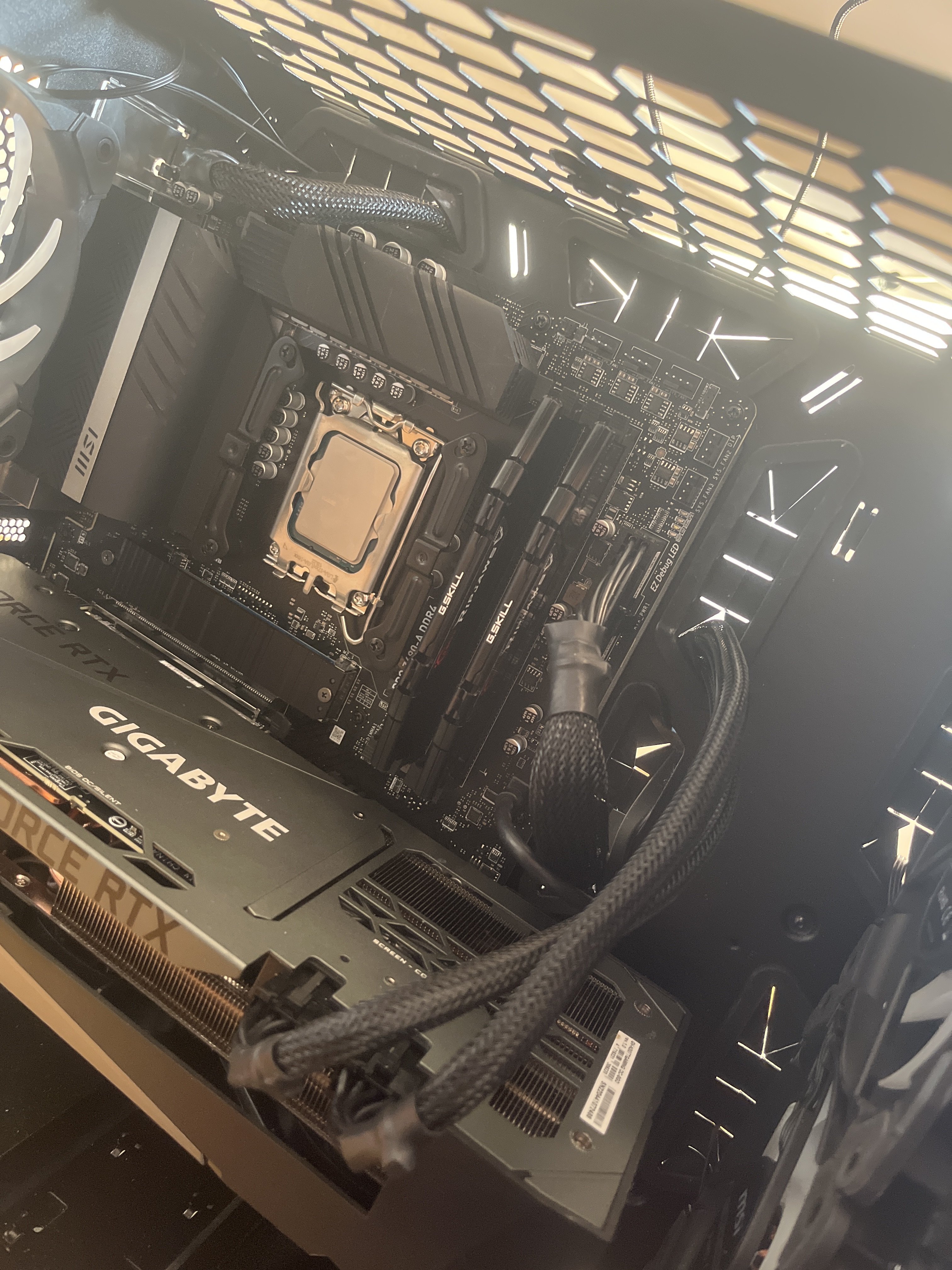

Grafikkarte sitzt richtig ? Kann an dem Winkel liegen das es auf dem Bild ein wenig 50/50 aussieht.

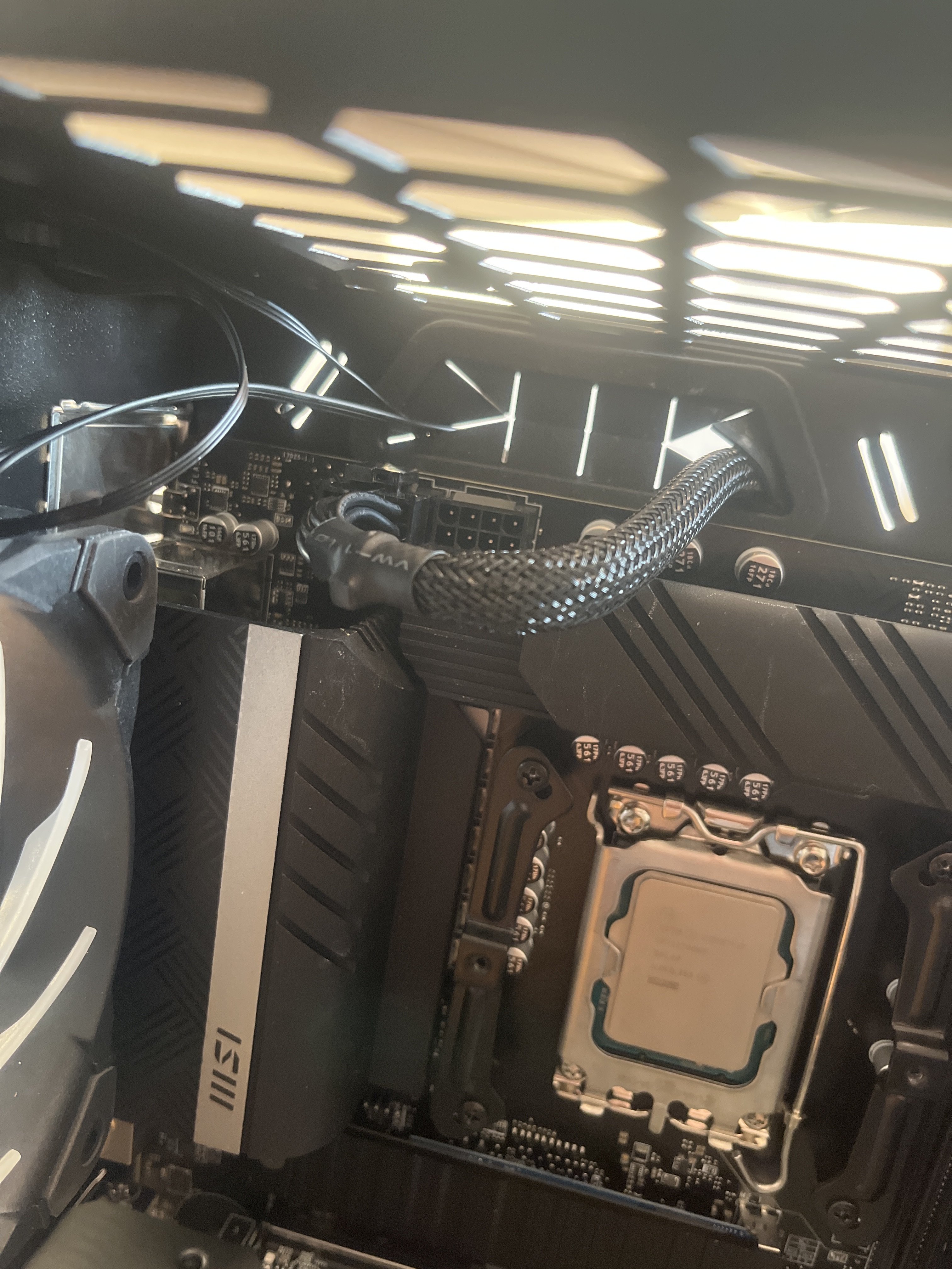

Bilder sollten jetzt zusehen sein alles ist mit Netzteil auch angeschlossen cpu kühler ist halt weg weil ich wegen Sockel geschaut hab

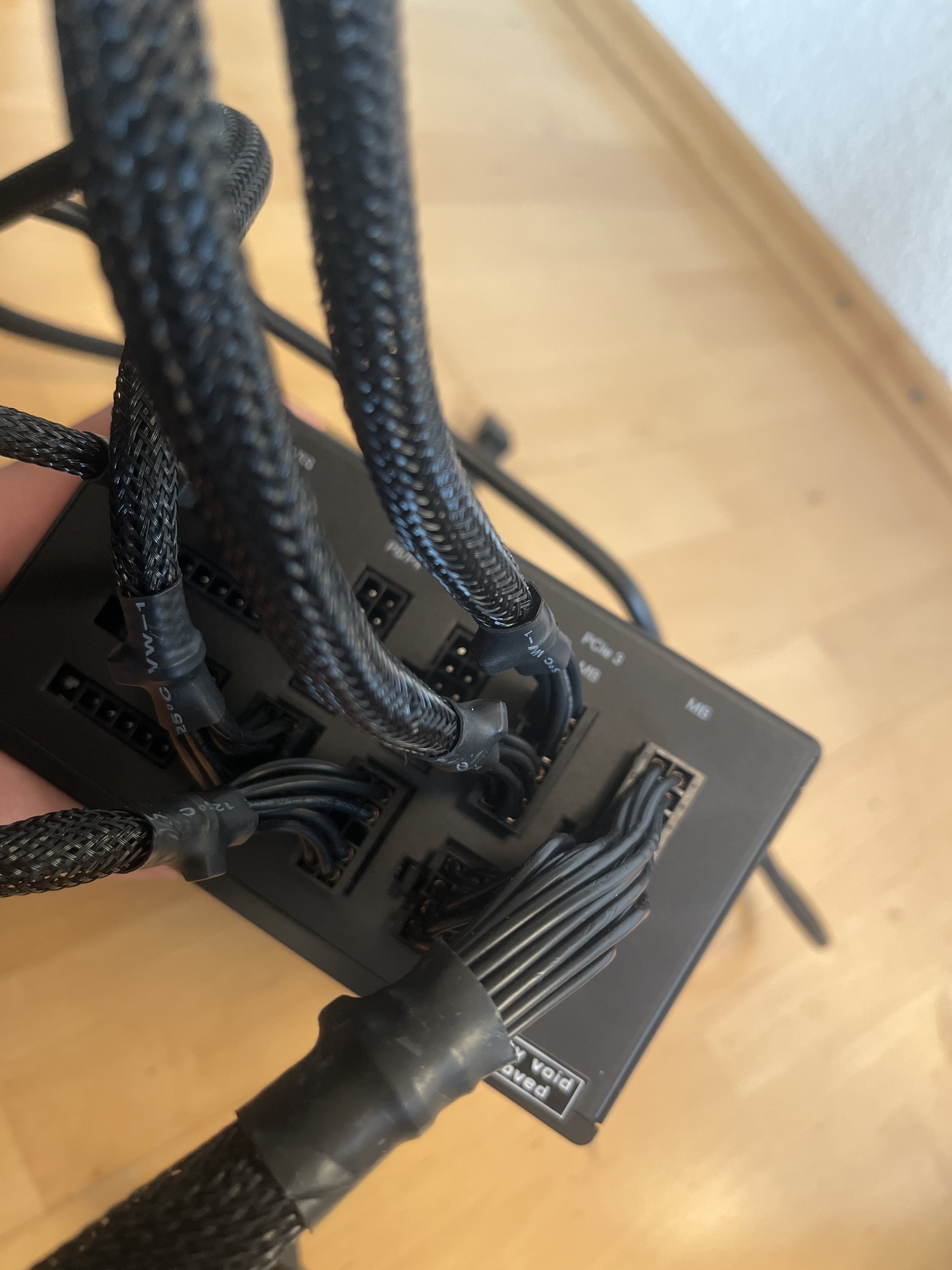

Bitte noch Bilder vom Netzteil Anschluss Feld, bzw ist das Modular?! ist es...

Gibts auch Fotos vom unterem Teil des Mainboards ?
Was ist mit der GPU ? Steckt die richtig drin ?
Ja GPU sollte richtig angeschlossen sein und es leuchtet ja nur die CPU led auf dem Mainbord rot
