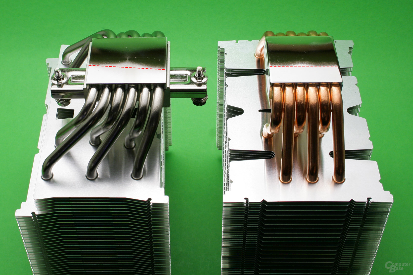

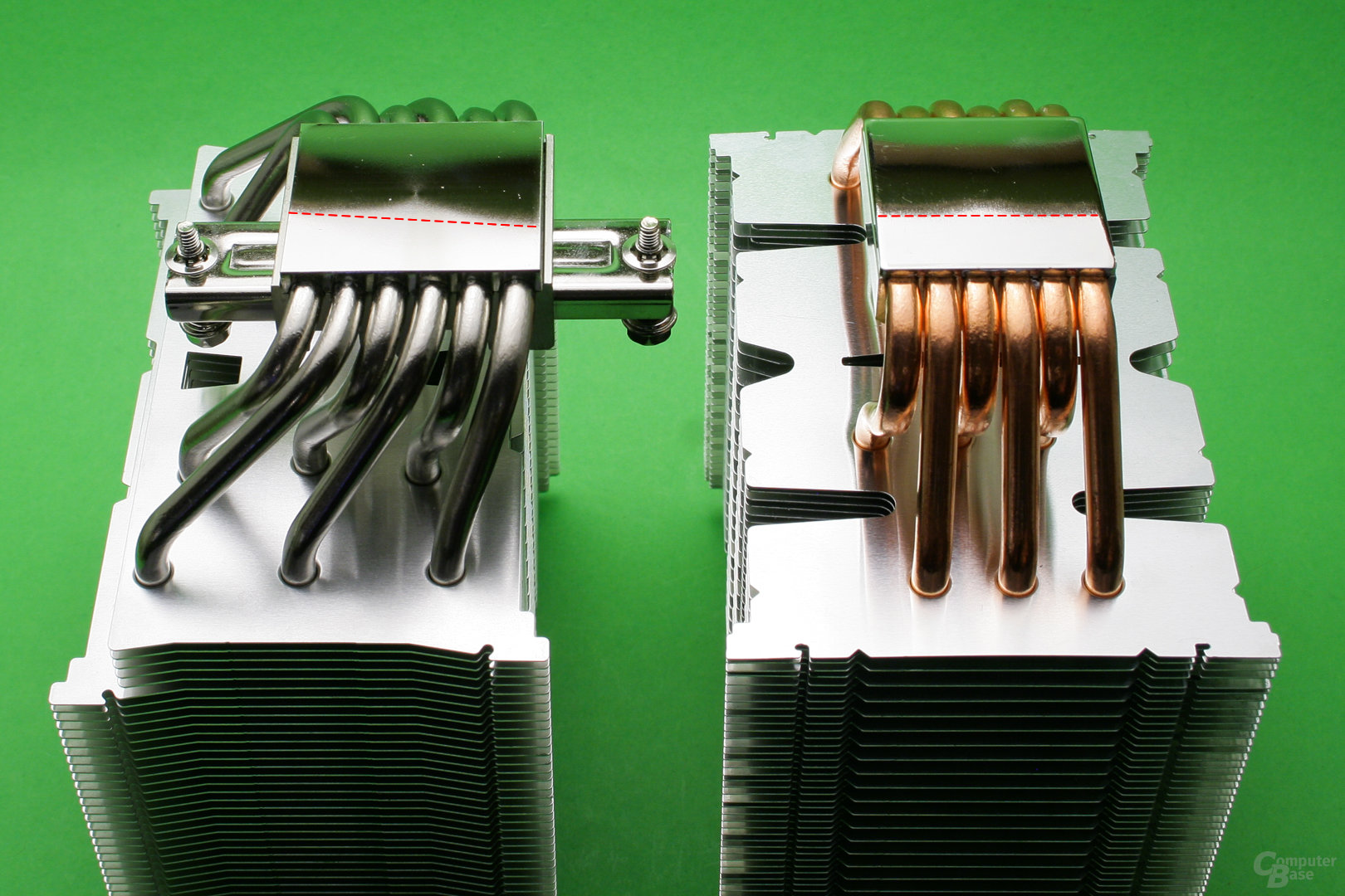

In dem entsprechendem Artikel steht allerdings auch folgendes:SavageSkull schrieb:Kurz: AMD Heatspreader sind konvex, Intel konkav.
AMD bessert sich nach dem erstem Betrieb (verformt sich aufgrund der Hitze) und der Kühler sollte ein zweites mal neu verbaut werden.
Ich muß auch sagen, dass ich bei den Ryzen lieber mal etwas mehr Wärmeleitpaste benutze, als sonst.
Warum die Ryzen 3xxx und 5xxx wohlmöglich schwerer zu kühlen sind
Ergo findet auch hier zwar noch eine leichte Glättung statt, aber der IHS bleibt konvex gewölbt, wenn auch etwas anders als erwartet!
- Es sollte möglichst ein verwindungssteifer und ebener Kühlerboden verwendet werden. Gewölbte Böden bringen eher keine Vorteile, dazu ist die Erhebung zu rechteckig und vor allem auch zu lang.
- Ein Abschleifen und Glätten des IHS nach dem ersten Burn-In wäre sicher die optimale Lösung
https://cdn.mos.cms.futurecdn.net/P8fyjBRwgCJVgTGa9o6wAi-970-80.jpg.webpNed Flanders schrieb:Das Ding ist: Ich hatte zwei Zen (2k und 3k) und ich hatte zwei Kühler. Einen davon hab ich von Hand unpräzise abgeschmirgelt was ~4K ausgemacht hat (bei einem Billigkühler).
Was hast denn Du an Erfahrung zum Thema? Gerade bei Deinem Scythe M5 würde ich mir das mal ganz genau anschauen. Denn im Vergleich zum Mugen 4 sieht das hier garnicht gut aus (genauso wie bei meinem Kotetsu)
links M5 rechts M4. Das Ding ist ebenfalls ein Conus. Sieht man schon an der Reflektion und in der Mitte sitzt ein regelrechter Pin. Den siehst du auch als Abdruck auf meinem Bild mit dem WLP Footprint.
@Thomas B.
Solche Aufnahmen der Reflektionen wären eigentlich schon völlig ausreichend oder zumindest sehr hilfreich.
Bei x Kühler Montagen auf der gleichen CPU kann sich das natürlich alles nach einiger Zeit anpassen. Aber wer montiert schon x Mal den Kühler. Das ist aber kein Problem das Ihr in den Reviews lösen könnt. Das ist klar. Beim User tritt es aber leider auf. (siehe mich)
