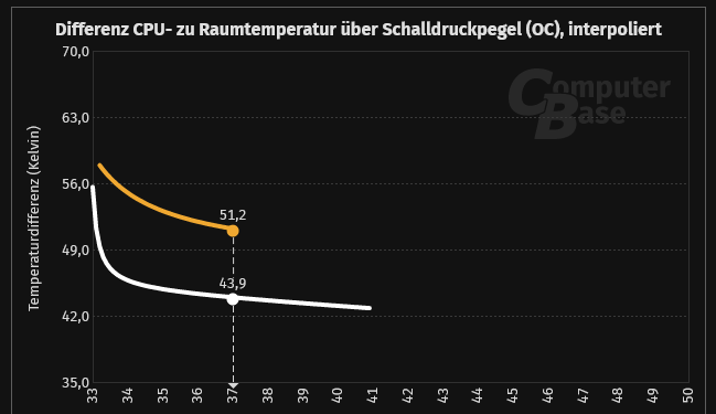

Selbst hier auf CB sieht man ja die 7K Unterschied zwischen Macho und NH-D15 bei gleicher Lautstärke:djducky schrieb:Okay, nehme ich mal so hin. Auch wenn es eigentlich nicht dem entspricht, was man sonst so liest. Evtl. hat der 5900X eine bessere Wärmeübertragung als der 3900X. Trotzdem säuft er ja max. 142W.

Hä? 🤨djducky schrieb:@sp00n.82
Was für ein Test ist das? Was wurde da getestet? Link? Das Bild sagt so leider überhaupt nichts.
Öffne einfach einen beliebigen einigermaßen aktuellen Lüfter-Test hier auf Computerbase und wähle in dem dort dargestellten Diagramm die entsprechenden Lüfter aus.

Die meisten Kühlertests werden halt leider noch auf älteren CPUs gemacht, um die Vergleichbarkeit mit älteren Kühlern zu gewährleisten. Ich bin ja schon froh, hier auf ComputerBase überhaupt noch den Macho zu finden, bei den meisten anderen taucht der erst gar nicht mehr auf.djducky schrieb:@sp00n.82
Und genau da ist dein Fehler: Kühlertests hängen extrem davon ab, mit welcher CPU getestet wurde. Da ist garnichts beliebig dran. Bei Zen2 und Zen3 wirst du konmplett andere Ergebnisse haben als bei Zen+ oder Intel Skylake und nachfolger. Wir reden hier konkret von zen3, wo die Kühlerwahl die Temperaturen nicht annähernd so beeinflusst wie z.B. bei Intel. Wie denn auch wenn die CPU bei 142W gecapped ist....![]()
Und da ist mir ein Ryzen 1700x mit zumindest nicht konkavem Heatspreader lieber als die konkaven Intel CPUs, zumal wenn er auch noch übertaktet ist (ein ähnliches Setup wie im Testbericht hatte ich übrigens bis vor kurzem auch noch, ein 1700x mit 3,8GHz auf allen Kernen und 1,375v). Der eigentlich konvexe Heatspreader des Ryzen 1xxx scheint sich ja nach Montage eines Kühlers recht gut zu "plätten", im Gegensatz zu den neueren Modellen.
Aus eigener gemachter Erfahrung bin ich der Meinung, dass der Kühler bei Zen3-CPUs durchaus einen sehr großen Einfluss hat, vermutlich weil sowohl sehr viel Hitze auf einem sehr kleinen Bereich abgeführt werden muss, wofür der Kühler sehr plan aufliegen muss, und weil ein konvex geformter Lüfter hier im Nachteil sein müsste, wie jetzt ja auch schon bereits oft genug hier erwähnt wurde.
Mein übertakteter Ryzen 1700x (siehe oben) blieb deutlich kühler als mein jetziger 5900x. Gut, die TDP hat sich von 95 auf 105W erhöht, aber viel stärker wirkt sich wohl die Konzentration der Hitze in dem kleinen Bereich aus. Gerade wenn man die Limits bei PBO hochschraubt oder Allcore-Übertaktung macht.
Dafür hat sich der doch recht konvex geformte Macho dann doch ziemlich überfordert gezeigt. Der Fuma 2 oder der hier getestete AS500 kamen damit wesentlich besser zurecht. Im Test direkt hintereinander mit dem Thermal Grizzly Carbonaut Wärmeleitpad anstatt Wärmeleitpaste waren die auch gut und gerne 8K besser als der Macho (wobei das Wärmeleitpad beim Macho nicht viel schlechter war als die zuvor verwendete Wärmeleitpaste, extra zum Vergleichen hatte ich dann das Pad bestellt gehabt - und es dabei dann auch prompt kaputt bekommen

Es ist sehr schwer, vergleichende Kühlertests für 3xxx oder 5xxx zu finden, vielleicht hast du ja mehr Infos. Mehr als Anspielungen hast du da bisher leider nicht genannt. Und die hier erwähnten Erfahrungsberichte scheinst du auch eher als nicht aussagekräftig abzutun.
Die von dir erwähnten 142 Watt TDP gelten übrigens soweit ich weiß nur für die Leistungsaufnahme ohne PBO (und ohne Übertaktung). Mit aktiviertem PBO geht das bis zum einstellbaren Limit des Motherboards oder bis der Prozessor eben zu warm wird.
Wie auch immer, es ist ja unbestritten, dass auch ein schlechterer Kühler die anfallende Wärme abführen kann, aber letztendlich geht es doch darum, wie gut oder schlecht er dies eben tut. Der eine Kühler schafft das vielleicht gerade noch so bei 90°C, der andere wird dabei aber nur 75°C warm. Für dich scheint beides irgendwie gleichwertig zu sein, für den überwiegenden Teil hier aber wohl eher nicht (inklusive mir).
Bei einem relativ genügsamen 3700X oder 5600X mit ihren 65 Watt TDP sind die Unterschiede sicherlich nicht so groß und die Kühler bei der Temperatur auch viel näher zusammen, aber bei den hungrigeren Modellen trennt sich dann irgendwann die Spreu vom Weizen. Gerade bei aktiviertem PBO und/oder manueller Übertaktung.
Bei dem von mir geposteten Screenshot von dieser Seite hier dachte ich eigentlich, dass du mit 4500 Beiträgen hier auf der Plattform das entsprechende Testsetup bereits kennst bzw. leicht herausfinden kannst, zumal @Thomas B. ja bereits den Link dahin gepostet hatte. Wie weiter oben auch schon erwähnt ist es ein 1700X, übertaktet auf 3,8GHz und 1,35v.
Ich hoffe mal, dass das überarbeitete Testsetup bald kommt, auch wenn der Macho dabei dann höchstwahrscheinlich wieder aus der Liste fliegen wird (es sollen ja nur ein paar "Referenzkühler" mit übernommen und nochmals getestet werden).
