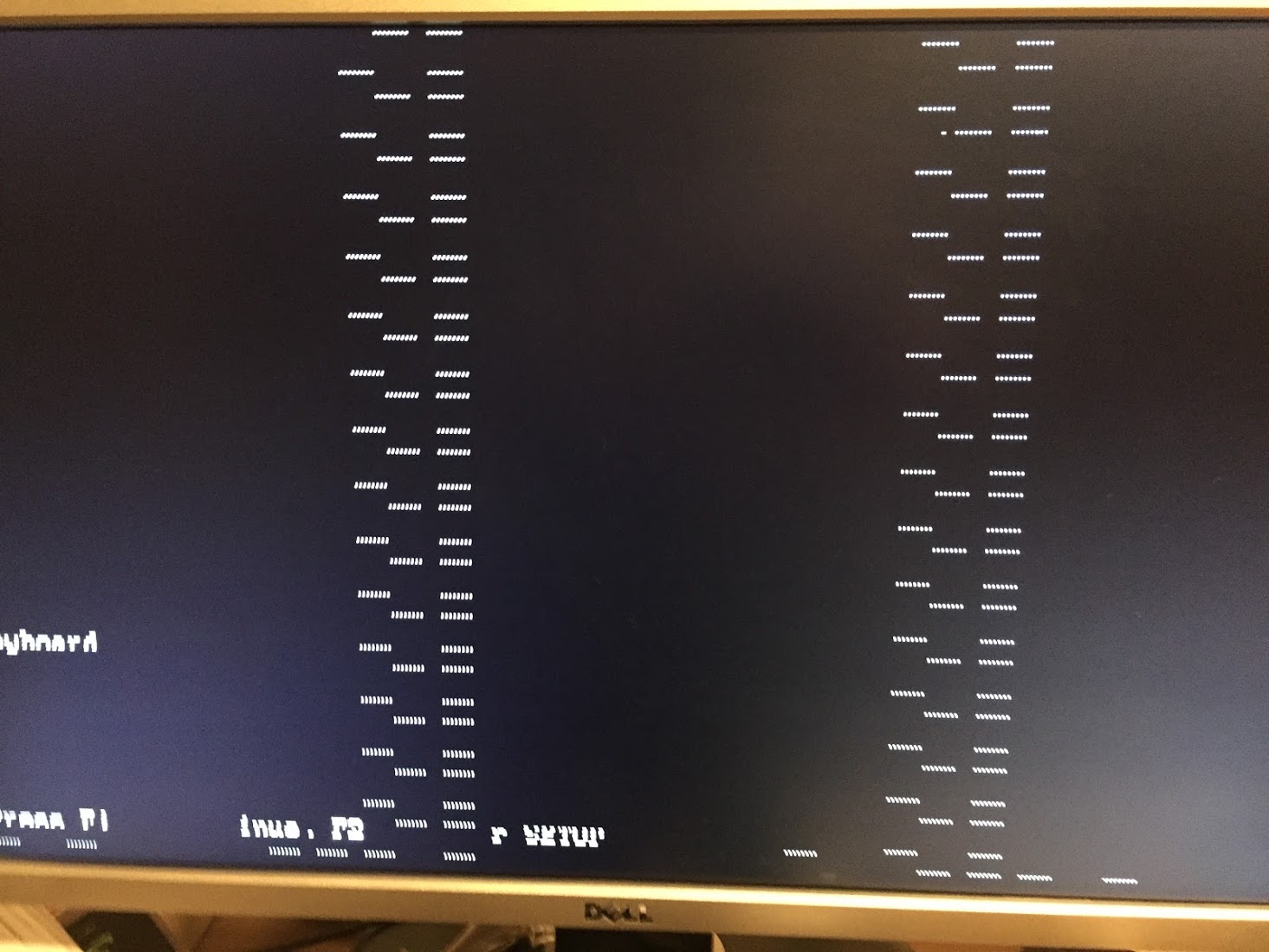

ich habe hier einen DELL PC mit Intel Core 2 Q9300 CPU, welcher nicht mehr startet.
Bei angeschlossener Tastatur bleibt der Bildschirm schwarz. Wenn ich die Tastatur anschließe erscheint ein Screen (siehe Bild) mit "Glitches". Sobald ich die Tastatur anschließe und eine Eingabe mache wird der Bildschirm wieder schwarz.
Nach Tests kann ich den Defekt auf eines der folgenden Teile festmachen:
- Mainboard;
- Grafikkarte;
- Netzteil;
- CPU.
Meint ihr es könnte an der Grafikkarte liegen? Ich habe leider keine zum Testen hier und müsste eine kaufen. Die Frage ist nun, ob ich das probieren soll. Wenn eine der restlichen Komponenten defekt ist, würde ich das System entsorgen. Wegen den Problemen mit der Kompatibilität bei Dell lohnt sich nicht mehr da was zu machen.
sieht zumindest sehr nach Grafikkarte aus.
Manchmal sind auch Boards mit Onboardgrafik verbaut. Schau mal ob du bei den Anschlüssen vom Mainboard vielleicht nen VGA dabei hast (ist dann meist mit einer Plastikkappe abgedeckt). Dann könntest du die Grafikkarte ausbauen und mal mit der Onboard versuchen.
vielen vielen Dank. Ich habe nun die interne GPU gefunden :D Mit dieser läuft der PC
