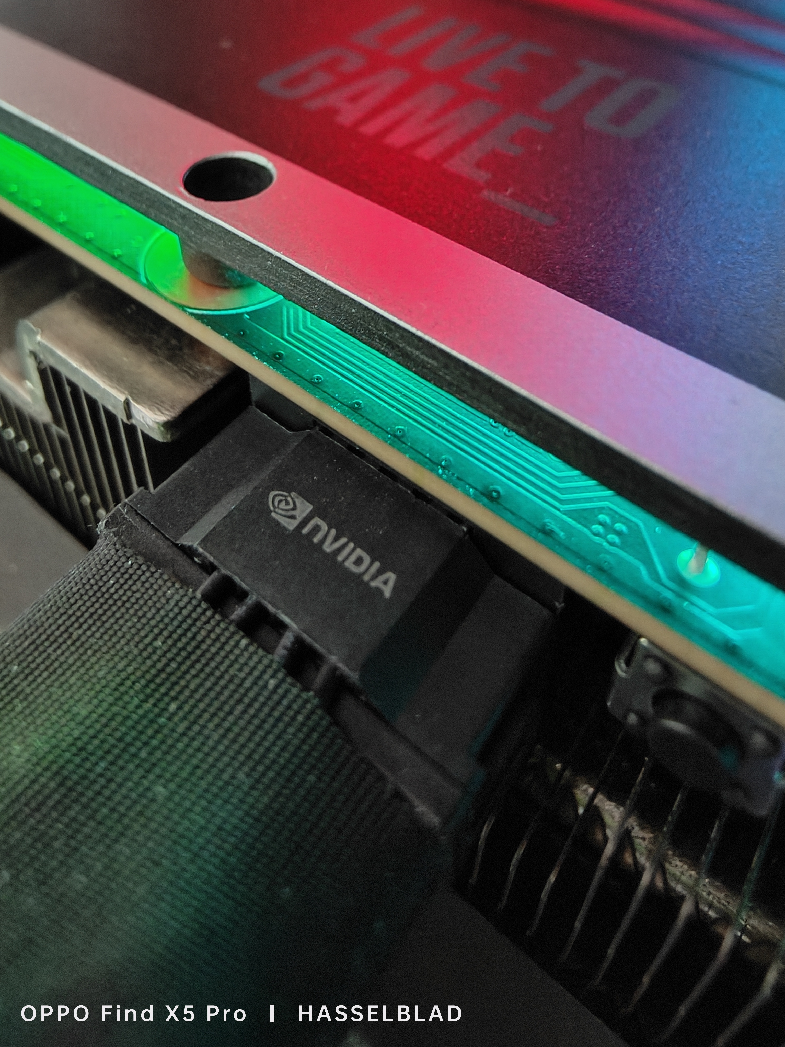

Bei mir sieht das so aus. Absolut 0,0 Probleme und sauber eingerastet.
@t3chn0 Ja sieht normal aus. Nur wie gesagt, nicht bei allen der Fall.

Mache mal bitte ein Foto weiter weg, so dass man sehen kann, wie weit der Adapter gebogen ist.
Würde mich interessieren, ob der Kontakt zum Anschluss weiterhin so eng ist. Sollte eigentlich, da eingerastet...
Die Biegung ist offensichtlich der Grund, warum nicht ganz eingerastete Kabel leicht herausgezogen werden.
und die Beigekraefte werden nicht durch eine Rastnase kompensiert, weil sie entgegen der Lage der nur einen Rastnase entstehen koennen und ein Rausrutschen, so das die volle Kontaktflaeche erhalten bleibt nicht Gewaehrleistet.
