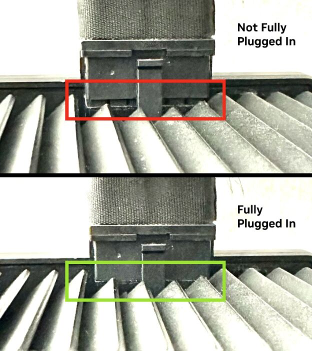

Das nennt man "Kulanz" und ist einem Hersteller durchaus anzurechnen, wenn er trotz Fehlbedienung Ersatz leistet.
Wäre es durchaus ja, aber wenn man eh Kulanz zeigen wollte, warum hat man solange gewartet?
Also, da kann jetzt natürlich jeder glauben was er will. Ich sehe aber nicht, warum irgendein profitorientierter Konzern von mir nen Vertrauensvorschuss bekommen sollte indem ich erstmal zu Ihren Gunsten davon ausgehe, dass sie Kulanz zeigen.
Wahrscheinlicher finde ich, dass es nicht so eindeutig Anwenderfehler sind.
Reaktionen: wolve666 und Accutrauma
Ein Stecker, durch den bis zu 600 Watt fließen und der bei nicht 100%ig sachgemäßer Handhabung verschmoren bzw. in Brand geraten kann, ist m.E. eine Fehlkonstruktion. Je höher die Stromstärken, desto sicherer müssen solche Bauteile entworfen sein. Selbst 0,04% betroffene Einheiten sind bei millionenfach verkauften Geräten noch viel zu viel.
Dass NVidia den Stecker nicht selbst entwickelt hat, ist da nicht von belang. Das Bauteil gehört aus dem Verkehr gezogen und muss durch eine sichere Variante ersetzt werden: Entweder der Stecker sitzt richtig und kann gefahrlos verwendet werden, oder es darf eben kein Strom fließen.
Als Anbieter eines offensichtlich nicht sicheren Produktes ist es wohl das Mindeste betroffene Karten auszutauschen. NVidia wird das höchstwahrcheinlich auch nicht aus Mildtätigkeitsgründen tun . Ich bin kein Rechtsexperte, kann mir aber gut vorstellen dass der Sachverhalt noch juristische Folgen haben wird.
Dass hier nur ein "Anwendungsfehler" vorliegt ist m.E. noch überhaupt nicht so klar, wie NVidia das gerne sehen möchte.
Gerade bei elektrischen Geräten zumal mit immer höheren Stromstärken ist der Hersteller dafür verantwortlich, dass die Möglichkeit eines schwerwiegenden "Fehlers" durch den einfachen Anwender weitestgehend ausgeschlossen ist. Und das scheint hier definitiv nicht der Fall zu sein.
Erschwerend kommt m.E. hinzu, dass NVidia den Stecker an einer Stelle verbaut hat, die eine "fehlerhafte" Anwendung durch das oft notwendige Biegen des Kabels stark begünstigt.

Accutrauma schrieb:
"Extrembedingungen" die waehren?
Entgegen der Empfehlung z.B. biegen, oder Kontakte absichtlich durchtrennen.
Klar schmeckt das dem Verbraucher nicht, wenn ihm der Spiegel vorgehalten wird. Und klar, dass sich die Gemüter daran erregen. In dem Falle aber offenbar zu unrecht.
Die Einbaulage ist so, das Biegekraefte entstehen koennen. Bei einigen Gehaeusen kann sogar noch zusaetzlicher Druck entstehen.
Zugegeben, der Stecker ist nicht sonderlich toll, auch ist es beim ersten Mal recht schwer selbigen richtig reinzubekommen. Wer da aber halt z.B. nicht auf die Kontroll LED (Asus) an der Grafikkarte achtet hat min. eine Teilschuld.

Der Hersteller versichert gegenüber Gamers Nexus, dass in diesem Zusammenhang aufgetretene Defekte stets einen Garantiefall darstellen und ein Umtausch gewährleistet sei – auch, wenn eindeutig festgestellt werden könne, dass ein Anwendungsfehler beim Einstecken Ursache des Defekts sei.
Respekt und mal ganz ehrlich, zu erwarten ist solch Handlung gewiss nicht. Aber hier befinden sich zumeist alle auf einem Wunschkonzert, weil sie eben den ganzen Tag lang breit sind.
TheBeastMaster schrieb:
Da bekommen es 0,04% der User nicht gebacken den Stecker richtig zu verbauen, Nvidia sieht es trotzdem als Garantiefall und tauscht aus, aber der dennoch wird erstmal der Hass ausgeschüttet.
