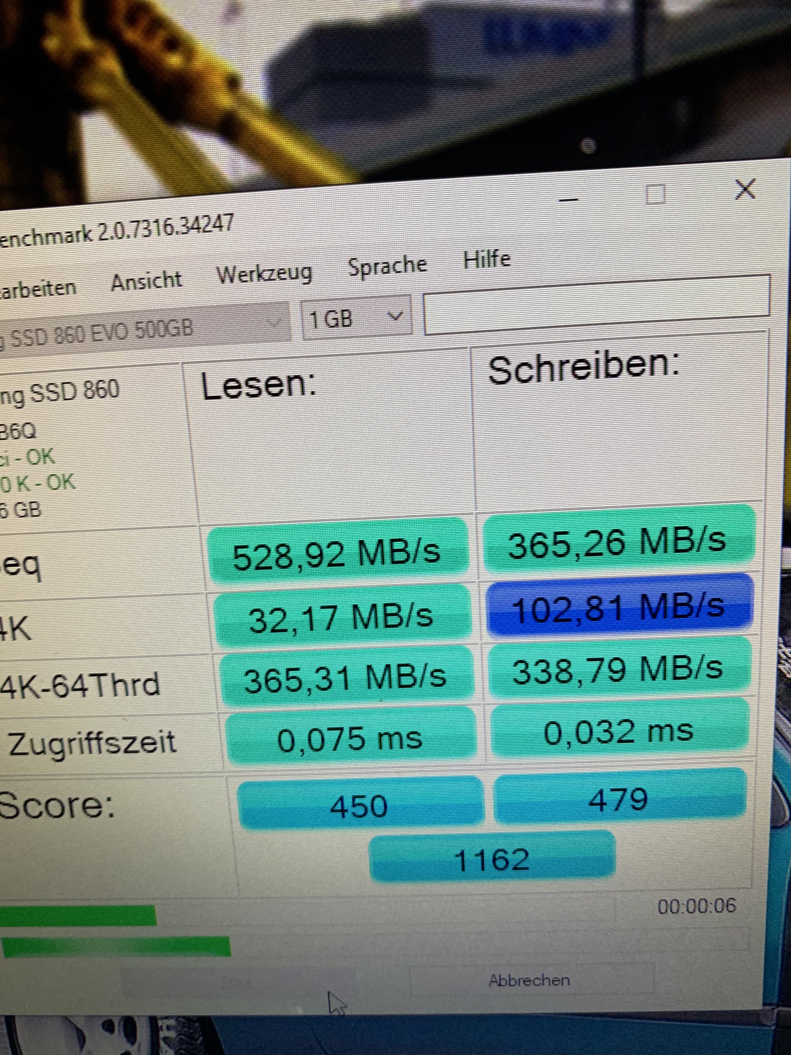

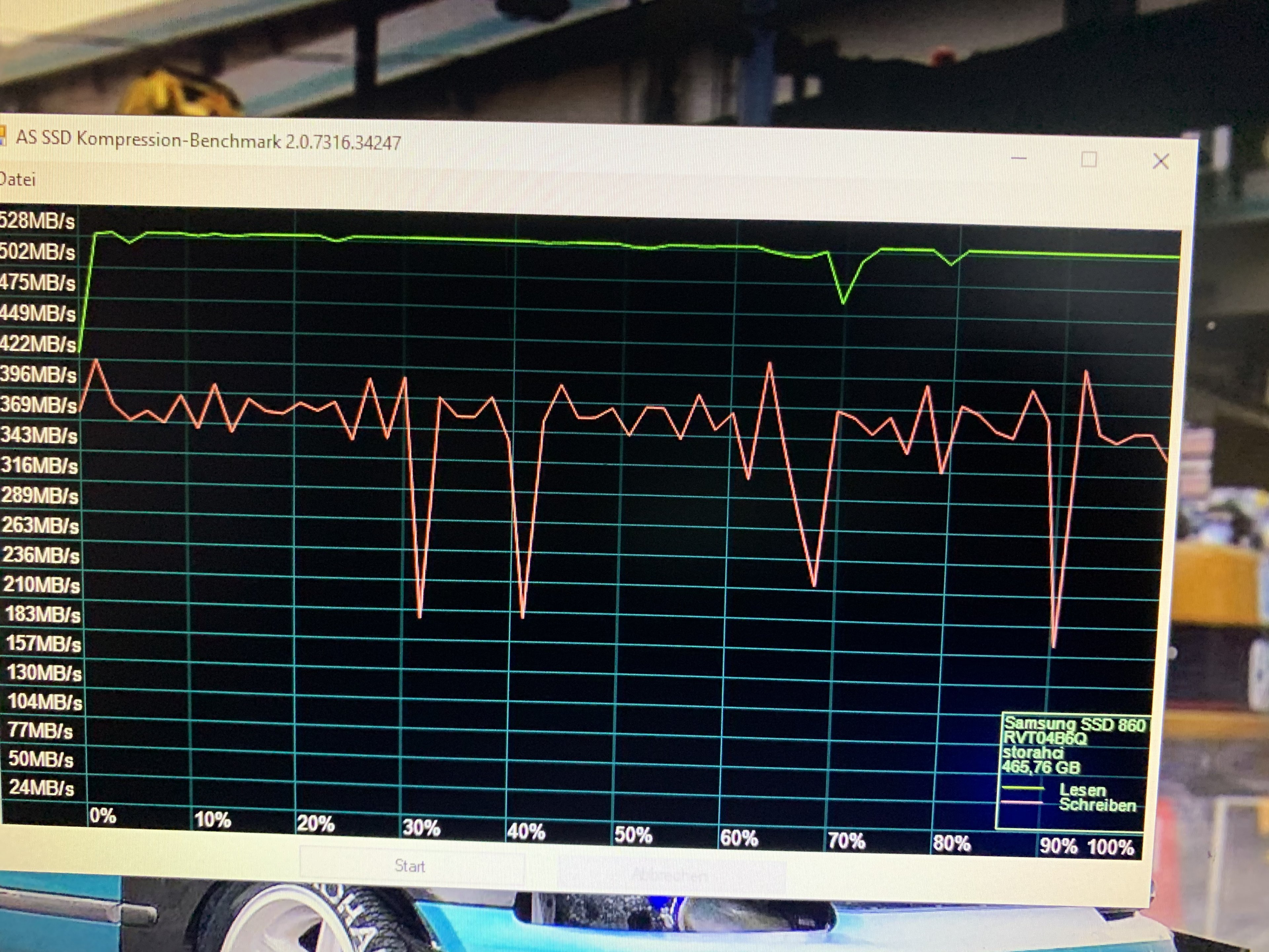

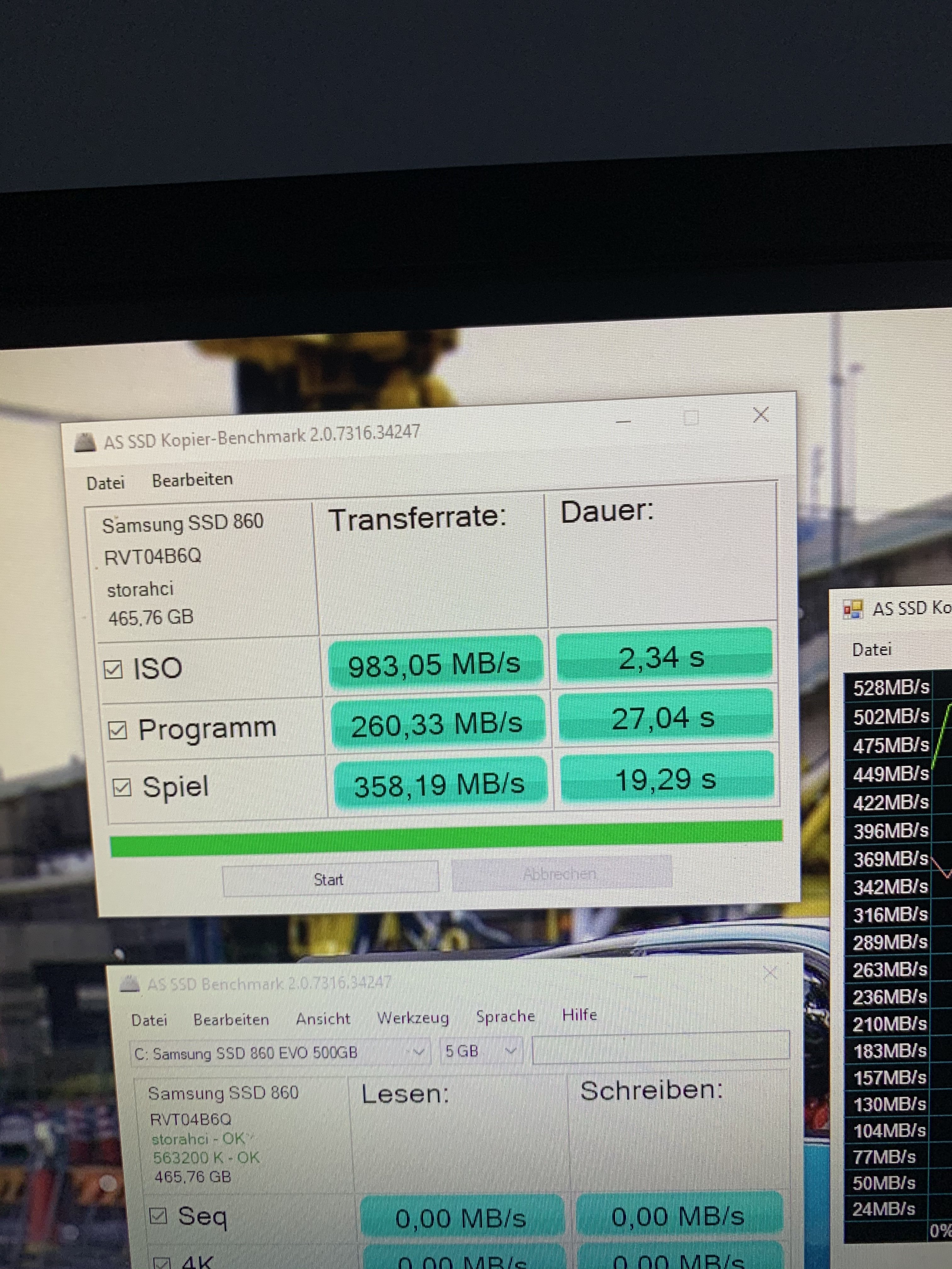

Samsung Software habe ich bereits ausgeführt und die SSDs auf die aktuelle Version gebracht. Software sagt mir auch das beide SSDs einen Zustand „gut“ haben.

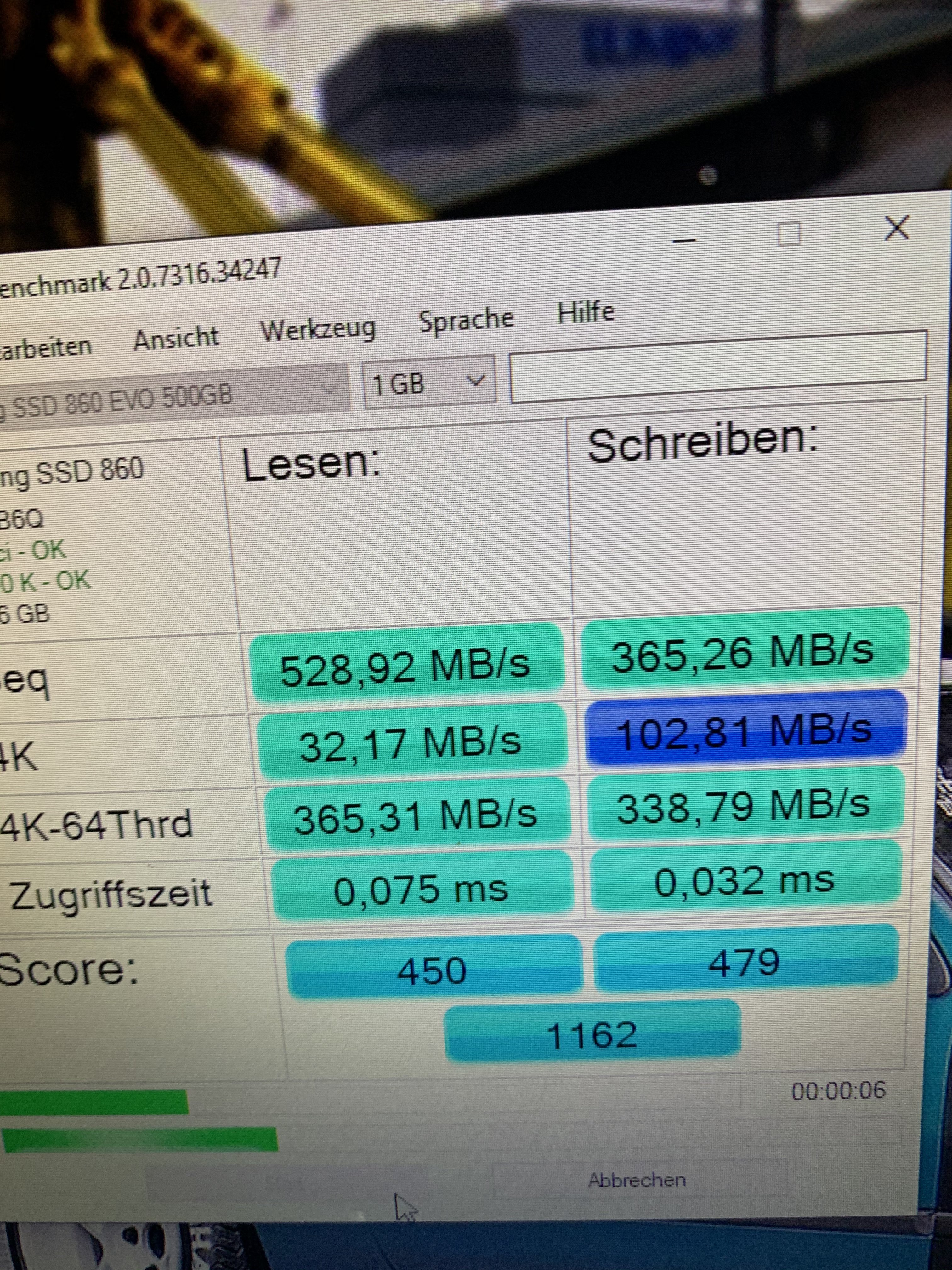

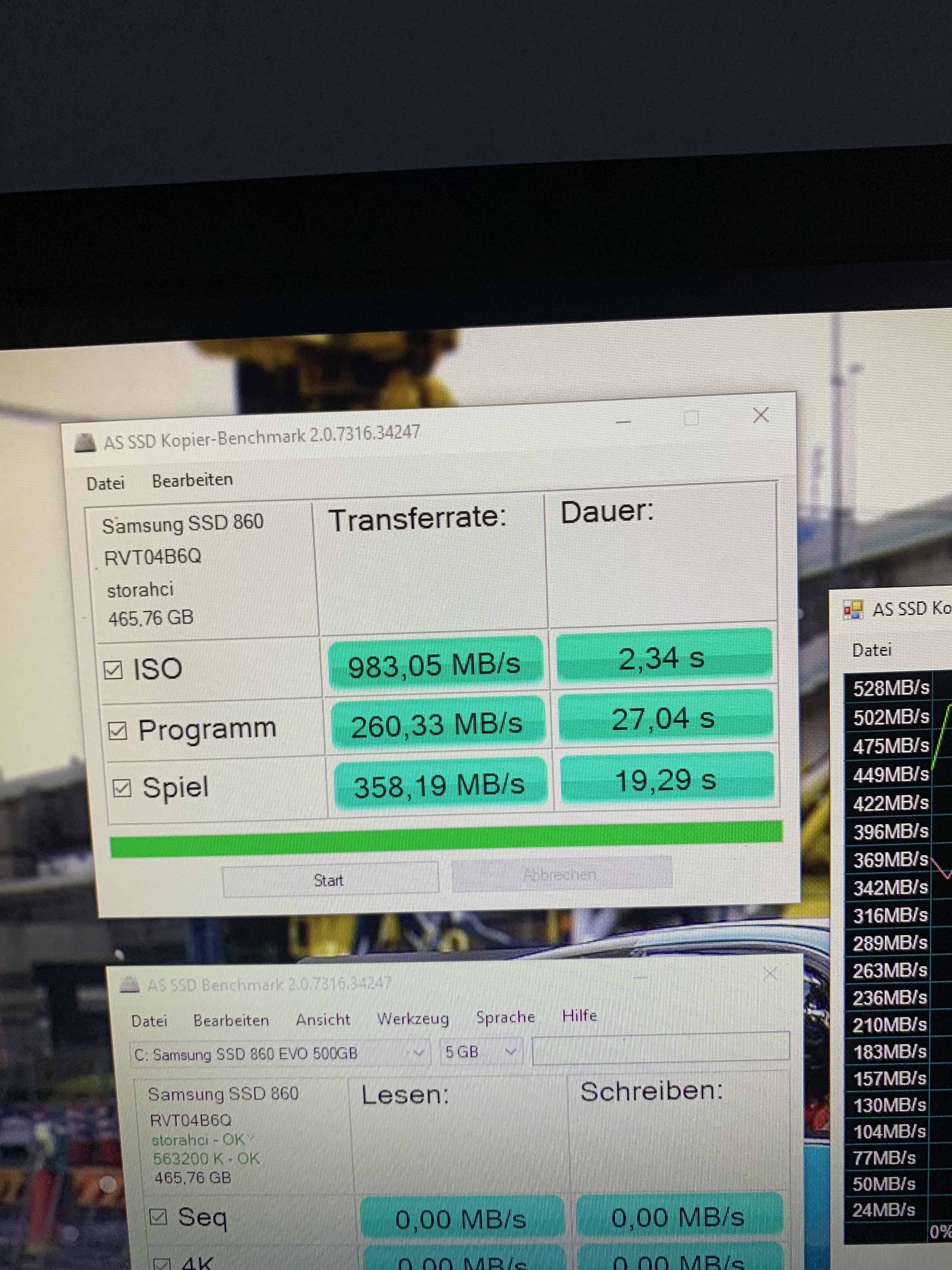

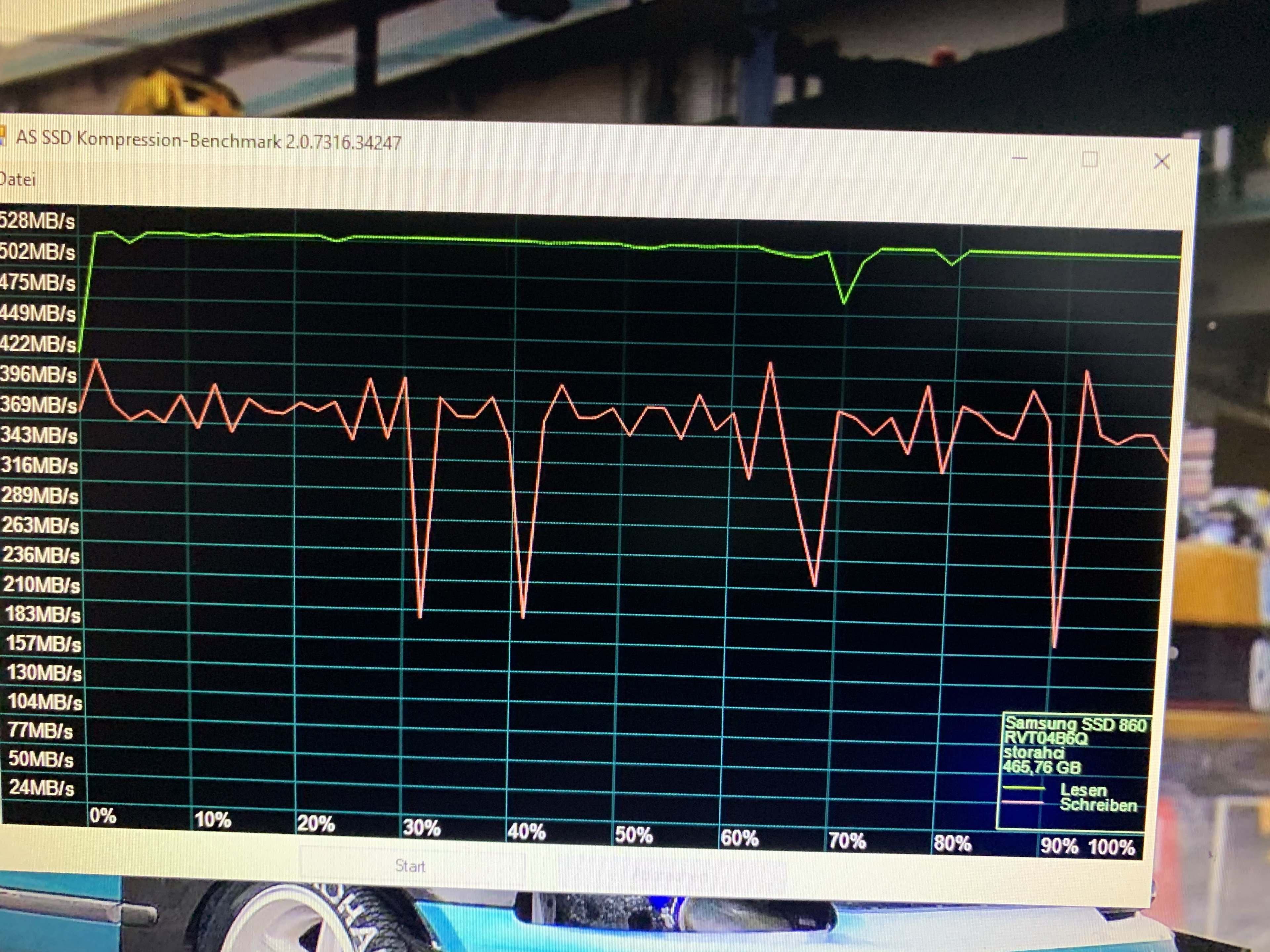

Beim SSD Benchmark kam dies raus: (Siehe Anlagen)
jedoch lies sich auch mit den SSD benchmark der Absturz nicht Provozieren.

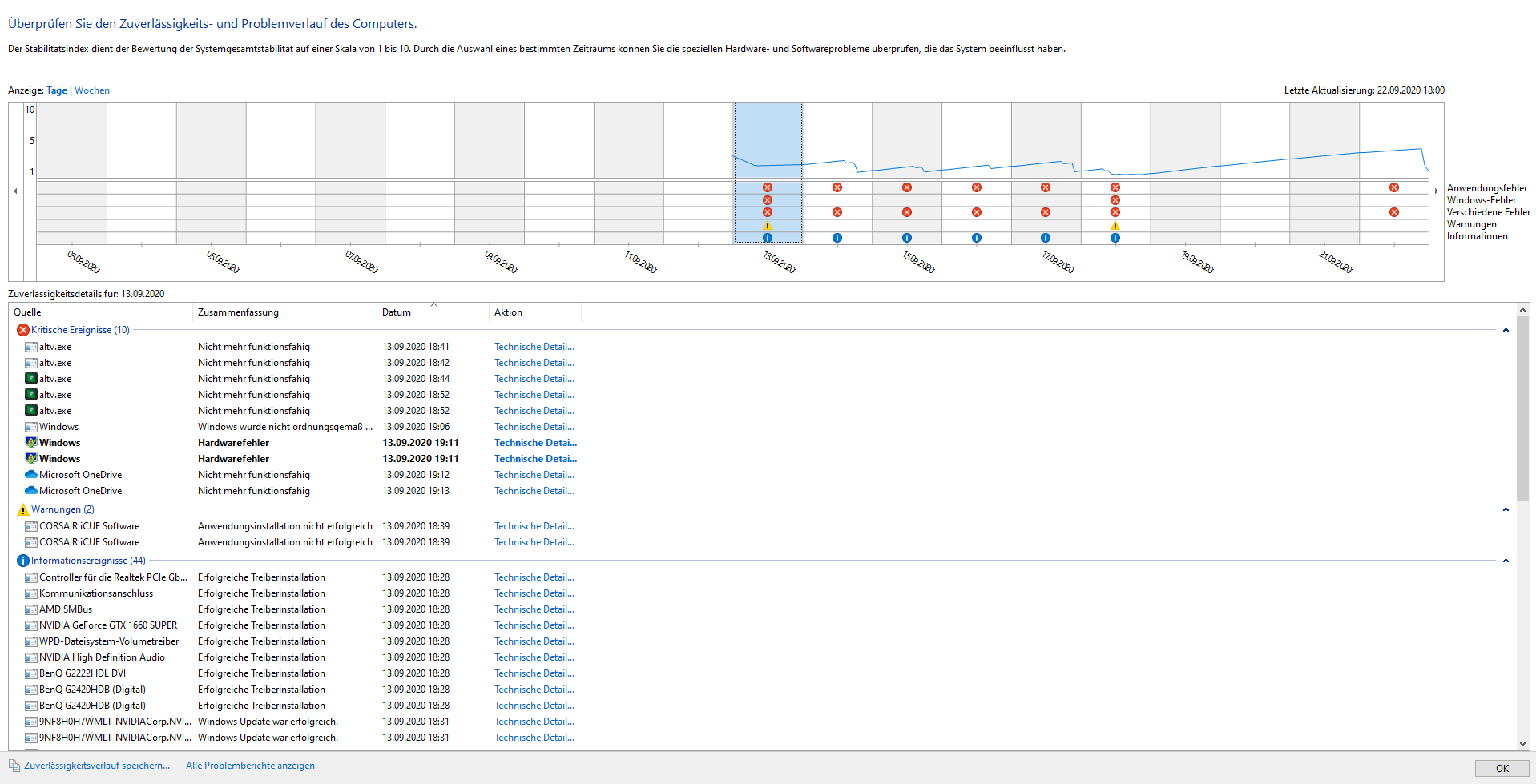

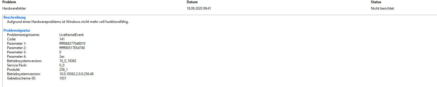

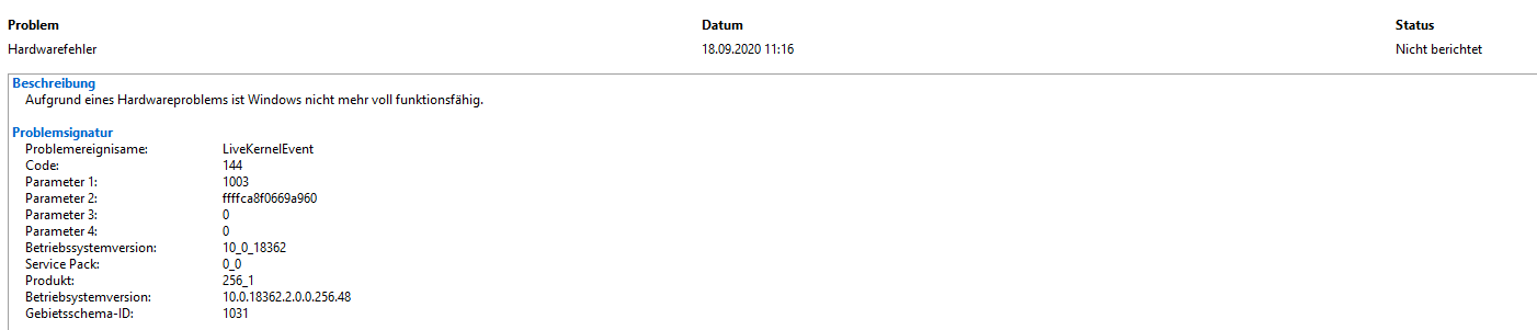

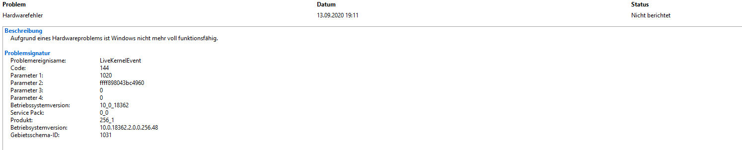

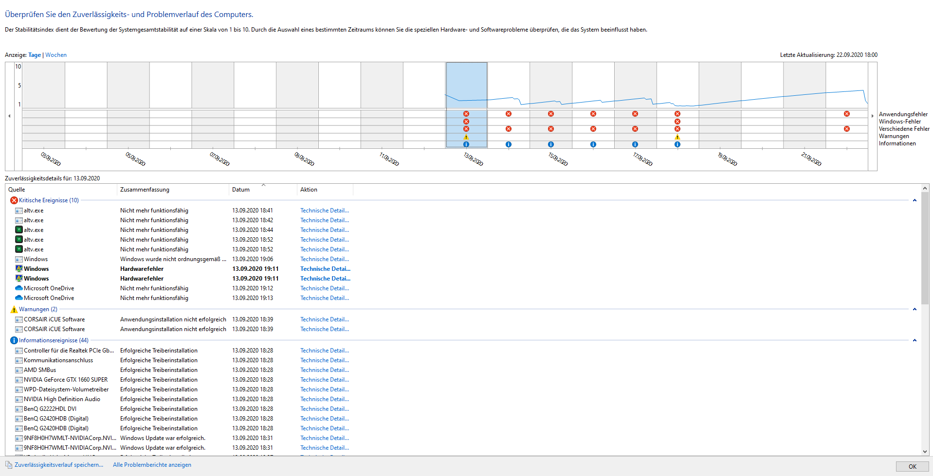

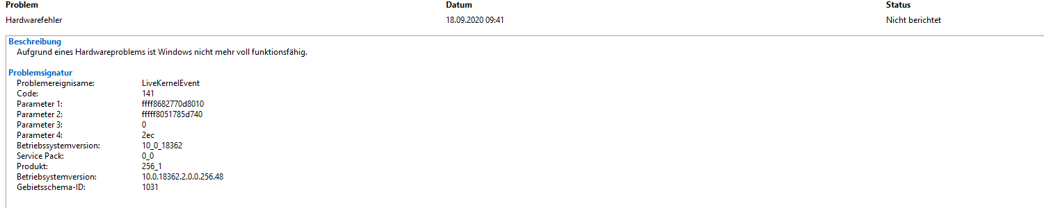

in der Zuverlässigkeitsüberwachung taucht öfter mal der Hardwarefehler mit dem Code 144 und dem 1. Parameter 1003 auf und einmal ein Hardware Fehler 144 mit dem 1. Parameter 1020
Vernünfige screenshots, am besten von dem tag an dem das angefangen hat wären Hilfreich. Gleiches gilt für exakte Fehlermeldungen.

Deinstallier mal Corsair iCUE & onedirve.
HAst du den rechner am 18. neu aufgesetzt?
Hast du eine Idee wozu die altv.exe gehöert?
Ja am 18. hab ich ihn neu aufgesetzt, deswegen leider keine Ereignisse davor. Alt:V dürfte eig. Nicht der Auslöser sein, denn der steht da nur drin da ich den auf hatte, (ist ein GTA Launcher). Taucht bei den anderen Tagen aber nie auf.
genauso der iCue Fehler, deinstallieren aber mal iCue so wie von dir vorgeschlagen
iCue ist halt dafür bekannt das es auch mal abstürze verursacht. Die hardwarefehler können weiterhin aufs netzteil zurückzuführen sein, es Können jedoch auch Treiberprobleme sein.
Deinstallier mal mithilfe des tools 'ddu' die nvidia treiber und installier eine version von vor 2-3 monaten danach neu.
Du hast auch den
"Hardwarefehler" LiveKernelEvent, Code: 141" ,
von dem Problem war ich auch eine Woche lang betroffen, seit 3 Wochen nicht mehr
und es war kein Hardware Problem, auch lag es nicht am Netzteil.
Ich habe eben nochmals in einem anderen Thread was zum
"LiveKernelEvent, Code: 141" geschrieben. #10 ,
dort ist es halt nur eine AMD Karte, was den Treiber betrifft..
Reaktionen: madmax2010

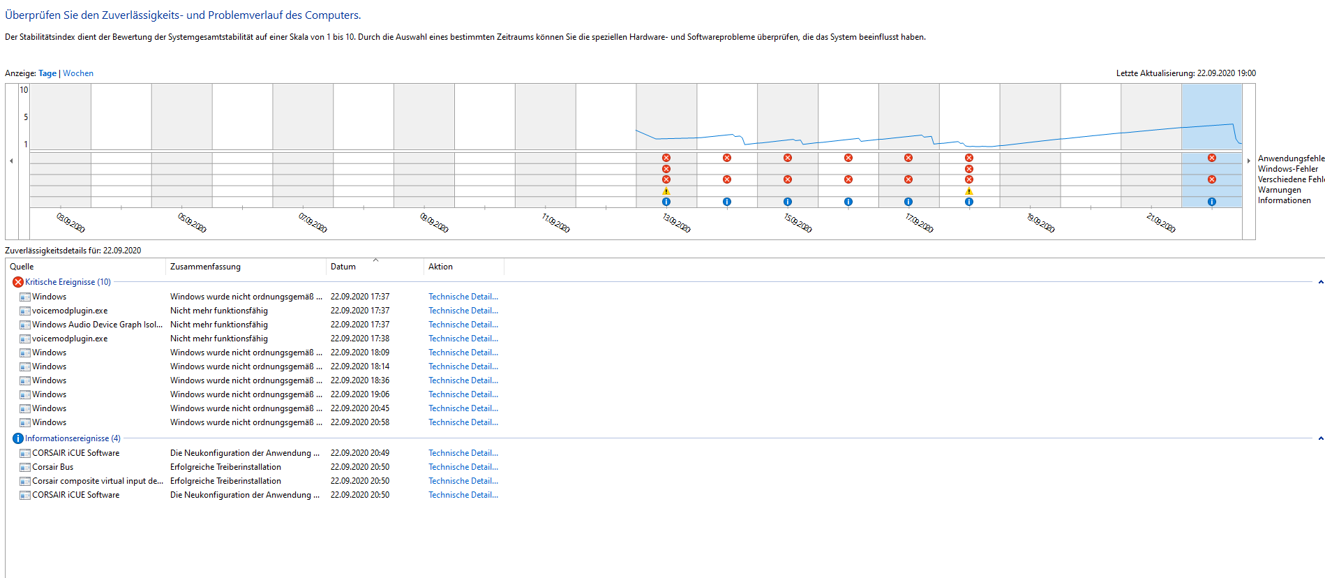

@madmax2010 Habe nun iCue und noch ein weiteres Programm deinstalliert gehabt (voicemod). Jedoch nach genau 6min laufzeit einfach wieder abgestürzt. hab den aktuell log mal dran gehängt, meldung ist einfach nur "windows wurde unerwartet heruntergefahren".
werde nun mit ddu die display driver deinstallieren

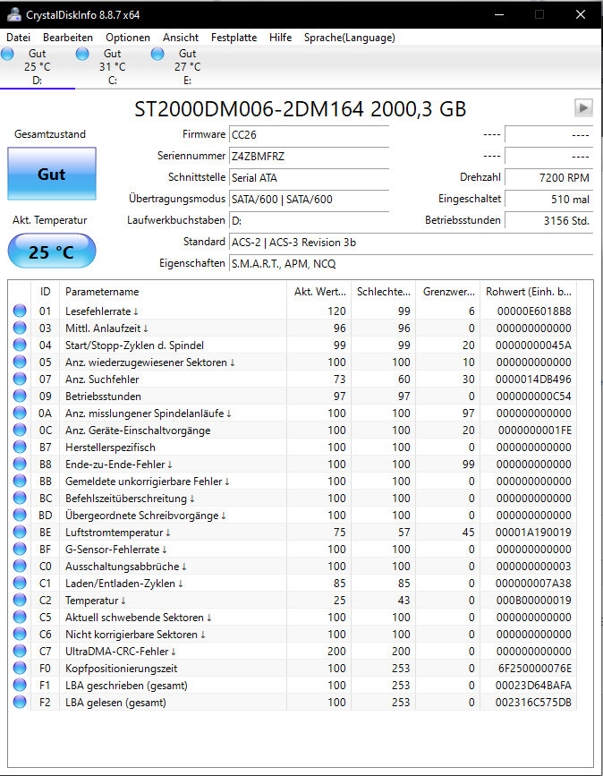

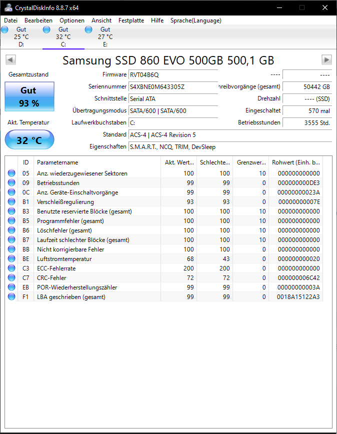

Poste doch bitte mal den Screenshot von CrystalDiskInfo für die SSD, ziehe aber bitte das Fenster soweit auf, dass alle Attribute und auch die Rohwerte vollständig sichtbar sind, also keine Scrollbalken mehr erscheinen und machen den Screenshot aus Windows heraus und nicht mit der Kamera vom Bildschirm, CDI müsste den auch selbst speichern können.
Trotzdem jede Menge CRC Fehler (C7), insbesondere bei der 500 GB EVO SSD auf der Windows ist.
Anschlüsse überprüfen auf korrekten sitz der SATA-Stecker, Kabel tauschen.
Der Wert (C7) darf nicht mehr steigen dann.
Eben, beide Samsung SSDs scheinen aktuell Probleme bei der Kommunikation mit dem SATA Host Controller zu haben, wie der Rohwert vom Attribut C7 zeigt. Es liegt in aller Regel am SATA Datenkabel, entweder ist ein Stecker lose oder es hat einen Schaden, die nehmen gerne Schaden wenn am Kabel statt am Stecker gezogen wird, was sich leider zuweilen schwer vermeiden lässt. Wenn eine Backplane verwendet wird, z.B. in einem Wechselrahmen, dann kann auch da die Ursache liegen.
Fehlerhafte Übertragungen werden bei SATA durch die CRC32 hinter jedem FIS (Übertragungspaket) erkannt und dann muss die Übertragung wiederholt werden, bis die fehlerfrei klappt oder ein Timeout zuschlägt und dann ist das Laufwerk "weg" und wenn es das Systemlaufwerk oder systemrelevante Dateien wie die Auslagerungsdatei darauf stehen, gibt es dann einen BSOD. Da kann die SSD selbst gar nichts dafür, außer ihre SATA Steckerleist wurde beschädigt und die Probleme kommen daher, aber die brechen meist ganz aber, wenn zu viel Kraft auf die wirkt. Sollte es hinter den SSDs wenig Platz geben verwende SATA Kabel mit abgewickelten Steckern!
