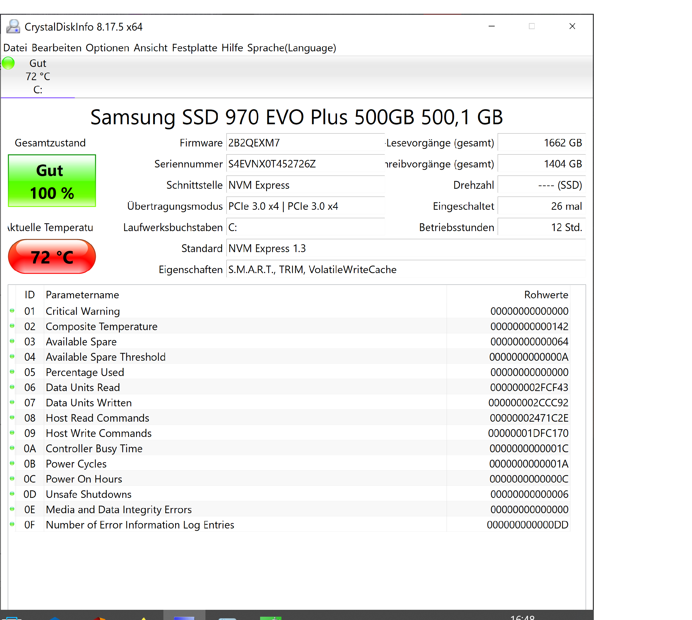

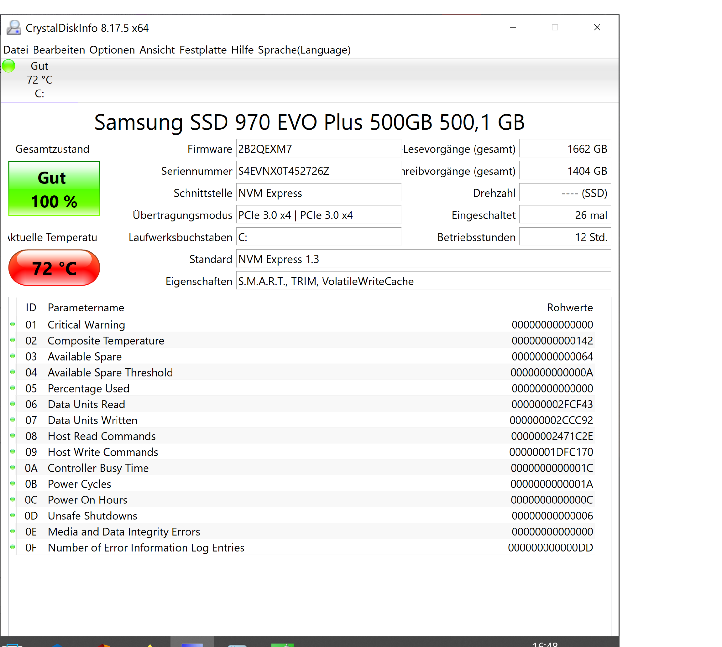

Hallo, ich habe mal eine Frage, und zwar meine SSD wird im Idle so um die 50 Grad warm und in Benchmark wie Crytal Disk Mark geht die über 70 Grad. Daher wollte ich mal Fragen, ob diese Temperaturen zu hoch sind oder noch im Rahmen liegen?
Wobei ich denke das man solche Werte wie in Benchmark bei normaler Anwendung nicht erreicht. Wenn doch, belehrt mich eines Besseren.

Ich hab die 2TB Version, auch unter der Graka (Z370 Board von Gigabyte).
Die hat Idle auch 51° momentan, also kein Grund zur Beunruhigung. Kühlkörper kriegste da halt keinen drauf aus Platzmangel, aber so oft wird die nicht beschrieben.
Hab mal 20 GB rüber kopiert, da geht sie auf 66°

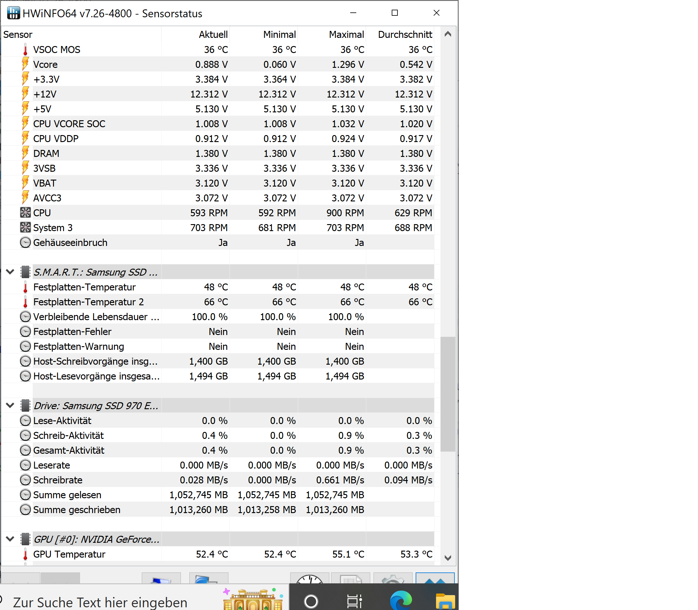

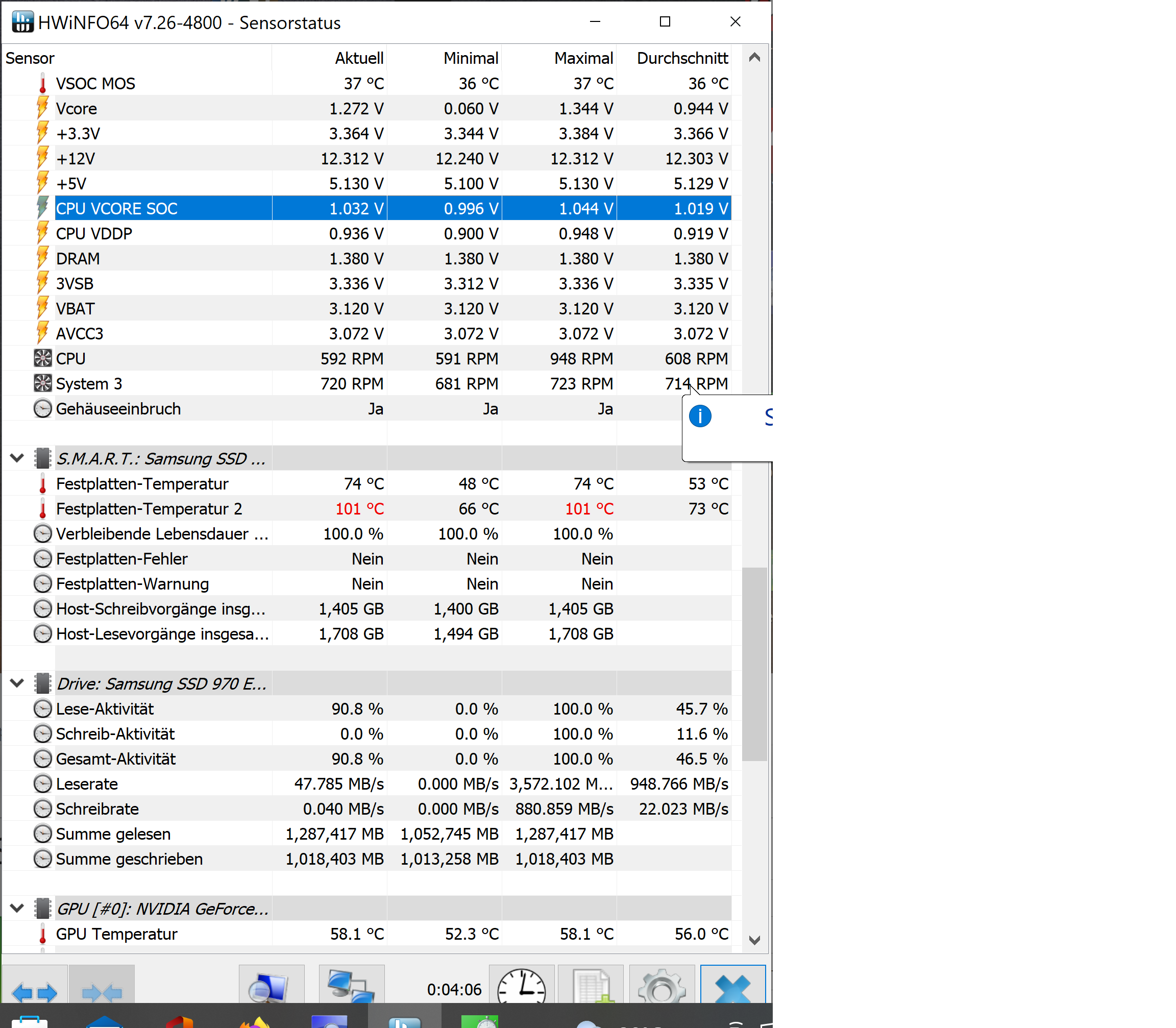

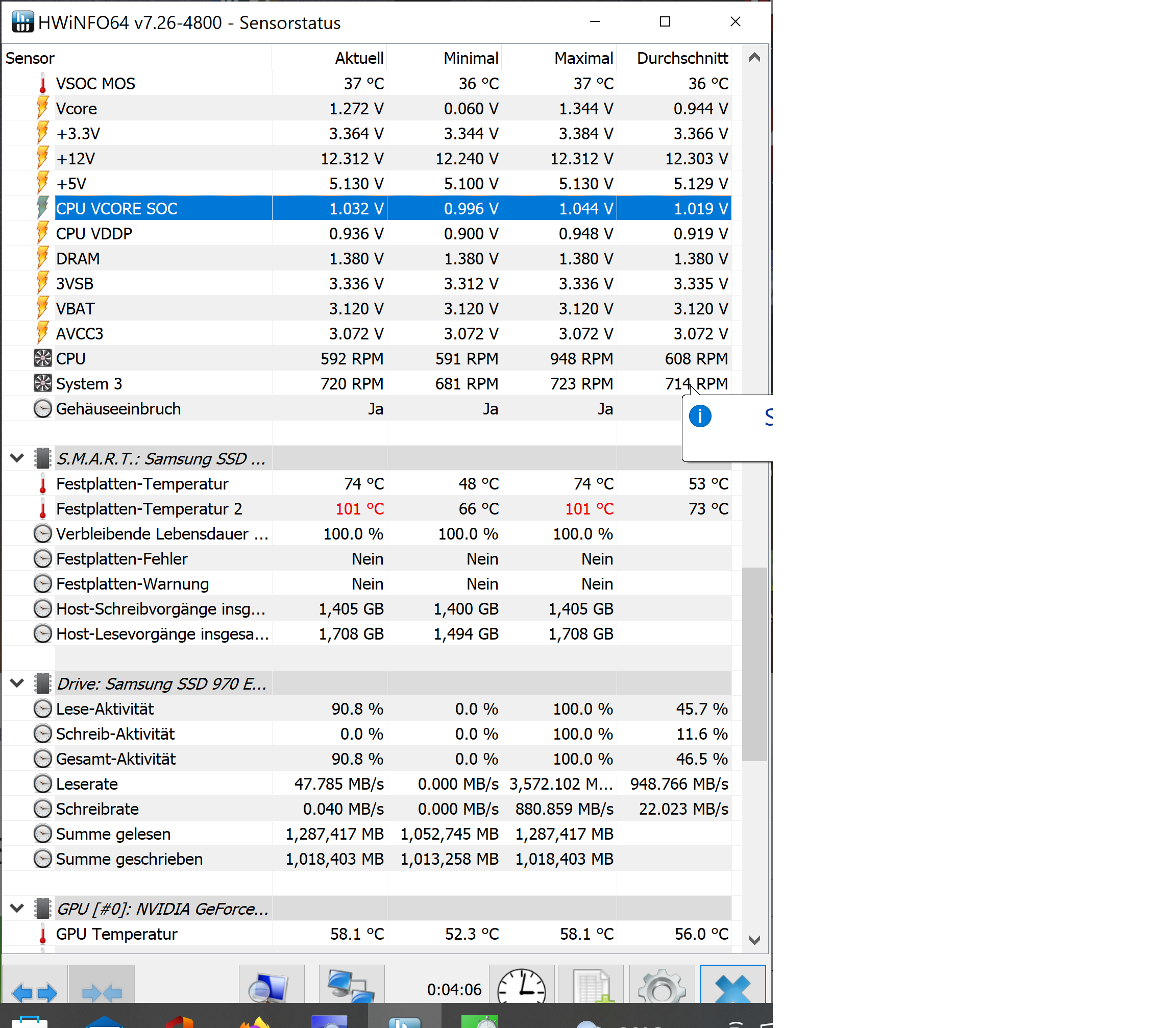

Während des Benchmark noch einmal die Temps gecheckt da mache ich mir schon ein wenig Sorgen.

Nein, zu hoch nicht. Aber ohne Kühler kann dir dann beim Dauerkopieren die Schreibleistung irgendwann einbrechen, weil die SSD zu heiß wird und sich dadurch abkühlt.
Aber auch das ist gewollt und nicht kritisch.
PS: Sorg für AirFlow über die SSD oder kauf Dir für 15 Euro einen Nachrüstkühlkörper.
Reaktionen: BVBler09

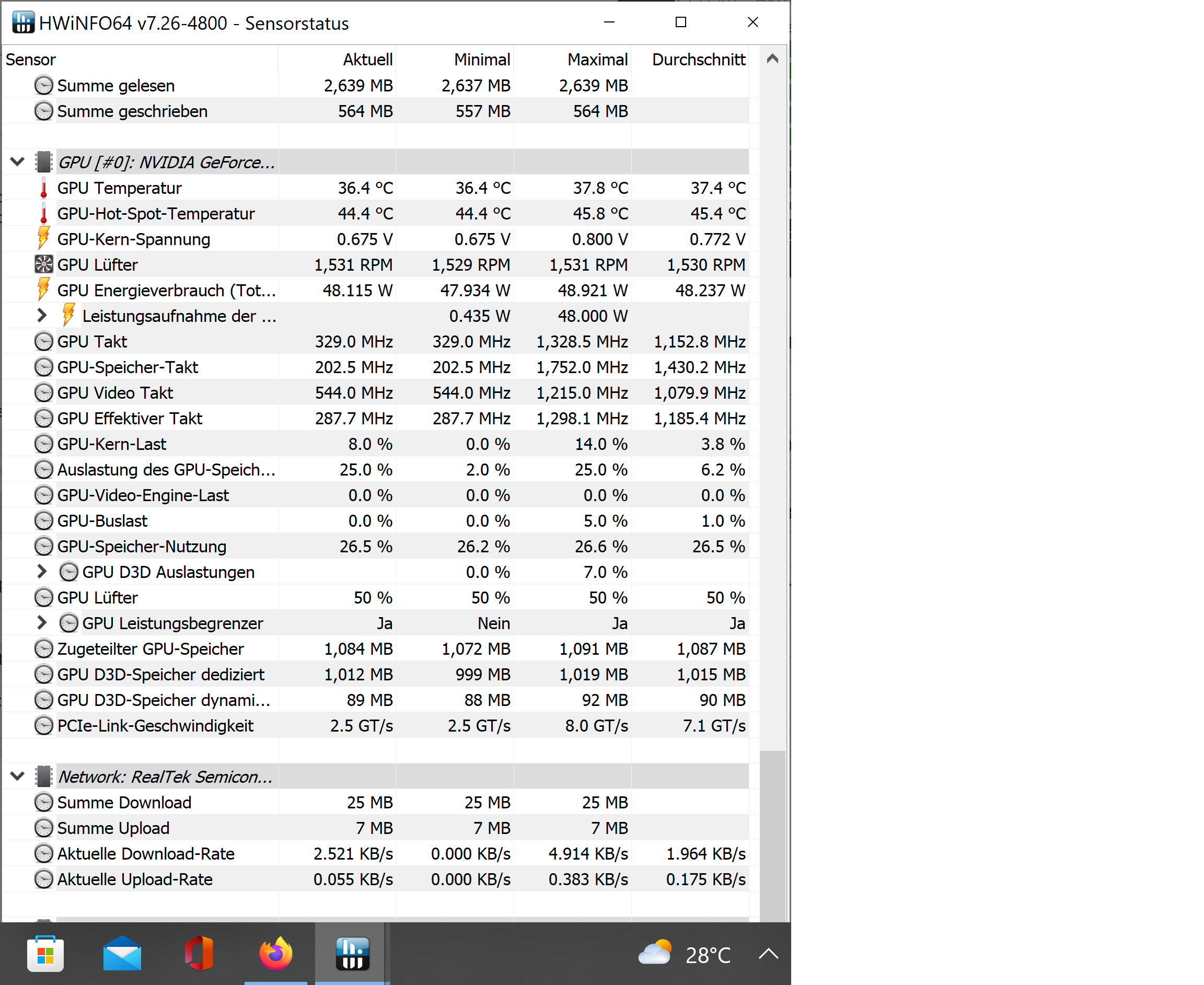

Aber ich hätte noch einmal eine Frage ist das normal das meine GTX 1050 TI im Browsen auch warm so 55 Grad in meine Alten PC war die immer so um die 40 Grad.

takt von GPU und speicher?

85 Grad sollte sie erst sehr spät erreichen. Wenn sie quasi auf 100+ Grad springt
wäre jetzt die frage welche der beiden bei HWiNFO ausgelesenen temps das ist. "Drive Temperature 2" erreicht bei meiner 970 Evo (nonPlus) 1TB auch recht schnell mal ~90°C wenn etwas last auf die kommt. kein kühler, unten aufm MB (X99-A) montiert.

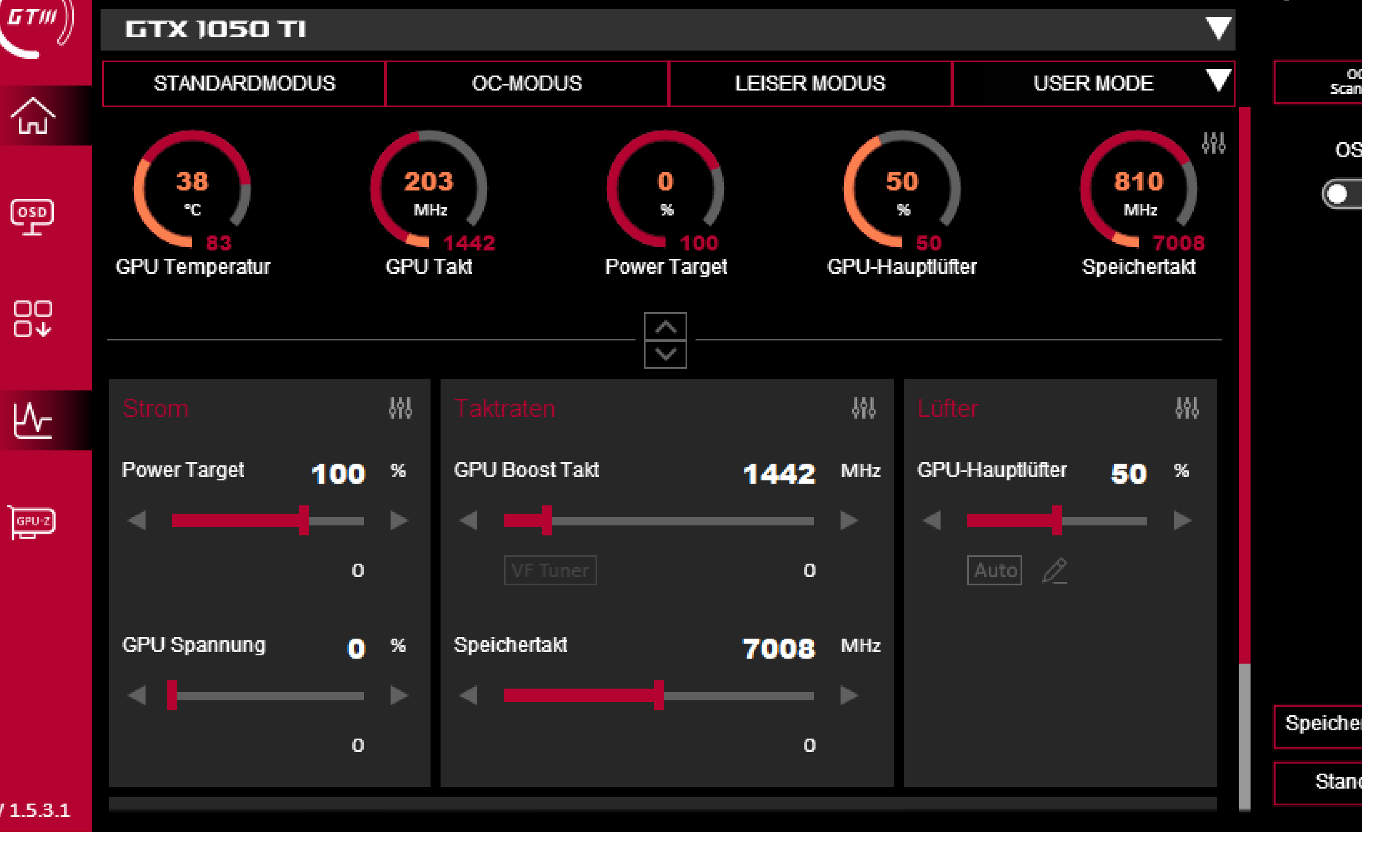

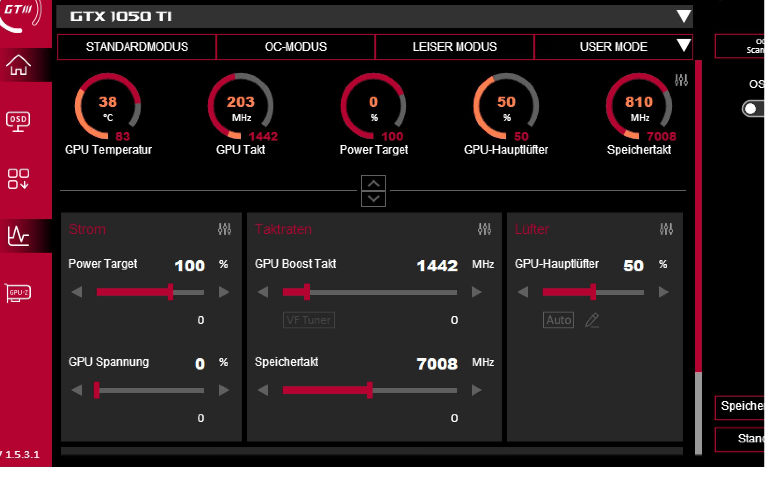

Also GPU Problem habe ich gelöst, mit GPU Tweak 3 läuft aktuell mit 40 Grad es sei denn das Programm ist nicht empfehlenswert.
@Deathangel008 Speicher Größe 4GB Speichertakt 7000mhz
Hoffe das sind die Richtigen Daten
Drive Temperature 2 war über 100 Grad stand dazu Temperatur des Asic Controllers während des Benchmark mit Crystal Disk Mark.
bitte was? was genau hast du da gemacht?

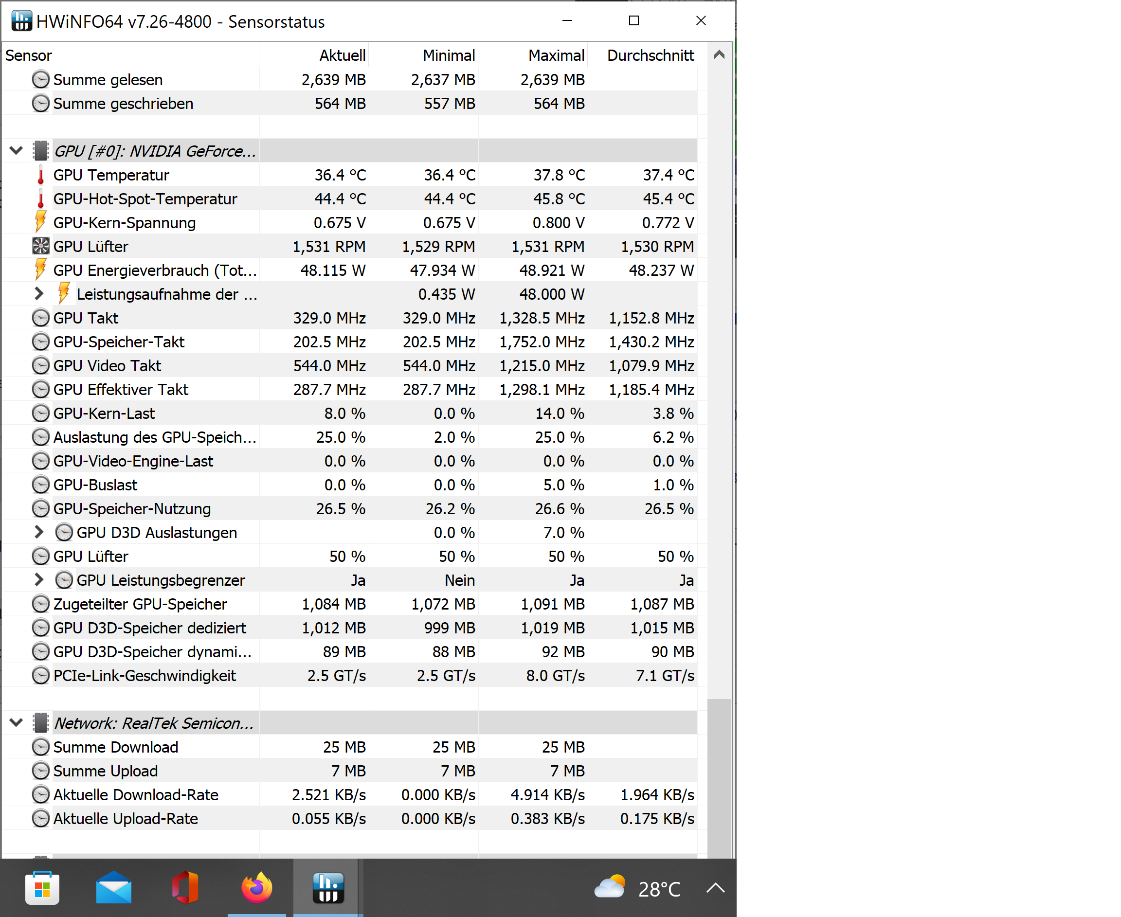

ja, weiß ich, war nicht meine frage. mit welchem GPU- und speichertakt läuft deine karte "im browsen"? HWiNFO zeigt das auch an, sieht man auf deinen screenshots aber nicht mehr.
@BVBler09:
warum denn gleich 50%? würde mir vermutlich schon auf die nerven gehen.
bei "Aktuell" passen verbrauch und takt hinten und vorne nicht zusammen, bei "Maximal" schon eher. dass die karte warm wird wenn sie hochtaktet und dementsprechend mehr strom frisst ist normal.
GPU Tweak hatte ich vor ewigkeiten(!) mal kurz aufm rechner und fand es ziemlich bescheiden. mein favorit für sowas ist der Afterburner.
@Deathangel008 50 % war erst einmal zum Testen werde es noch senken aber, was ich komisch finde, wenn ich die 50 % einstelle und das übernehme, wechselt er gleich wieder auf die 0 %
Bei 50 % habe ich festgestellt in den Benchmark das die SSD nicht über 60 Grad geht.
Verbrauch und Taktraten passen nicht, woran kann das liegen und wie kann man Abhilfe schaffen, hast du eine Idee?
Die Taktraten schwanken auch immer wieder im Idle mal sind sie wie bei Aktuell so sehen und denn mal wieder wie bei maximal zu sehen ist.
