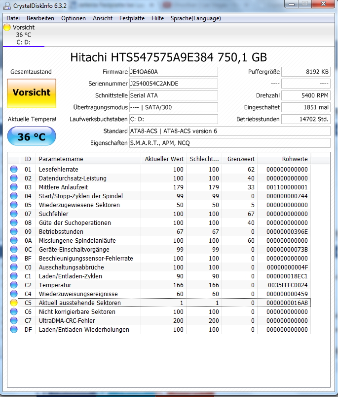

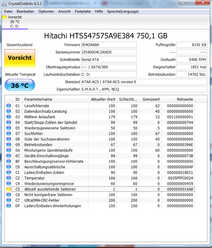

Dann poste doch mal den Screenshot von CrystalDiskInfo damit wir den Zustand genauer bewerten können, ziehe aber bitte das Fenster soweit auf, dass alle Attribute und auch die Rohwerte vollständig sichtbar sind.
so hier sind die werte: :)
und wenn ich mit der maus auf "vorsicht" gehe kommt noch ein pop was mir folgendes sagt: Vorsicht [C5] aktuell ausstehende sektoren: 5800
lg
Die Platte ist hin und muss getauscht werden. Schon wieder so eine bei der es angeblich keinen Wiederzugewiesenen Sektor (Rohwert 05) aber 0x459 = 1113 Wiederzuweisungsereignisse gibt.
Leider hat die keinen G-Sensor, aber wenn das Notebook viel mobil genutzt wird, dann sind meist die Erschütterungen schuld. Da würde ich dann wirklich eine größere SSD einbauen, die haben damit keine Probleme.

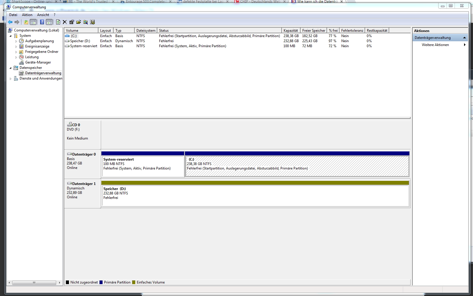

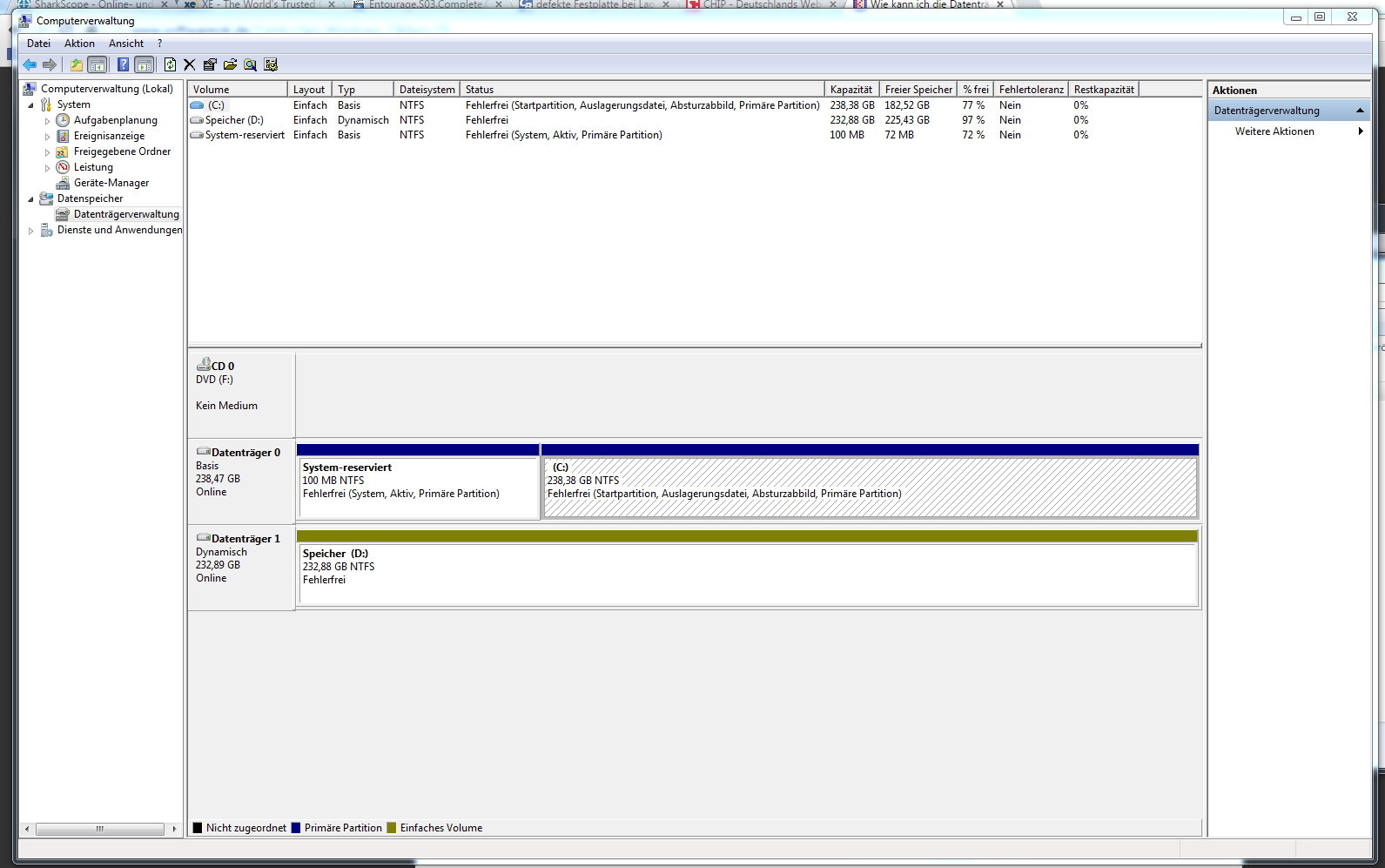

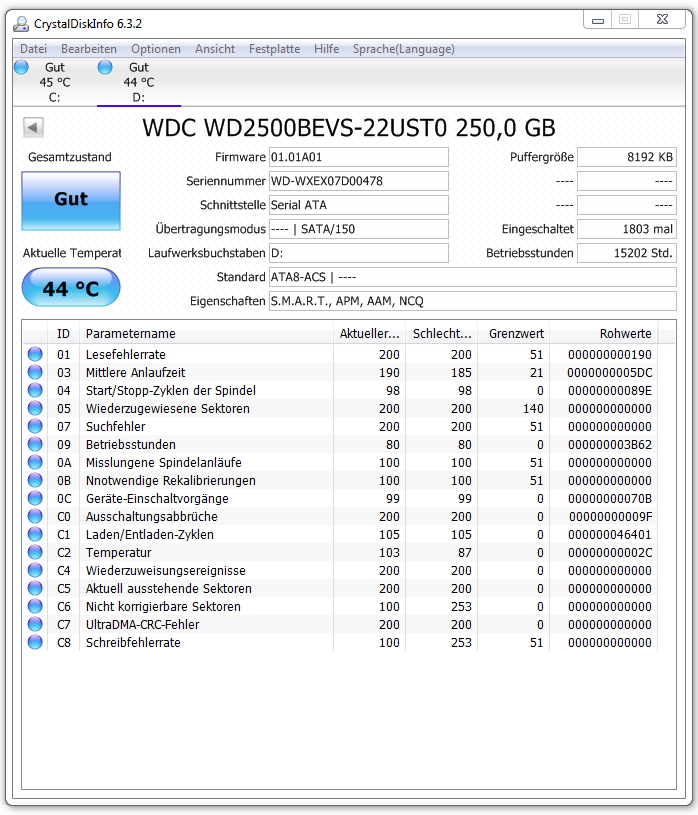

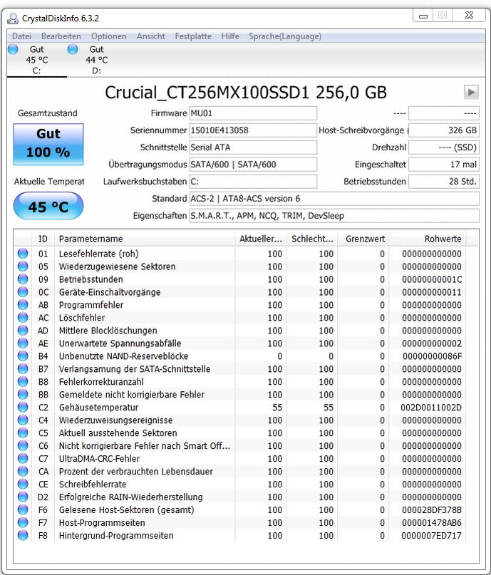

Sehe ich das richtig, da sind eine SSD und eine HDD im gleichen Rechner? War die HDD auch eingebaut als Windows auf der SSD installiert wurde? Dan könnte der Bootloader auch auf der HDD liegen. Poste noch einmal aktuelle Screenshots von CrystalDiskInfo für beide Laufwerke und einen Screenshot der Datenträgerverwaltung.

also ich habe es wie folgt gemacht: NUR die SSD eingebaut und windows installiert, alle treiber etc. installiert und dann erst die HDD in den 2. festplattenschacht eingebaut!auf dieser war noch vista als betriebssystem installiert (da hauptplatte von altem laptop) dann habe ich die HDD neu formatiert und die 2 partitionen zu 1er zusammengefügt!!
also hier die bilder:
das mit dem RAM hab ich jetzt nicht ganz verstanden muss ich ehrlich zugeben! :D
Wie erwartet hat die HDD sehr viele Lade- Entladezyklen sieht sonst aber gut aus, von ein paar Lesefehlern mal abgesehen, aber die sind unkritisch. Der Bootmanager ist auch auf der SSD, nur warum die D: dynamisch gemacht hast, kann ich nicht nachvollziehen. Das bringt keinerlei Vorteile, sondern nur Nachteile und wird z.B. dazu führen, dass die Platte dann in einem USB Gehäuse nicht erkannt werden wird.
Es gibt esin FW Update für die MX100, das solltest Du mal aufspielen, dass könnte Dein Problem beheben.

also das war auf keinen fall absicht dass ich D: dynamisch gemacht habe! :D
jetzt sind noch nicht wirklich viele daten drauf, also könnte ich das noch leicht ändern!wie funktioniert das?
und wie spiele ich ein update auf eine SSD?
