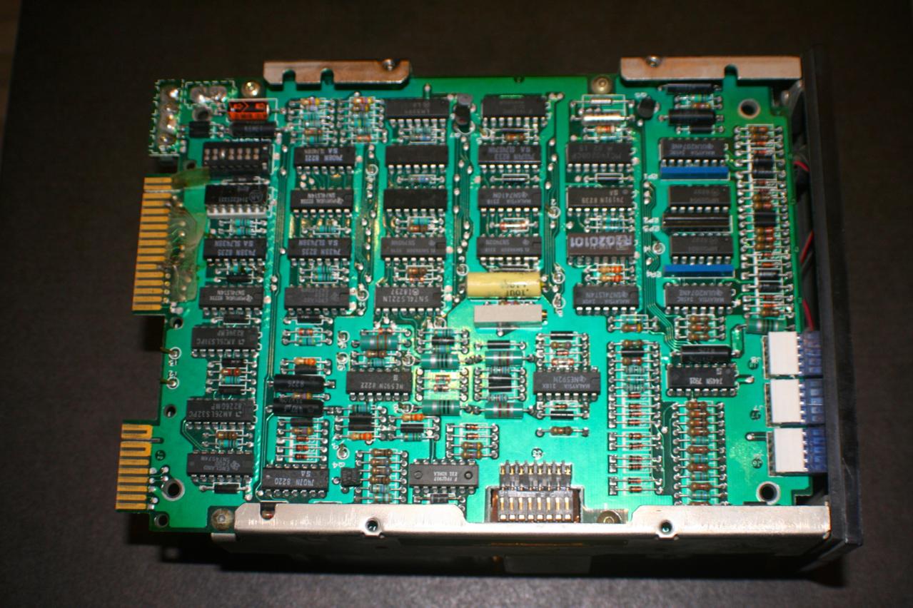

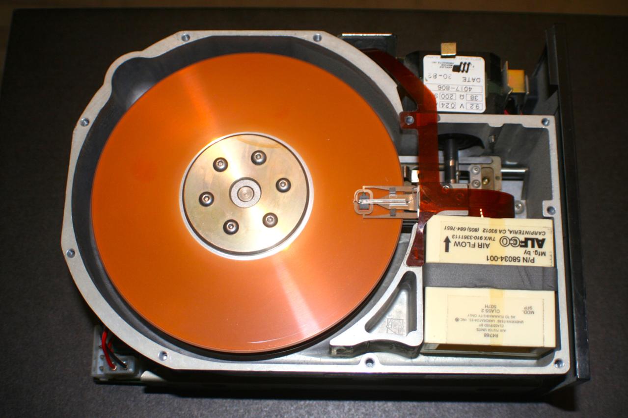

das hier ist eine meiner Buchstützen:
5 1/4 Zoll, volle Bauhöhe, Shugart Bus, kein buffered Seek und sensationelle 5 Megabyte Kapazität!
Ob man es glaubt oder nicht, diese Platte hat seinerzeit (1986) in meinem Unix Mehrbenutzer Rechner auf Z8000 Basis gedient. Ein komplettes Unix (Coherent) mit Entwicklungstools (lex, yacc, emacs natürlich C-Compiler usw. usf.) hat da drauf gepasst.
Und nochmal: das ist kein Tipp-Fehler, dieses Teil hat(te) 5MB nicht GB oder TB.
