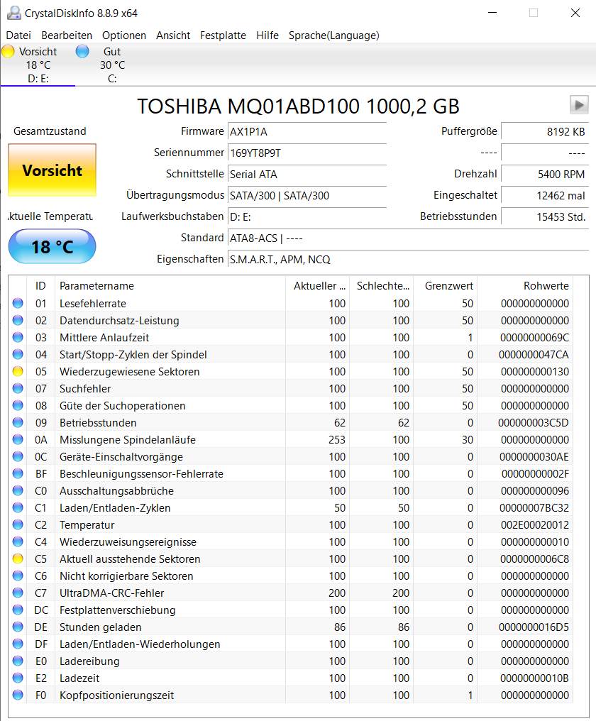

@strato1 : Poste doch mal einen Screendshot von CrystalDiskInfo.

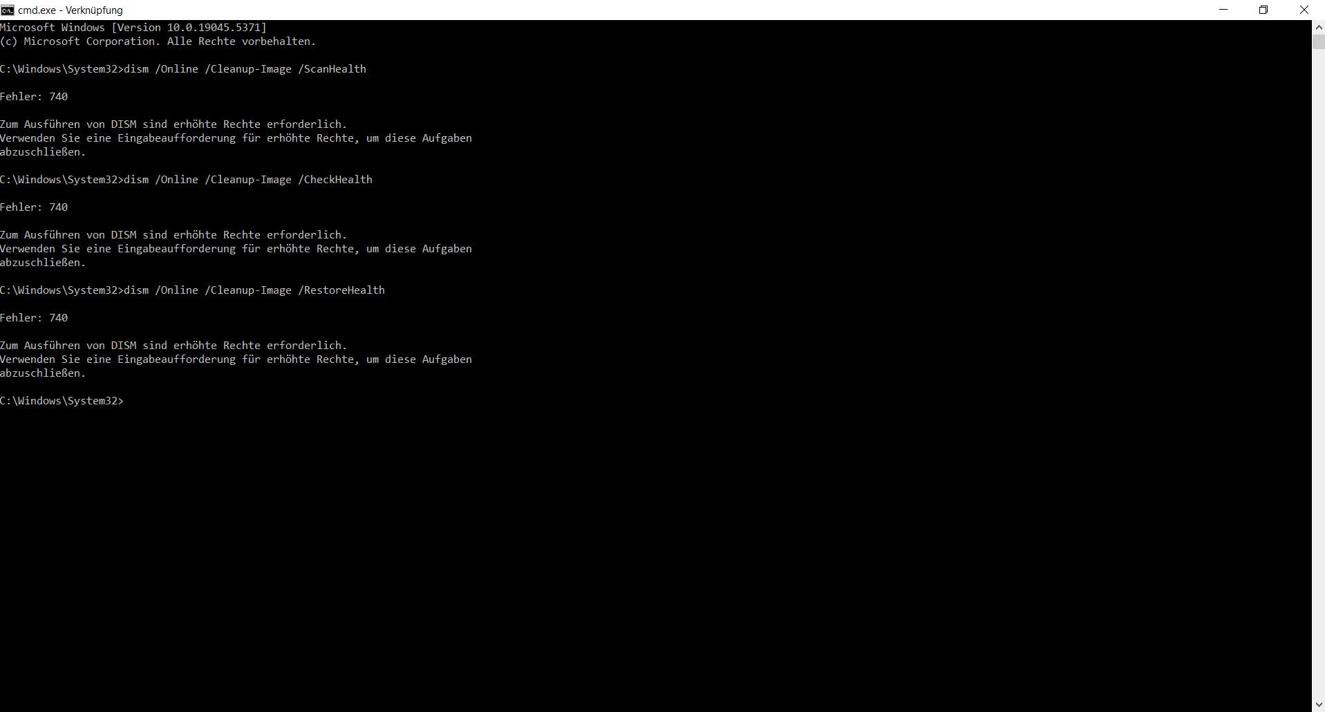

Das hat bei mir irgendwie nicht geklappt.
Bei mir steht immer das hier:
Naja der HDD würde ich nicht mehr trauen, das Vorsicht geht auch nicht weg, wenn man die hier vorgeschlagenen Befehle ausführt.
Damit DISM funktioniert muss die Eingabeaufforderung (cmd) als Administrator starten einfach rechtsklick und als Administraor ausführen anklicken.

Das muss man auch im Kontext von dem Windows 10 sehen.
btw wenn 05 und/oder C5 anfängt zu steigen würde ich den Rechner erstmal auslassen bzw. die Daten sichern. Dann ist das Ende nah. Also von der Festplatte eher als von dem Windows 10.

Man ist nicht schlauer als das was man weiß (Angaben von CDI), aber ohne Wissen ob diese Platte nun das Systemlaufwerk ist oder nicht SFC und DSIM anzuraten ist ungeschickt.
