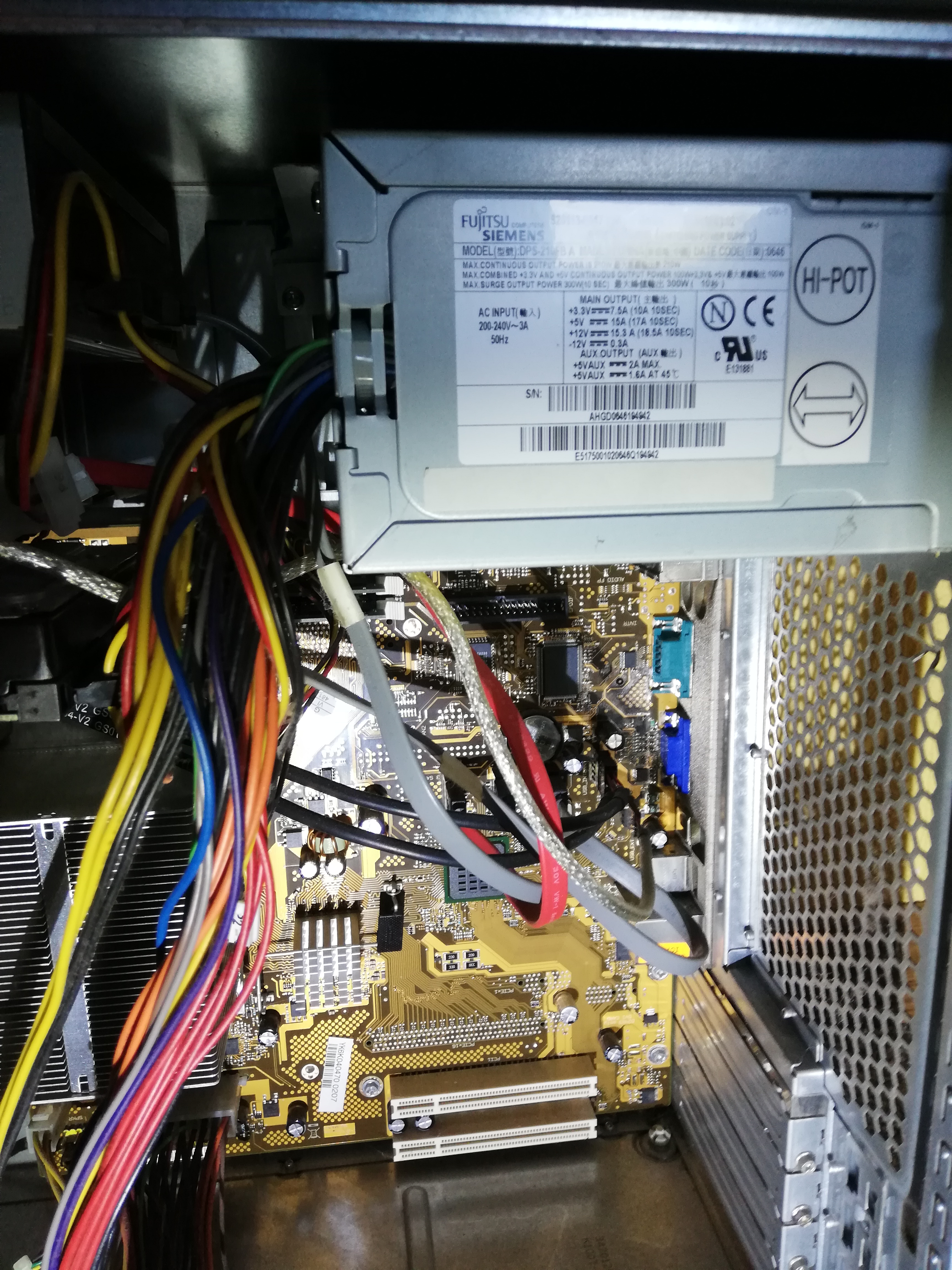

Das könnten durchaus auch Rechner aus der Fujtsu Serie sein, bei denen die Elkos reihenweise aufgegangen sind. Mach doch mal ein Foto vom Mainboard, wenn es nur so etwas sein sollte kann man das sehr kostengünstig beheben.

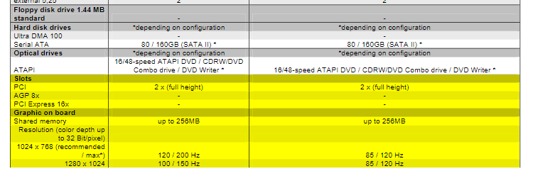

Also ich hab in das Datenblatt gesehen da steht,dass das zwei ganz gewöhnliche PCI Steckplätze sind.

Naja sowas wie ne alte Geforce 5500, die gab es als PCI Karte
Die Kondensatoren sehen eigentlich noch gut aus. Siehe das hinzugefügte Bild des Mainboards in meinem Ursprungsbeitrag
Soweit man erkennen kann sehen die tatsächlich noch i.O. aus. Die der betroffenen Serien waren meines Wissens nach auch grün.
