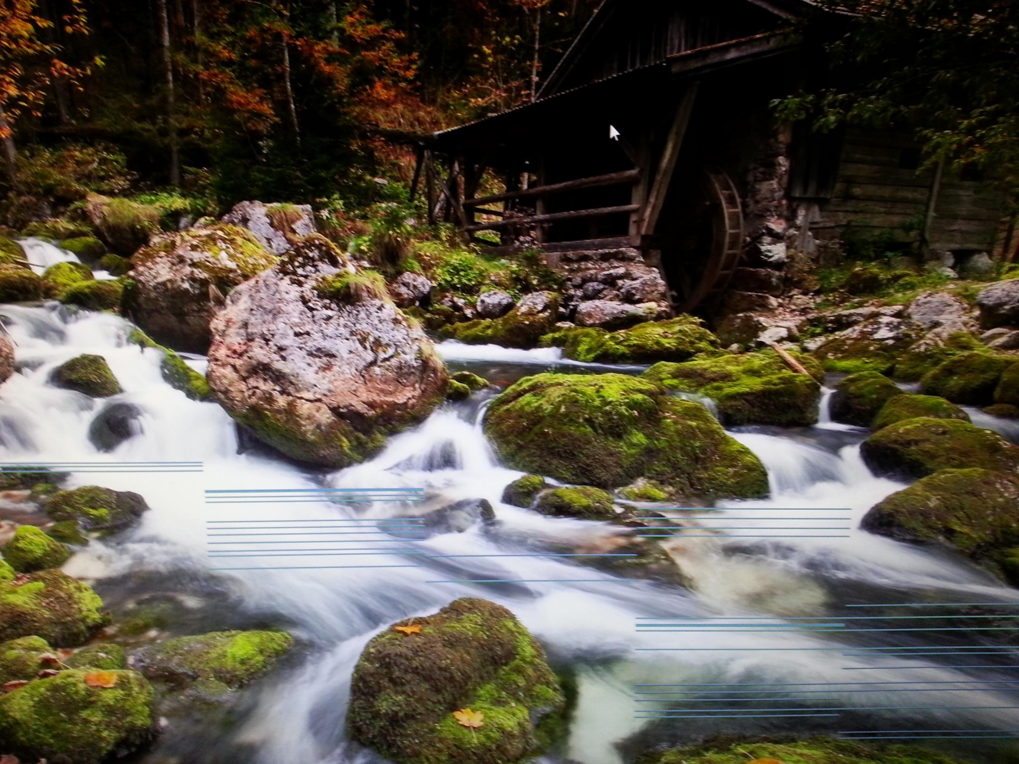

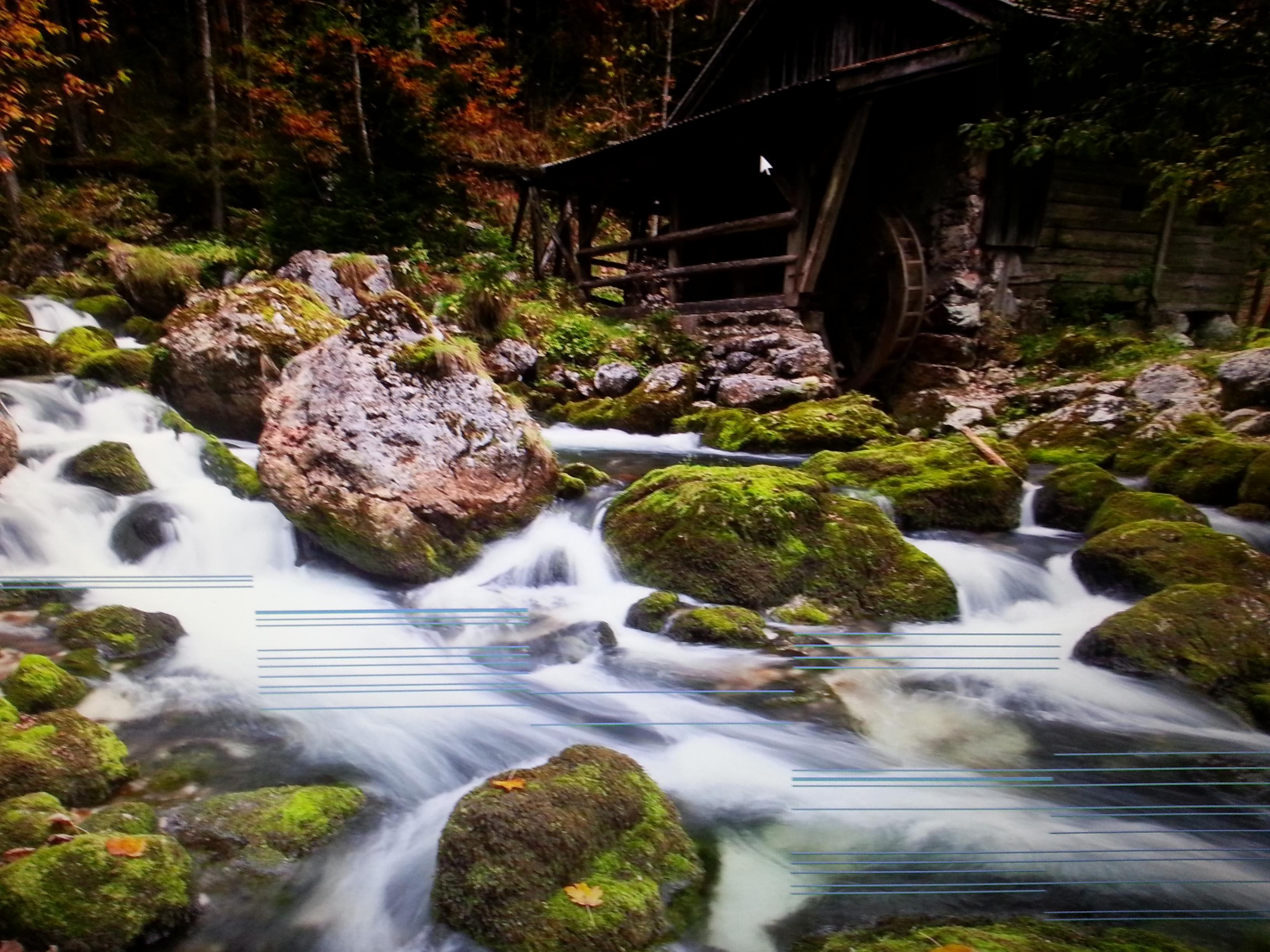

Ich habe mit der Herz Zahl des Monitors rum gespielt weil ich Probleme mit Forza Horizon 3 hatte.
Als ich dann das Spiel beendet hatte und auf den Desktop ging kam dieses Bild zustande.
Ich habe auch ein Video schnell gemacht aber ich denke das ist nicht nötig.
Jetzt meine Frage, ist das ein Anzeichen für eine defekte Grafikkarte?

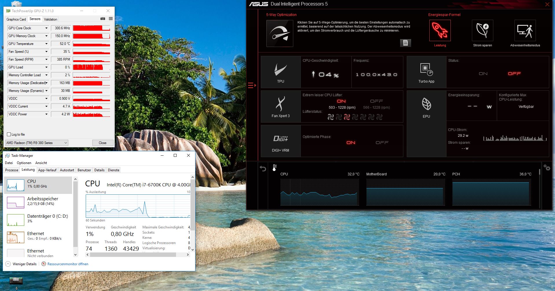

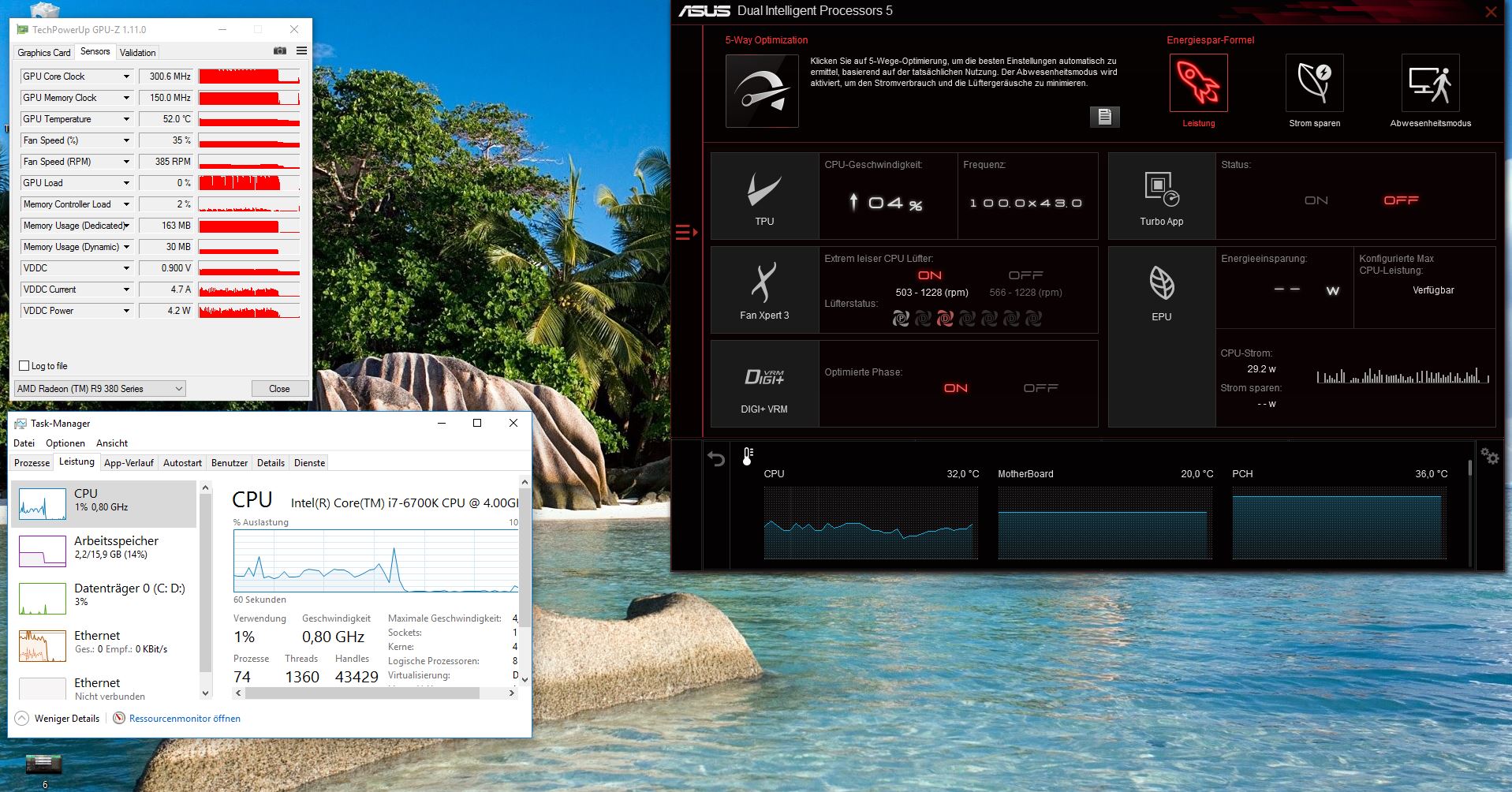

Ich bin denke ich noch in der Garantie der Grafikkarte und möchte einfach ausschließen das sie defekt ist. Ich habe schon per Direct X ein check gemacht, dort ist aber alles in Ordnung.
Ich weiß nicht ob euch das hilft ich hatte die Tage mal dieses Bild gemacht.Unbenannt42425424.JPG
Es wird wohl an genau diesem einen Spiel liegen. Und nicht an der Hardware. Dann wäre es nämlich vermutlich bei jedem Spiel so.
Daher liegt ein Konflikt mit dem Treiber oder einer seiner Komponenten näher.
Ja denke ich eigentlich auch, das Problem ist, das ich zur zeit nix anderes installiert habe um zu testen.
Ich habe gerade einfach mal um zu testen, die virtuell Resolution und die GPU Skalierung ausgemacht und seit dem läuft es ohne Lags und ohne dieses flackern. Das Problem an der Sache ist nur, das dieses Flackern und das harken willkürlich auftreten und dann wieder verschwinden.
