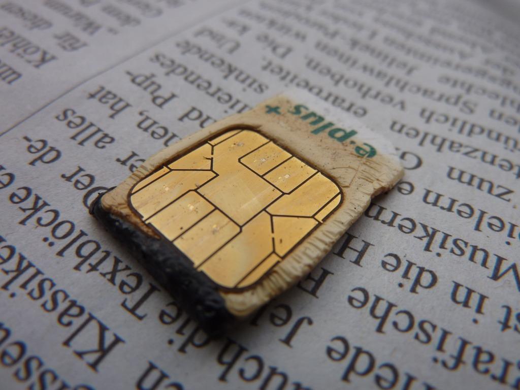

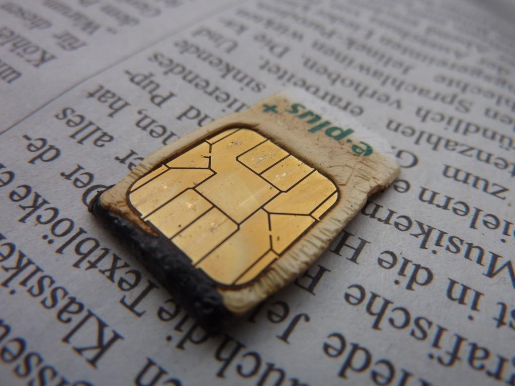

an alle nachahmer, ein handy gesund zu backen ist leider zur zeit noch nicht möglich. risiken sind verbrennungen 3. grades am handy inclusive völliger Fehlfunktion. 150°, 20min. umluft.
