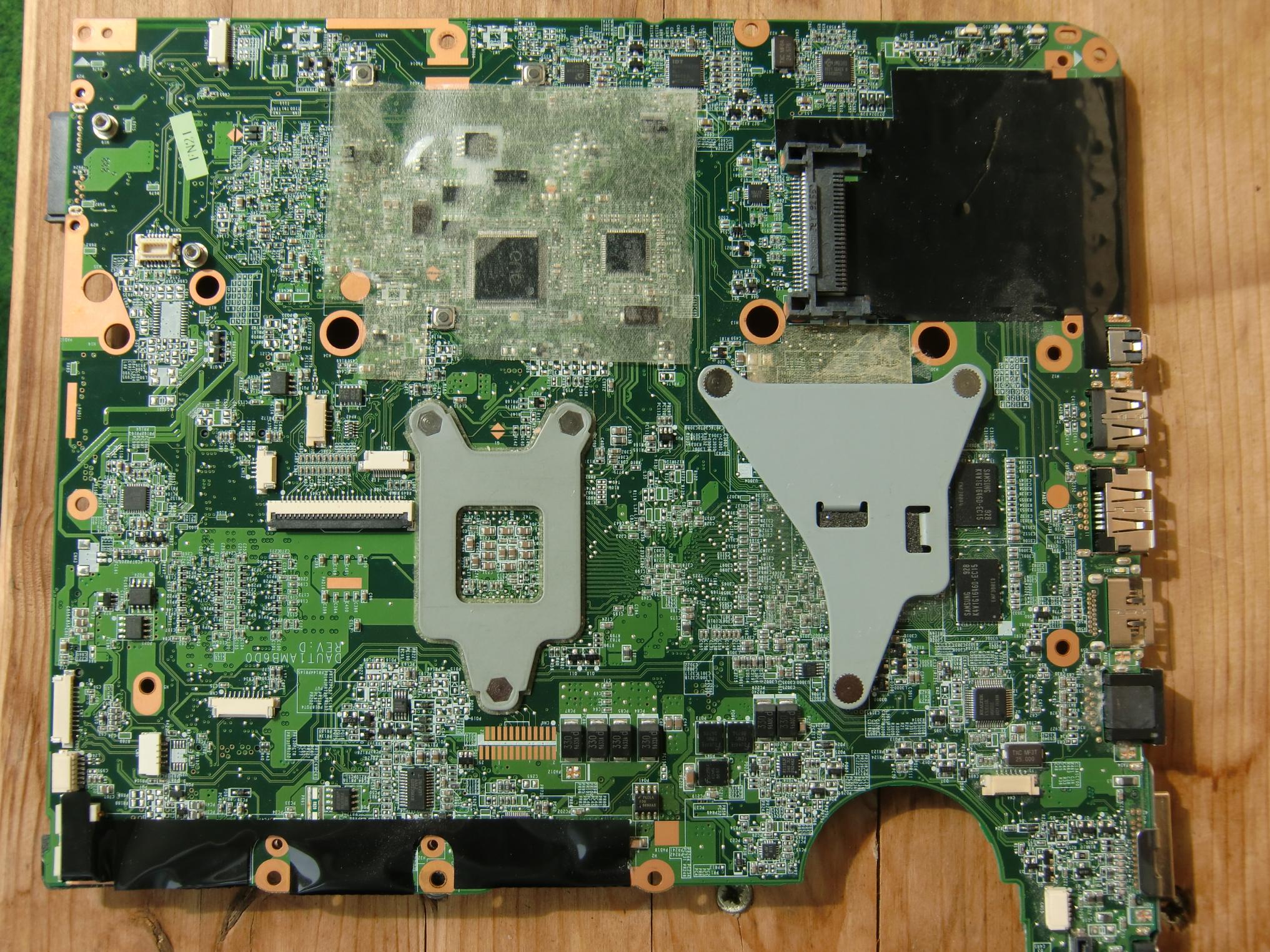

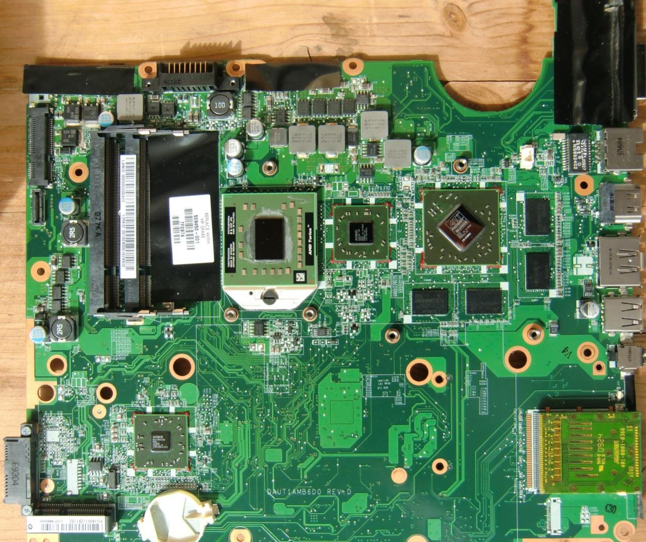

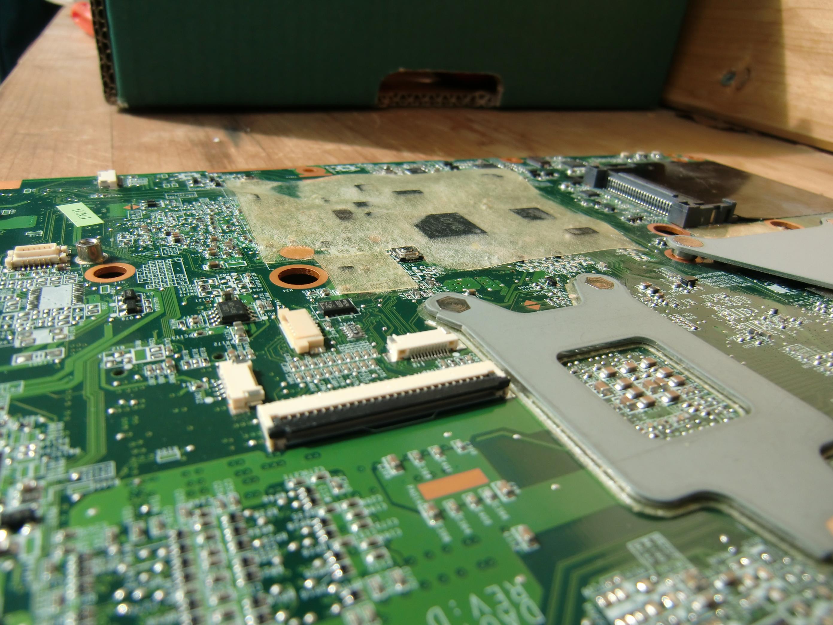

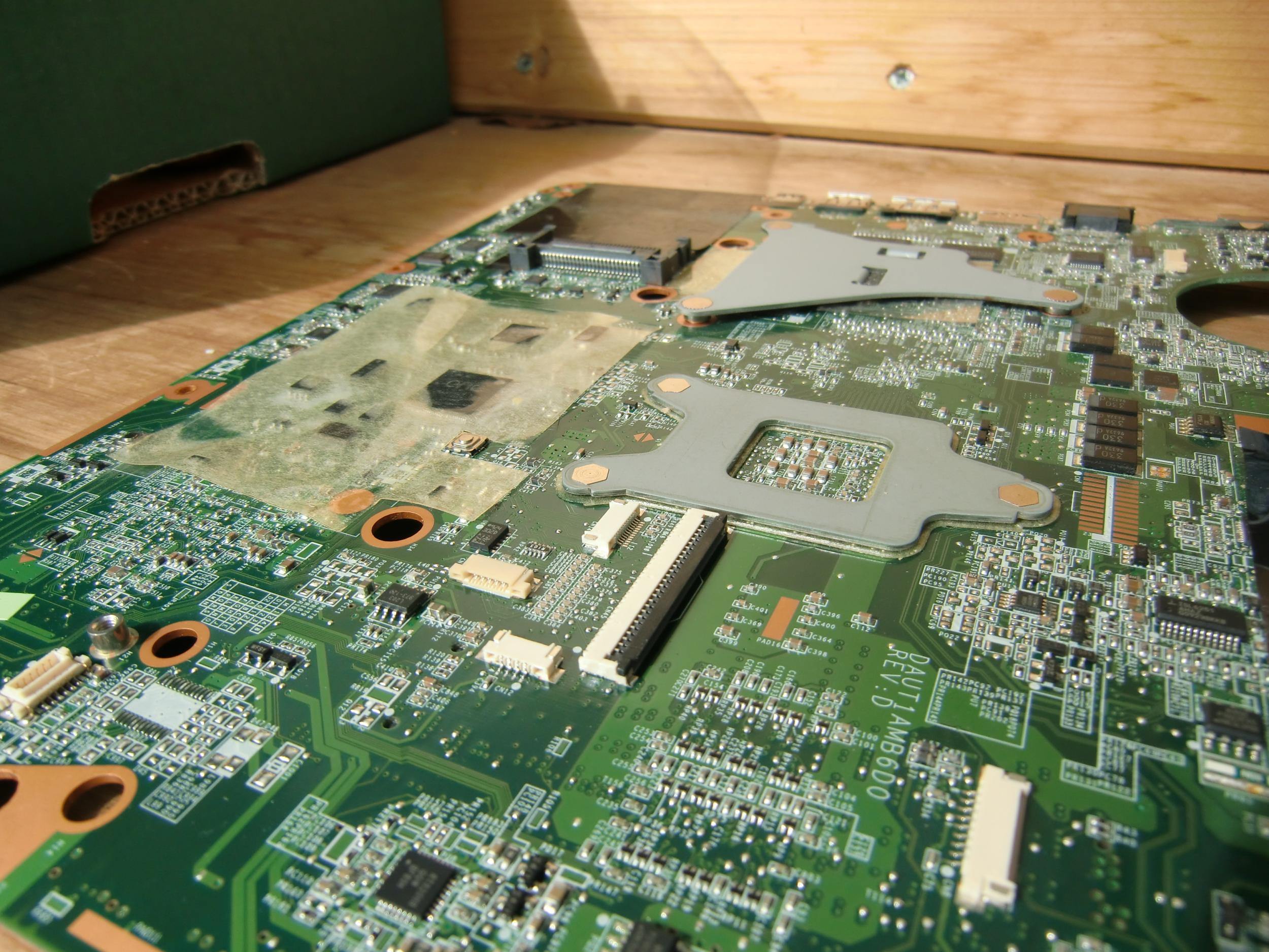

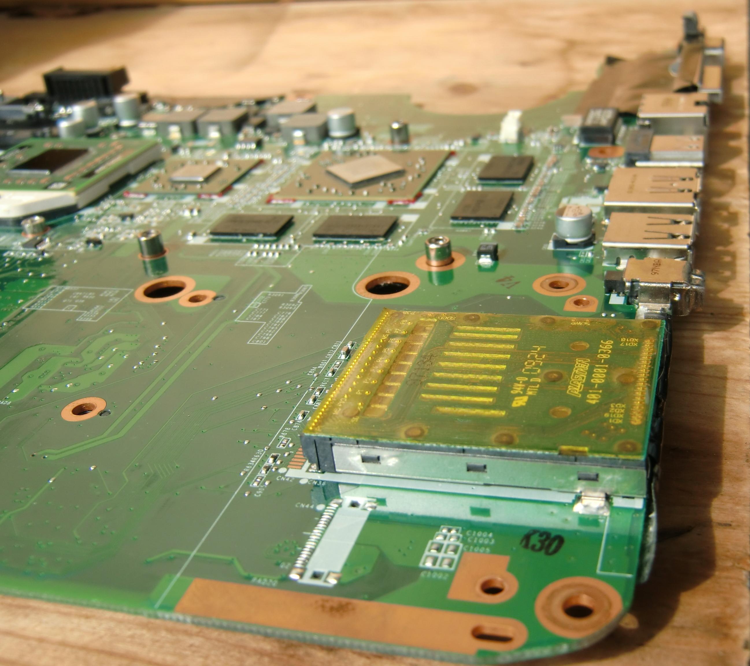

Hi,
ich versuche gerade einen Laptop zu reparieren. Dv6-1270eg, numpad und capslock LEDs blinken im 3-sec Takt. Laut HP ist es der Code für ein CPU Problem ... Die CPU ist ein Turion64 x2 RM-75 - der Laptop ist relativ alt und ziemlich langsam. Daher denke ich, dass sich eine richtige Reparatur mit Ersatz-CPU nicht lohnt, die man noch bei Ebay bekommen kann, wenn man jedoch bedenkt, dass das Problem auch am Mainboard liegen kann - dieses bekommt man nirgends mehr - dann ist eine Reparatur eig. aussichtslos. Ich habe deswegen gedacht, ich könnte das MoBo einfach backen - mit CPU und allem was drauf ist. Nun ist es aber so, dass ich noch nie ein Laptop-mainboard gebacken habe (bisher nur Grafikkarten). Ist es möglich es so in den Ofen zu stecken, wie es auf den Fotos drauf ist?Es sind, wie man sehen kann, Folien aufgeklebt, vor allem die schwarzen würde ich nur ungerne entfernen, da sie wohl nur mit viel Mühe wieder raufzubekommen sind. Die Backplanes des Kühlers gehen nicht leicht ab-diese sind wahrscheinlich geklebt und man müsste sie abreißen - ich habe Angst dabei etwas zu zerstören (möglicherweise ist da auch noch klebende Wärmeleitpaste drauf - ich habe nur normale)
Sind CPUs eig. backfähig? Oder sollte ich das lassen? Die CPU würde ich vor der MoBo-Bearbeitung natürlich aus dem
Sockel nehmen.
Mein Rezept wäre 130° 10 Minuten (mit nur geringer Vorheizung) und langsamer Abkühlung: Ofen bei ca 6min abschalten, alles drinlassen, nach 10min Tür leicht öffnen, erst später komplett rausnehmen. Damit ein plötzliches kälte-schrumpfen vermieden wird.
Haltet Ihr die Methode überhaupt für Sinnvoll? Meiner Einschätzung nach ist die CPU / das Mobo wegen der ständig hohen Temperatur krepiert - der Lüfter war ständig auf hoher Drehzahl und als ich ein Paar mal die möglichkeit hatte die Temps zu messen (mit FanSpeed oder so) waren es ca 75° bei mittlerer Last. Bie Vollast hatte die CPU wohl auch 95° erreicht...genau kann ich es aber nicht sagen, ist nicht mein Laptop. Wie auch immer...Hitzetod durch noch mehr Hitze bekämpfen ...einen Versuch wert?
Danke, das Backen hat's gebraht, der Laptop läuft wieder.
160°, 15 min -> >30min abkühlen im Ofen -> weiter abkühlen draußen, fertig.
