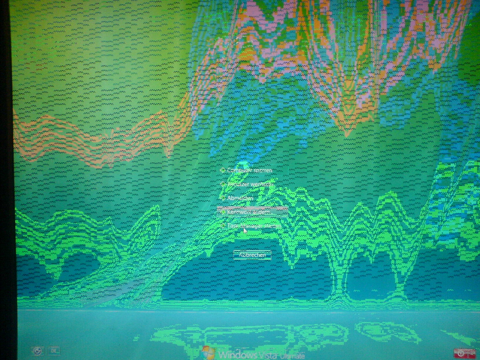

Wie ich schon schrieb kam das ganze eigentlich damals auf, als reihenweise Leute Probleme mit dem Speicher hatten. Hier als Beispiel von mir:
Man müsste alse den Rossmann speziell danach fragen, wo hier der Fehler liegt, oder besser gesagt, wie er sich dass hier erklären kann dass ein ausbacken bei 130°C das Problem beseitig obwohl es doch an den BGA Kontakten nichts bewirkt.
