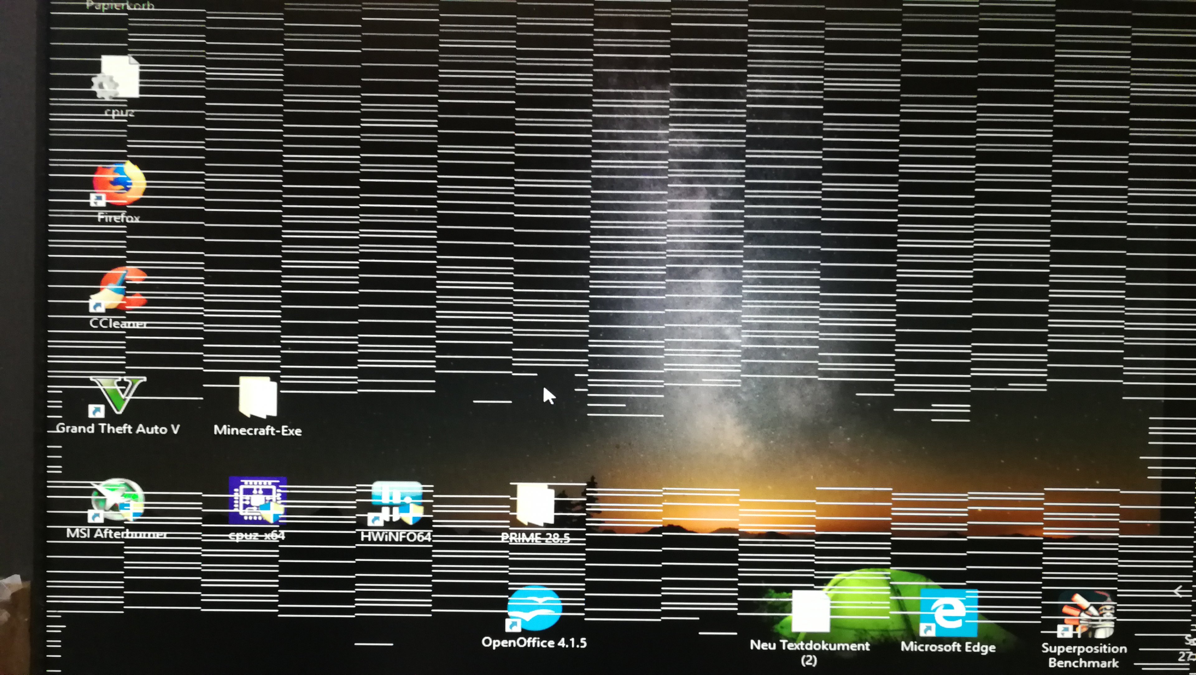

Vor ca. 4,5 Jahren eine GTX465 als Notfallkarte gekauft und sie zur echten GTX470 geflasht. Zwischendurch habe sie benutzt. Im Frühjahr dieses Jahres war sie dann hin. Auch davor ist die schon gerne mal abgeschmiert.
Das ist eher GPU kaputt? Mit Bewegung der Maus bewegten sich die Striche und diese skalierten mit der Auflösung. Ich habe die Karte erst gar nicht gebacken, sondern direkt ersetzt.
@Banger Ist ja interessant, hab seit gestern die exakt gleichen Probleme mit meiner GTX480. Ist vermutlich der VRAM..
