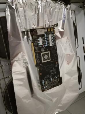

METTMÄX schrieb:
Hab die kleine jetzt gebacken bei 160°C für 40 Minuten.
Scheint alles zu funktionieren :love: die Artefakte die ich vorher hatte sind nicht mehr zu sehen.
Eno77 schrieb:
Meine 7970 GHz Edition hat mit den 3 Backofen "reflows" insgesamt ca. 5 Jahre durchgehalten (knappes Jahr lebensdauer durch reflows verlängert).
Ich denke also es ist eine Mischung aus Spannungswandlerlötstellen und Speicher - die GPU an sich sollte eigtl. nicht kaputt gehen.
Wie habt ihr die Karte vorbereitet? Habt ihr den 8+6 Pin PCIe Stromanschluss demontiert? Habt ihr einen Teil der Karte mit Alufolie abgedeckt? @METTMÄX War 40 Min @160°C dein erster Versuch? Wenn nein, bei welcher Temperatur hat es nicht funktioniert? @Eno77 Bei welcher Temperatur hat es bei dir funktioniert?
Ich Versuche eine HD7970 im Referenzdesign welche gar kein Bild mehr zeigt wiederzubeleben.
Ich habe nur den Kühlkörper abmontiert, den Rest dran gelassen.
Keine zusätzlichen Folienumwicklungen (nur Alufolie drunter gelegt)
Bei den Temperaturen bin ich soweit ich mich erinnere so vorgegangen, dass ich sie 5 min bei 120 grad danach nochmal 5 min auf 150 Grad erhöht.
Danach 10 - 15 min abkühlen lassen, Kühlkörper wieder drauf und es ging wieder alles.
Bis zu dem Punkt, wo sie beim Booten selbst nach dem Backen nicht mehr erkannt wurde. Es bleibt also eine temporäre Lösung.
Reaktionen: Transistor 22
Habe sie insgesamt 3 mal mit backen wiederbeleben koennen. (Jeweils die gleiche Sympromatik - freeze mit Streifenbild), Reboot ging, aber sobald 3d Anwendung wieder nach ein paar sec dieses Symptom.
Das Ganze hat sich insgesamt über ca. 1 Jahr hingezogen (bei regelmäßiger fast täglicher zockerei) also schon OK.
Am Ende dann Bildschirm schwarz und beim Booten nicht mehr erkannt - backen brachte keine Änderung mehr...
Hätte ich beim ersten Mal meine jetzige RX580 gekauft, hätte sie mich ~350 Euro gekostet, war grad relativ frisch... - aber ich musste ja backen - und als dann nichts mehr ging, war der Mining Hype auf dem Maximum und ich habe 500 Euro fuer die 580 hinlegen muessen... :/
Habe die Alufolie nur als Unterlage verwendet. Ansonsten nur Kühlkörper ab und reinigen. Sie lief einen Monat lang einigermaßen gut, hier und dam mal Artefakte. War genug um bis zum Eintreffen der Neuen zu überbrücken.
Ja ich bin direkt bei 160°C eingestiegen.
