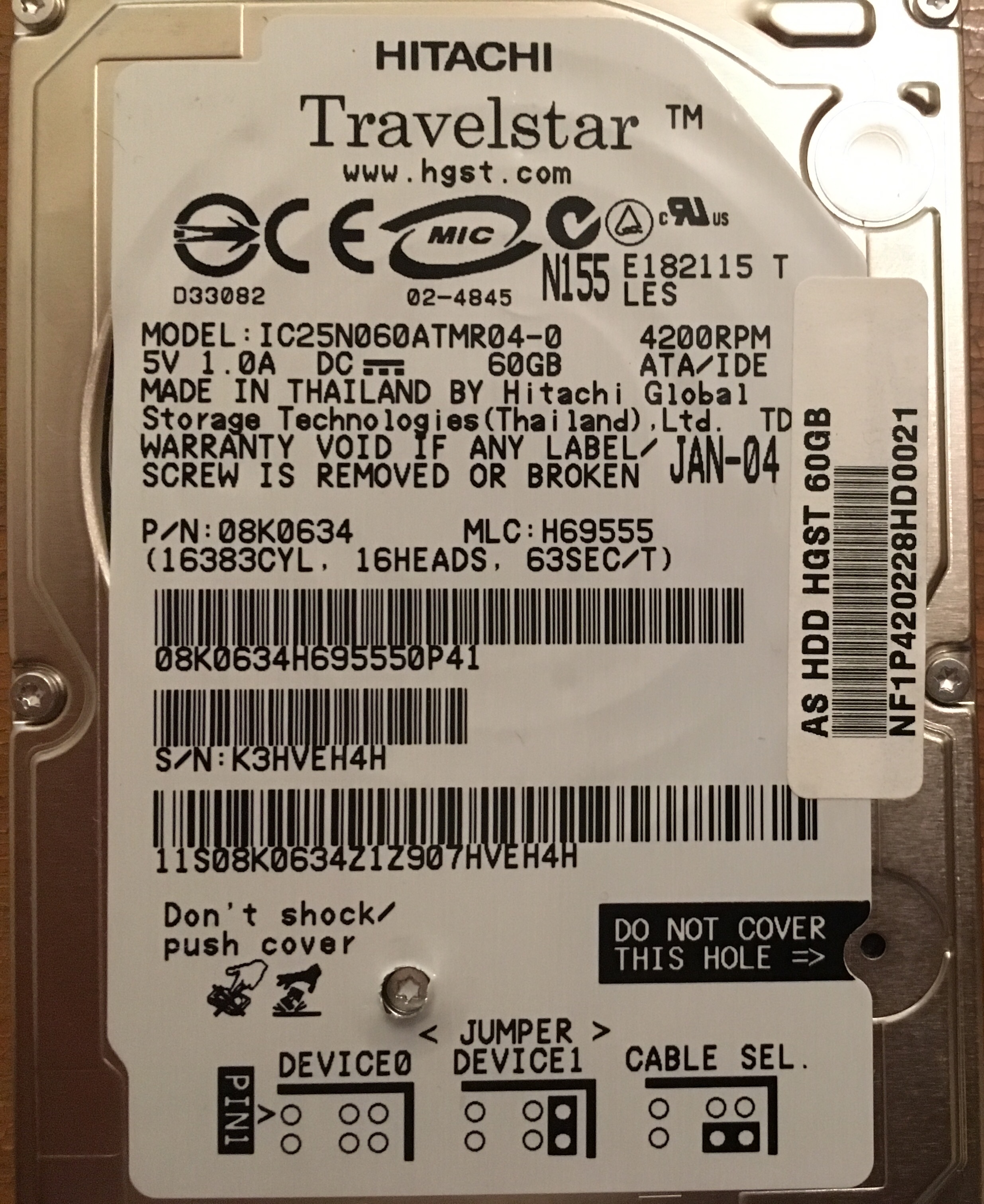

ich habe aus einem alten Notebook (ca. 2000) eine mutmaßlich defekte 2,5“ HDD ausgebaut und versucht per externes Gehäuse an meinem neuen Notebook Daten davon zu retten. Nun ist es so, dass die Platte vom System nicht erkannt wird und ungesunde Geräusche macht. Da die Daten für mich zwar wichtig, aber nicht überlebenswichtig sind, habe ich die Platte aufgeschraubt und ein kleines Video gemacht.
Ich würde mich sehr über Eure Einschätzung freuen. Ist da noch was zu retten. Wenn ja, wie?
Viele Grüße
Jay

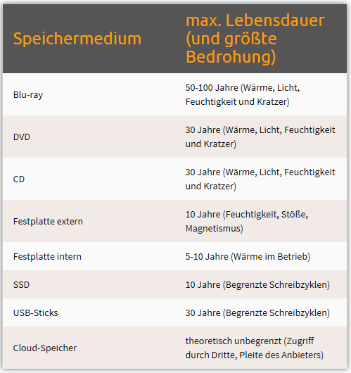

Nach 13,5h Jahren und vermutlich 10 000 Betriebsstunden (genaue Infos fehlen uns) hat der Onkel Verschleiß das Geräusch verursacht, welches den Anwender zum Todesstoß getrieben hat.
Kurzum: Verschleiß von Lager, Motor, oder ....

Nachsatz:
Es handelt sich allerdings um eine Hitachi Travelstar G80, eine IDE Plattenkonstruktion aus der zweiten Hälfte der 1990er Jahre, hier mit Produktionsdatum Jan. 2004, mit 60 GB Kapazität auf 3 Seiten von 2 Plattern. Die Datendichte lag bei 70 GBit/Zoll², schon Mitte der 2000er Jahre lag die bei einer 750 GB SATA Notebookplatte bei 492 GBit/Zoll², neueste 10 TB Platten liegen bei 1100 GBit/Zoll². Mir ist jedenfalls kein Fall bekannt bei dem bei SATA Platten >500 GB nach öffnen der Platte die Daten noch gerettet werden konnten.
