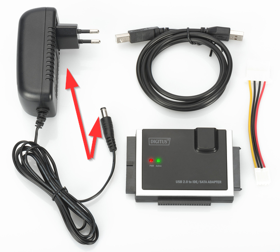

Der Adapter ist ein "Digutus USB 2 IDE & Sata" Adapter. Er holt sich Strom über USB und die Platte ist direkt an das Netzteil angeschlossen. Da dürfte sich in den letzten 20 Jahren nix an der Belegung geändert haben, oder?
3,5"-HDDs brauchen immer 12V für den Spindelmotor und über USB kommen nur 5V, daher brauchen diese HDDs immer ein externes Netzteil, wenn man sie über USB anschließt. Als ersten Test die HDD mal nur an den Molex-Stromstecker anschließen ohne das IDE-Kabel, also ganz ohne diesen USB-Adapter. Wenn sie anläuft, brauchst du nur ein anderes ext. Gehäuse oder Adapter mit Netzteil.
Dieser hier?
Ich wuerde bei diesem Adapter immer die extra Stromversorgung anschliessen. Auch wenn es sich um eine 2,5 IDE handeln sollte.
