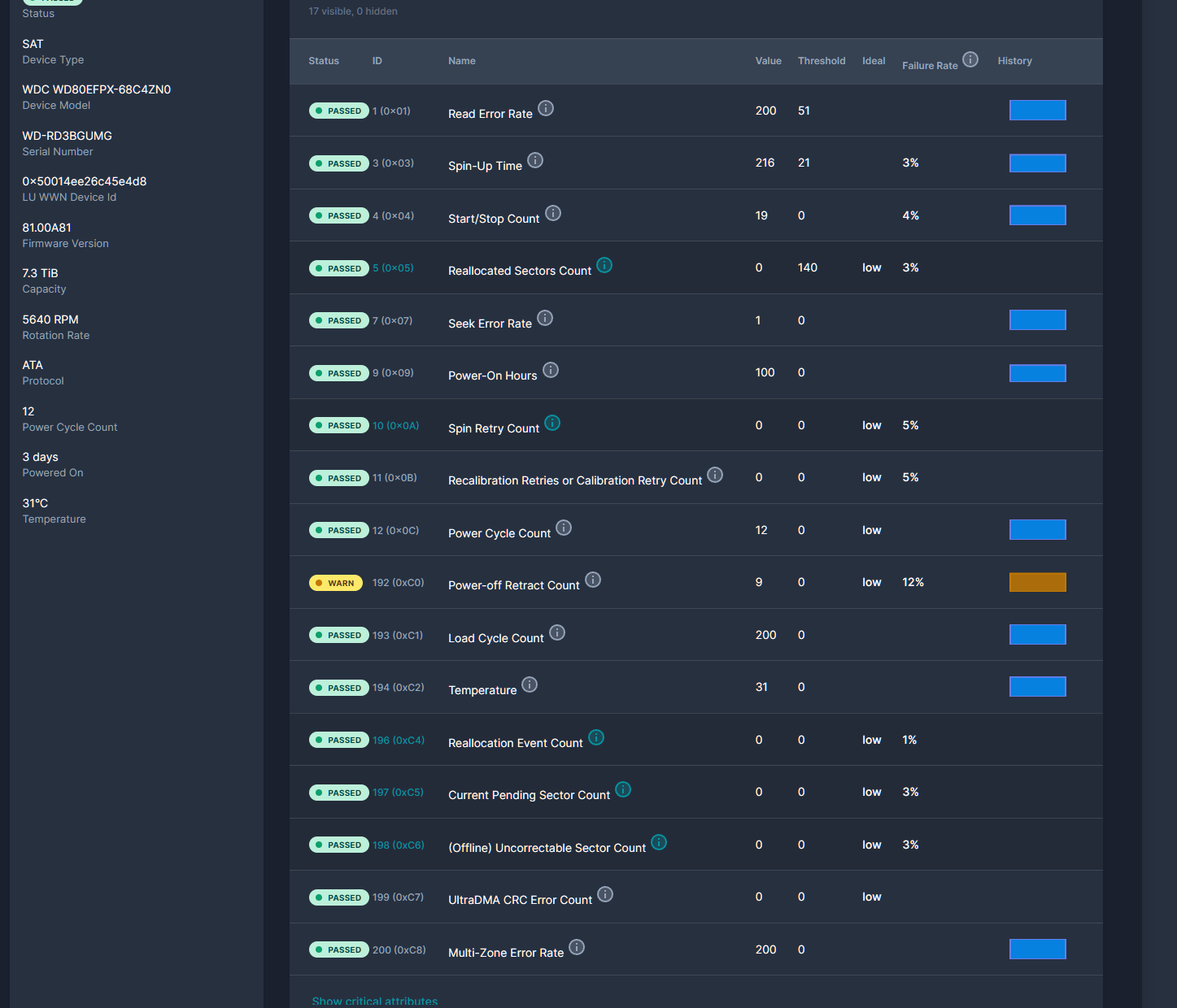

Und anbei ein Screenshot von Scrutiny (Unraid). Hab sie erstmal ohne Pool und Aufgabe im NAS.
Interessant ist hier der Power-off retract cycle mit 9 emergency retracts/power off. Das spricht wohl für HW-Fehler, welche dann dazuführen dass das Resilvering fehlschlägt?
Die SMART-Werte sind aber grundlegend in Ordnung. Auch der Garantiecheck von WD ist positiv. Vielleicht sollte ich doch mal die Logfile an WD schicken und die befragen.

Dieses Log ist nicht zielführend, es vermischt Zustandswerte und Anzahl der Ereignisse!
Power_Off_Retract_Count 9, aber siehe Load_Cycle_Count: 9
Reaktionen: JumpingCat
