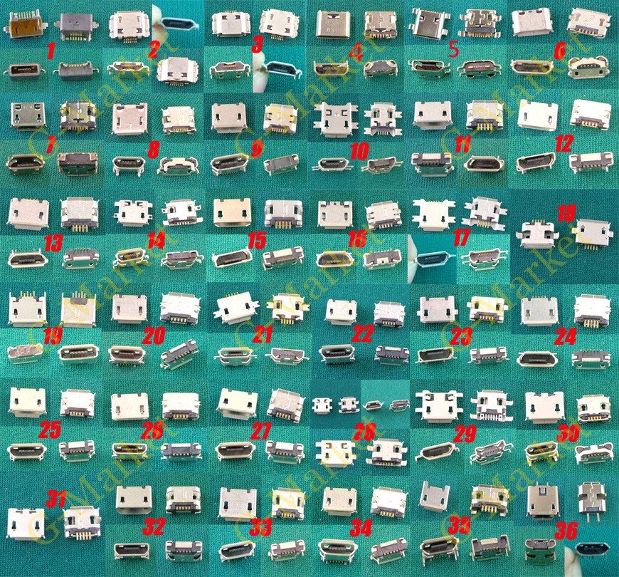

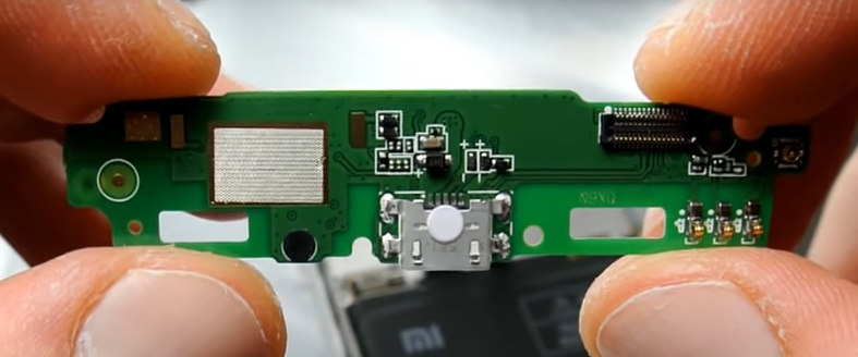

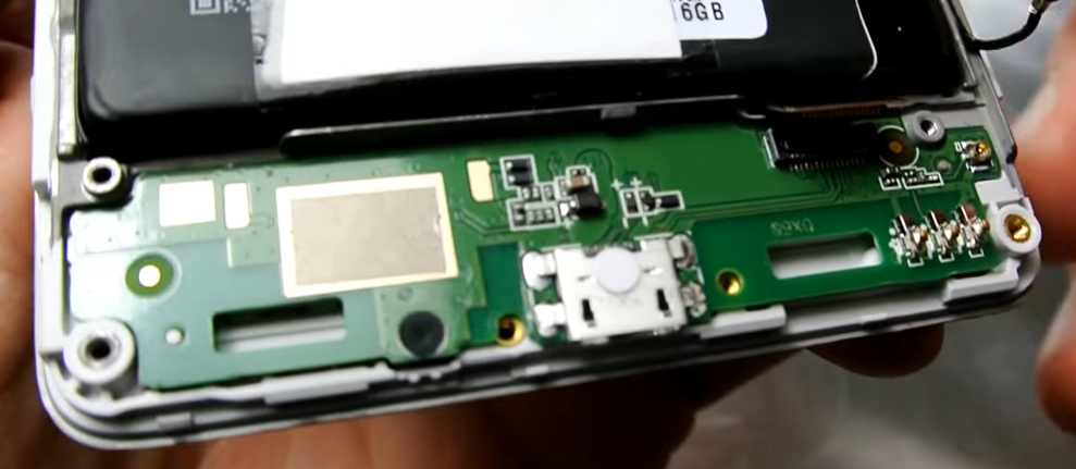

Auch wenn schon jemand drauf eingegangen ist. Ich habe schon einige microUSB (und miniUSB) Buchsen bei einigen Geräten getauscht. Auch wenn der Stecker und die Buchse theoretisch einem Standard entsprechen sind die eigentlichen Buchsen dies nicht. Es gibt etwa 40-50 microUSB Buchsen...
Da anscheinend dein Redmi 3 (wenn es das aus diesem Teadown Video ist), eine extra Platine mit USB-Connector hat (siehe die beiden Screenshots), würde ich dir empfehlen die ganze Platine tauschen zu lassen und NICHT die Buchse einzeln zu tauschen. Evtl. schaffst du das auch selber. Einfach das Ersatzteil bei Ebay.com oder Alibaba oder einem drauf spezialisierten Händler besorgen.
