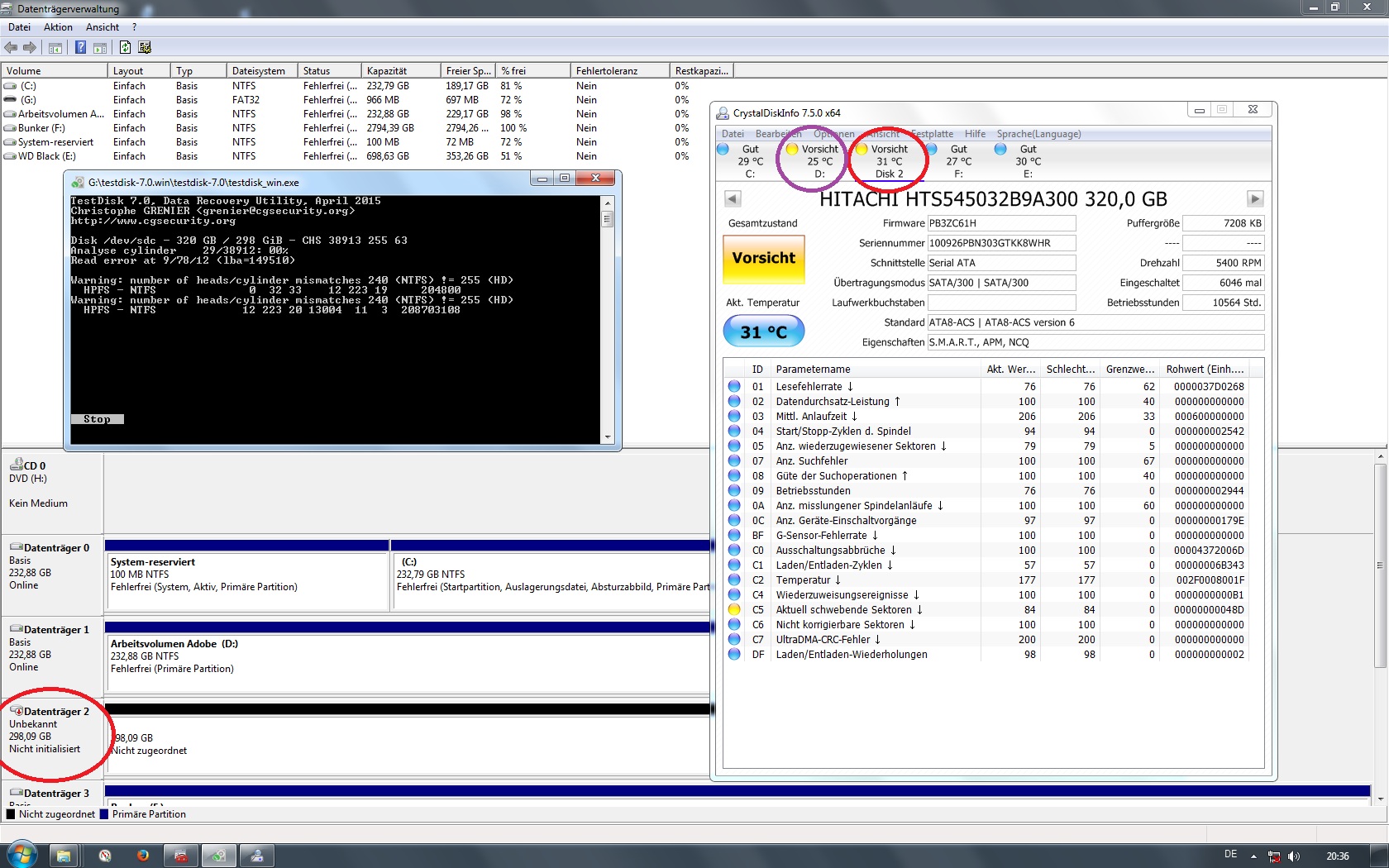

Nun habe ich den Laptop aufgeschraubt, da ich gelesen habe man solle es mal "intern" an einem Desktoprechner versuchen. Festplatte angeschlossen die Festplatte wird mir nach einigen Sekunden sowohl im Bios als auch in der Datenträgerverwaltung wird mir die Festplatte angezeigt aber nicht im Explorerfenster. In der Datenträgerverwaltung steht "Unbekannt" und "Nicht initialisiert"
Beim Versuch einer Initialisierung wird ein CRC-Fehler gemeldet.
Weitergesucht und auf die Software TestDisk von CGsecurity gestoßen.
Dort wird die Festplatte mit komischen für mich nicht verständlichen Kürzeln und Buchstaben angezeigt. Diese habe ich dann ausgewählt und eine Analyse machen lassen. Es werden keine Partitionen gefunden und er zeigt mir Reed error. Dann eine Partitionssuche glaube ich. Wieder keine Partitionen gefunden. MBR Tabelle kann auch nicht geschrieben werden. Momentan läuft ein "Deeper Search" und dort stehen folgende Dinge:

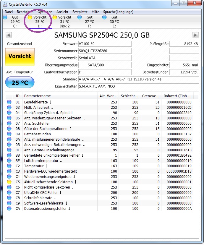

Poste bitte mal ein Screenshot von CrystalDiskInfo der Platte, dabei bitte das Fenster soweit aufziehen, dass alle Werte sichtbar sind.

Hier der Screenshot für die Hitachi HDD
Links das TestDisk welches weiterläuft inkl. der Datenträgerverwaltung und der CrytstalDiskInfo
Und danke für den Programmtyp ... ich habe ein "gelb" bei einer anderen Festplatte entdeckt, die funktioniert bisher einwandfrei. Evtl. wirfst du mal auf den Screenshot von CrystalDiskInfo auch einen Blick :-O
Danke dir
Die Hitachi ist definitiv hinüber. Auf keinen Fall darfst jetzt etwas darauf schreiben, das wird es nur noch schlimmer machen.
Die Samsung sieht auch nicht gut aus. Der Wert "Gemeldete unkorrigierbare Fehler" geht durch die Decke. Ich würde der Platte keine Daten mehr anvertrauen.

Also bei der Hitachi ist nichts mehr zu machen?
Die Samsung wird dann einfach getauscht, gut zu sehen. Da sind zum Glück keine wichtigen Daten drauf es war nur ein Arbeitsvolumen für Auslagerungsdaten von Photoshop etc. die habe ich immer gesichert.
Bei der Hitachi kann wohl nur noch ein Datenrettungsprofi helfen, viele Hundert Euro muss man aber einplanen. Seagate bietet so einen Service an und wie bei allen seriösen Anbietern zahlt man da eine Gebühr für die Analyse und den Rest nur, wenn auch wirklich Daten gerettet werden konnten. Angebote mit kostenloser Analyse sind leider meist unseriös und der kleine PC Laden um die Ecke kann auch nur diverse Tools drüber laufen lassen, was den Zustand der Platte weiter verschlechtert und dem echten Profi die Erfolgchancen nicht verbessert.
