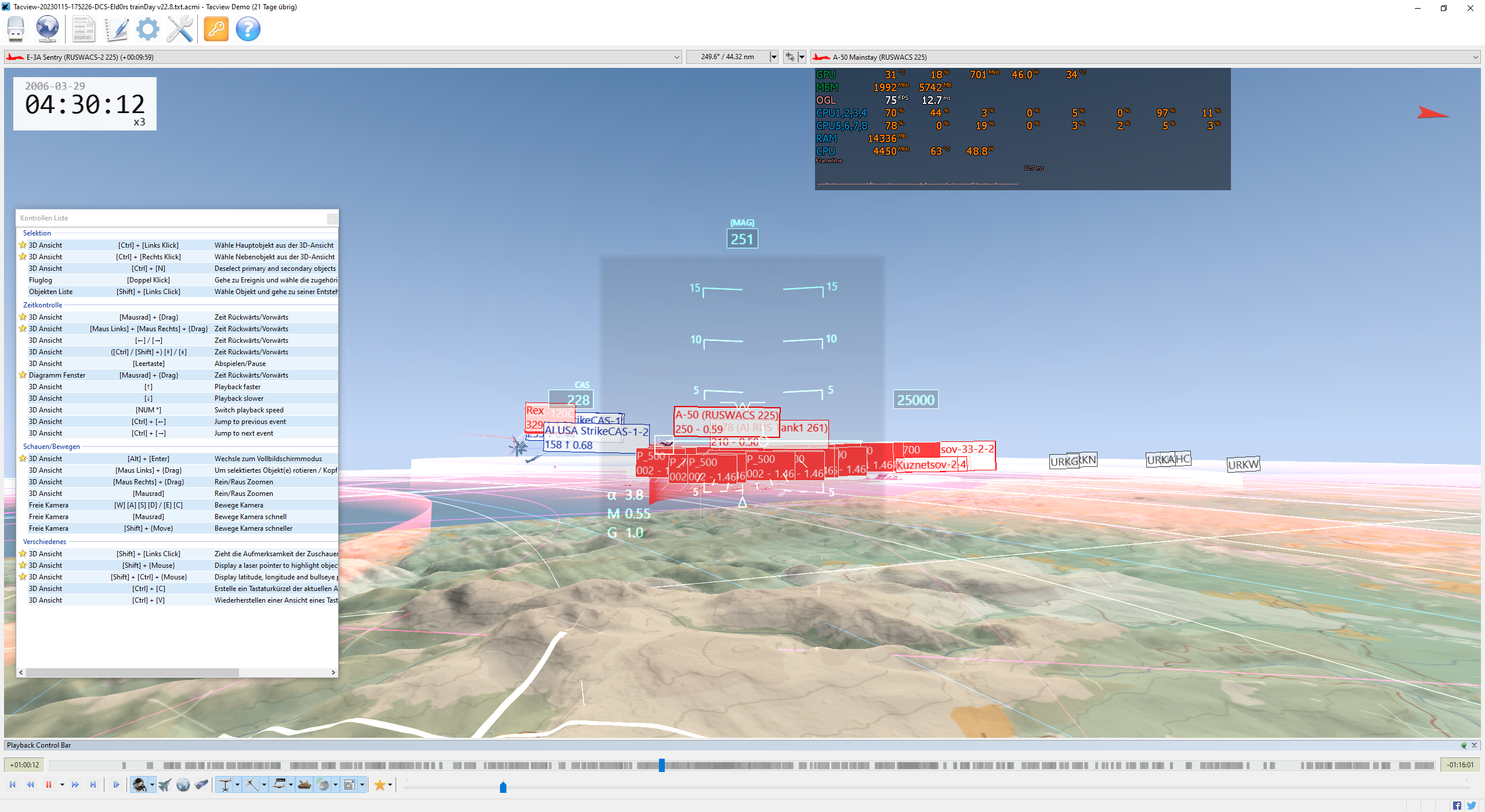

Wer sich traut kann ja mal mit Tacview (kostenlos, z.B. bei Steam) durch eines meiner DCS Trackfiles scrollen? Am besten 22.11.X und 22.10.X vergleichen und auch Windows Version, Patchstand und Monitorrefreshrate(s) notieren. Tracks (Google-Drive)
Der Renderer in Tacview ist nicht optimal, aber funktioniert mit 22.10 auf meiner 5700XT. Mit 22.11 kann ich das Programm nicht mehr nutzen. #104

Ich hab diverses probiert, der Reset kommt nach wenigen Sekunden bis einer Minute. In Tacview benutze ich fast immer den 60x Forward (Tastatur: mehrmals Pfeiltaste-hoch) und suche manuell mit den links/rechts Pfeiltasten nach interessanten Events auf meinem Server. Der Scroll beschleunigt den Reset, aber er tritt auch ohne auf.
Kein OC/UV, alles GPU Standardwerte. Sowie auch CPU, weil auch BIOS Update getestet. Das Setup war am Ende ein frisches Windows, nur Adrenalin und nach dem Setup das E-Sport Profil genutzt. Mit Standard und deaktiviertem Enchanced Sync schien es subjektiv etwas länger bis zum Reset durchzuhalten. Ich habe einen Freesync 144Hz Hauptmonitor und einen 60Hz Zweitmonitor.
Ne, die Alten brauchst du dann nicht. Wenn es bei deiner 6900xt keine Probleme gibt, tritt es vllt nur bei der 5700xt mit Treiber 22.11.X auf. Es ist für mich reproduzierbar und ganz klar einzugrenzen. Das war allerdings ohne das Januar Update - auch Windows 10 22H2 mit Patchstand Dezember. Für mich macht der neue Treiber für die alte Karte also irgendwas snders. Wäre interessant zu wissen, durch welche Wechselwirkungen es auf anderen Systemen auch passiert 🤔🤷‍♂️

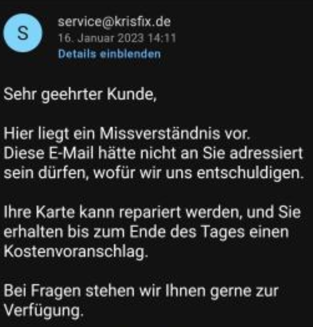

Es gibt ein Update zu meinen "Grafikkarte nach 22.11.2 installation kaputt" - Fall.
Für die, die sich nicht mehr daran erinnern können, hier nochmal zum nachlesen:
https://www.computerbase.de/forum/t...se-bestimmte-amd-karten.2124723/post-27754185
Nachdem die Karte dann bei KrisFix angekommen ist, habe ich folgende Nachricht bekommen:
https://www.computerbase.de/forum/t...eine-neuen-erkenntnisse.2125077/post-27769416
Jetzt kommt das wirklich interessante und das Update.
Da ich die Karte in das System meiner Freundin eingebaut habe zum testen, zusammen mit einer 6600xt, welche die Bildschirmausgabe übernommen hatte, konnte ich herausfinden, dass die 69xt im Gerätemanager erkannt wird. Wäre also sehr komisch, wenn der Chip defekt wäre. Interessant war, dass der chip dabei auf jedenfall warm wurde. Also kann er nicht defekt gewesen sein. Zudem habe ich auf dem Youtube Kanal von KrisFix ein Video zur 69xt gefunden namens "RX 6900XT - The MOST common problem - solution" wobei es genau um mein Fehlerbild geht, eben dass ich kein Bild habe. Dort wurde gesagt, dass es die VRAM Chips sind.
Also habe ich Krisfix auf seine Diagnose hin zurück geschreiben mit meinen Erkenntnissen (Gerätemanager, wird warm und Youtube Video). Und das ist die Antwort gewesen:
Der Kostenvoranschlag kam dann kurze Zeit später und es muss 1 VRAM Chip getauscht werden.
Fazit: Es liegt wohl nicht am Treiber und ich habe auch keinen defekten Chip
Ich vermute spontan einfach, dass KrisFix derzeit gut zu tun hat, es war auch Rechnung Nr36/2023. Fehler passieren
@Jan @metoer @cosmo45 @echnaton1982 @LukS @Tornavida @konkretor @evilhunter @andi_sco
euch habe ich markiert, da ihr meinen "Karte defekt" post geliked habt und ich euch gerne ein update zukommen lassen wollte.
@Benji18 @Tatortreiniger
euch habe ich markiert, da ihr begründetes interesse an dem Fall haben könntet ;)
Reaktionen: BrollyLSSJ, Wechhe, LTCMike und 6 andere

Jaffech schrieb:
Ja genau, nachdem sie schon verpackt war bin ich auf die Idee kommen nochmal kurz zu schauen ob sie überhaupt erkannt wird
Der Ablauf war demnach der folgende:
  1. Deine Grafikkarte wollte nicht mehr
  2. Du hast sie zu KrisFix geschickt, vorher hattest du sie aber noch einmal im anderen PC parallel zur 6600 XT im Einsatz, wo sie überraschenderweise im Gerätemanager zu sehen war.
  3. Die Diagnose von KrisFix war trotzdem: GPU defekt, nichts zu machen. Deine Grafikkarte war damit mutmaßlich eine derjenigen, die bei KrisFix die Anomalie ergeben haben?
  4. Du hast ihm geantwortet, was du im Parallelbetrieb noch herausgefunden hattest.
  5. Nun lautete die Antwort: Sorry, doch nicht die GPU.
Trifft das den Prozess auf den Punkt?
@Jan
Punkt 3 stimmt nicht ganz. Mein Grafikkarte war Sonntag Abend defekt und da habe ich dann Recherche betrieben woran das liegen könnte. Da kam eben das Video von KrisFix (welchen ich durch Der8auer kenne) infrage bei dem es um defekten VRAM ging. "RX 6900XT - The MOST common problem - solution"
Am Dienstag kam das Video von KrisFix mit der Treiber-Hypothese. Rein zufällig hatte ich eben kurz vorher den Treiber installiert.
Also nein, meine Karte war keiner der "48/61 Defekten", sondern kam erst ein paar Tage später bei ihm an.
Ansonsten trifft der Prozess zu, ja.
Aber wie gesagt, ich gehe davon aus, dass er derzeit etwas überlastet ist, da er eben nun viel Bekanntheit erlangt hat und eine Menge Aufträge abzuarbeiten hat. Demnach würde ich ihm keine bösen Absichten unterstellen, sondern schlicht einen Adressatenfehler (gibts das wort? :D)
