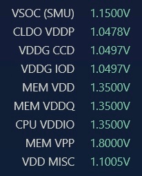

Löschknecht schrieb:
Ich habe das Auto Profil geladen mit 6000 und da macht er SoC ca, 1,280 V

AI Tweaker
CPU SOC Voltage: Manuell
VDDSOC Voltage Override: 1.15000
DRAM VDD Voltage: 1.35000
DRAM VDDQ Voltage: 1.35000
Advanced AMD Overclocking\AMD Overclocking\Onboard Voltage Control\VDDIO Voltage Control
VDDIO Ctrl: Separate
3x 1350
Advanced\AMD Overclocking AMD Overclocking SoC Voltage
SoC Voltage: 1150

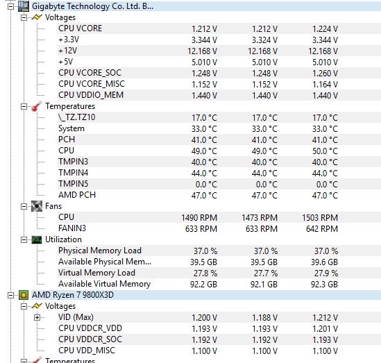

Sehen diese Werte eigentlich okay aus? Ich denke es geht nichts über 1.3 V oder?
Und das ist auch mittendrin im Flug bei MSFS2024 also nicht idle.

Muss ich mir irgendwo Sorgen machen ?

Ich habe es ähnlich eingestellt, aber VOC will bei mir nicht weiter runter, will das Board irgendwie nicht.
Weißt du warum der CLIDO VDDP so niedrig ist?

1.2 ist doch schon mal weniger
hast du es unter AI Tweaker & Advanced geändert?
zu CLIDO VDDP habe ich ChatGPT und Gemini gefragt
„Der ideale Bereich liegt fast immer zwischen 0.950V und 1.050V.
Hier ist die Aufschlüsselung, abhängig von deinem RAM-Takt (in der Regel DDR5-6000 als "Sweetspot"):
1. Der empfohlene Wert (Sweetspot)
• Empfehlung: 0.950 V (950 mV)
• Das ist der stabilste Wert für die meisten 6000 MT/s EXPO-Profile. Er bietet oft eine bessere Signalintegrität als höhere Spannungen.
• Viele Asus-Boards setzen diesen Wert auf "Auto" oft unnötig hoch an.“
ich habe es auf 0950 geändert

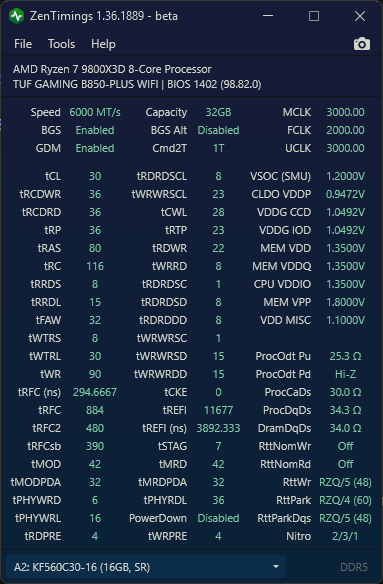

ich bin mittlerweile bei folgenden Werten angekommen
VSOC (SMU) 1.2500V —> 1.1000V
CLDO VDDP 1.0478V —> 0.9472V
MEM VDD 1.4000V —> 1.3500V
MEM VDDQ 1.4000V —> 1.2000V
