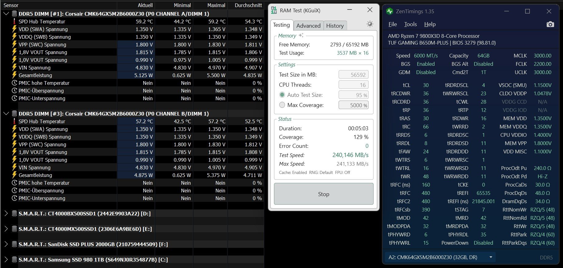

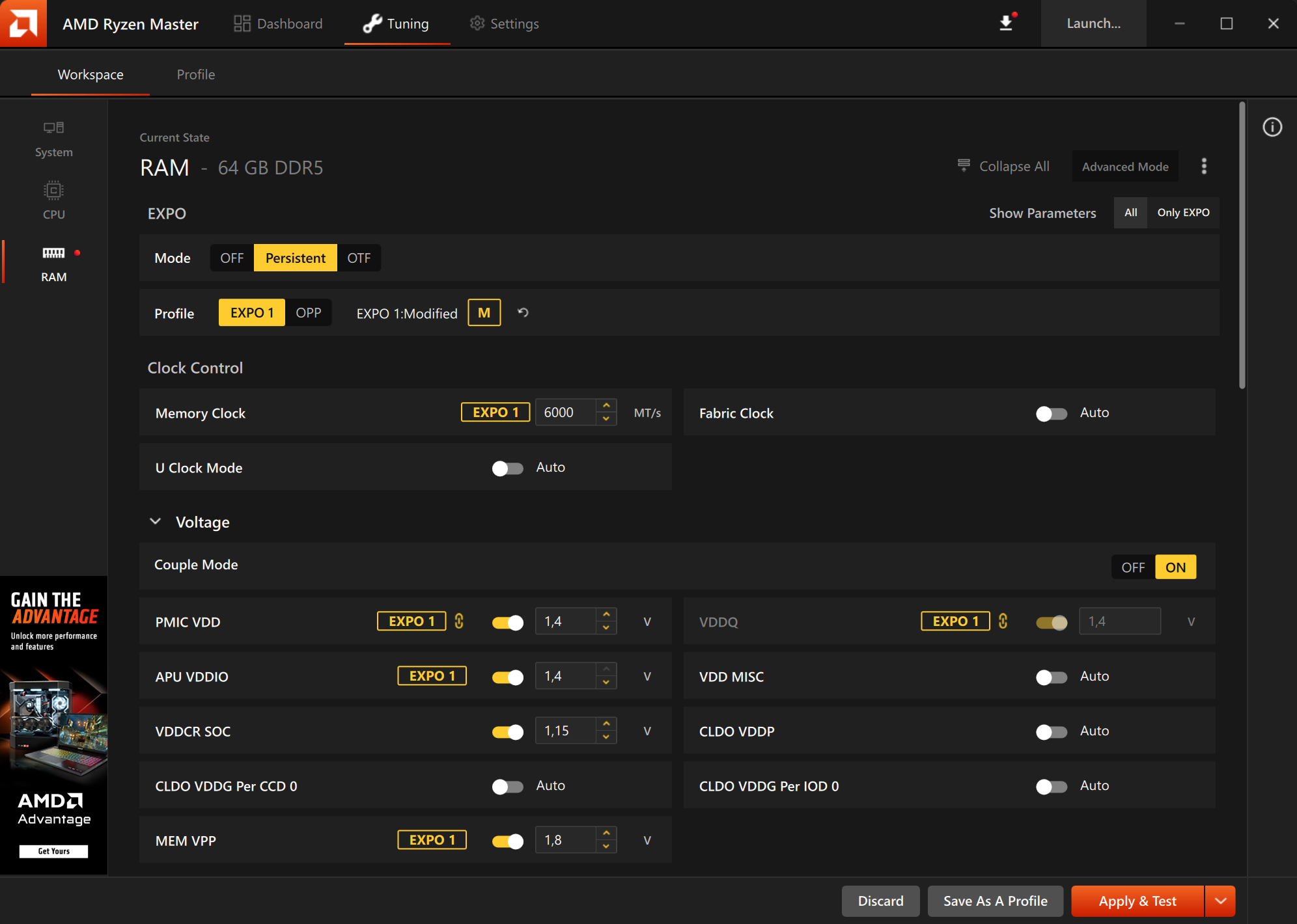

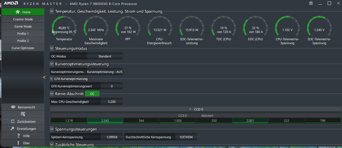

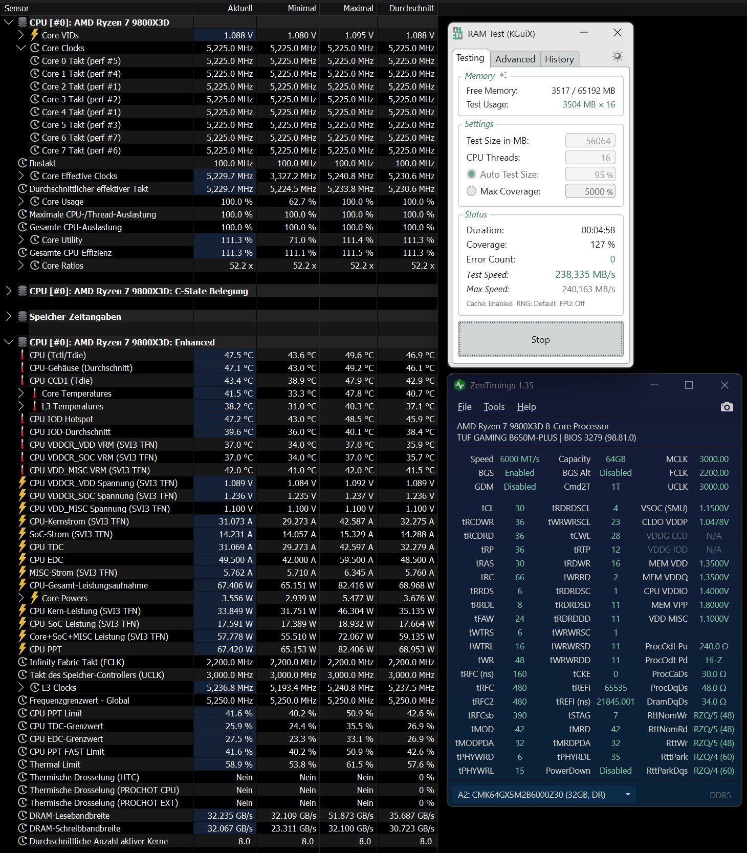

Zusammenbau war erfolgreich, ich habe VSOC erstmal auf 1.15 gesetzt und für den RAM von 1.4 auf 1.35 gesenkt sowie CO -10 all core, PPT auf 175W gesenkt, Boost offset - 100 Mhz und TjMax auf 85 Grad.
Habe den Cinebench R23 jetzt erstmal ein paar Runden laufen lassen (score ca 40000), morgen kommen noch ein paar andere Tests.
VDD und VDDQ konnte ich eben auch runtersetzen
die Änderung beim VDDIO ignoriert das Mainboard (1350 ist im BIOS eingetragen)

über verschiedene Kombinationen und Änderungen vor und zurück
im AI Tweaker und Advanced habe ich nun beide Kits auf
VSOC 1.15 V (statt 1.25 V schon seit August)
VDD 1.35 V (statt 1.40 V)
VDDQ 1.35 V (statt 1.40 V)
VDDIO 1.35 V (statt 1.40 V)
entweder waren die 3 auf 1.4, oder die ersten beiden oder der letzte
vor allem VDDIO hat die RAM Temperaturen deutlich gesenkt
Reaktionen: Melmoth
