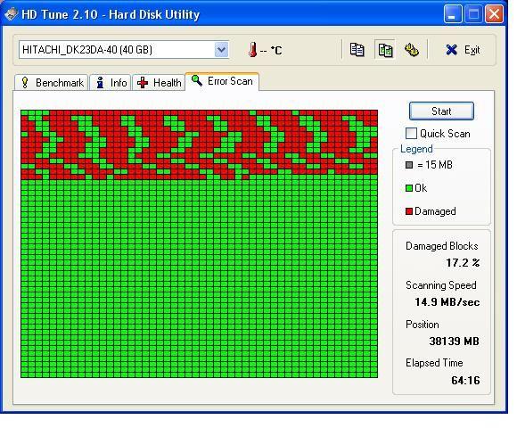

habe auf meiner Platte einige defekte Sektoren entdeckt ( siehe Bild), möchte sie nun aber als USB-Festplatte nutzen. Da die Fehler am Anfang der Platte sind hat Windows jedoch immer Probleme sie einzulesen, darum habe ich diverse Reparaturtools ausprobiert , Hersteller Programm von Hitachi und checkdisk, die Sektoren kann ich nicht reparieren.
Meine momentane Lösung ist, dass ich zwei Partitionen erstellt habe, eine im defekten Bereich ( welche ich versteckt habe und die Andere im guten. Dieses klappt auch ganz gut.
Nun zu meiner Frage: gibt es ein Tool welches die kaputten Stellen sperrt, damit Windows die nicht mehr ansteuert?

mach mal ein low-level format. dabei werden die defekten sektoren ausgeblendet und mit den reservierten ergänzt, soweit noch vorhanden. tools dafür gibt es beim plattenhersteller.
Habe ich schon getan, jedoch stürzt das Programm nach einer Zeit ab.
das kann aber auch am programm liegen. versuch mal ein anderes. das von maxtor z.b.
Ich habe auch schlechte Erfahrungen mit dem Low-Level-Format gemacht. Dabei handelte es sich um eine nagelneue 200GB Maxtor und nur eine Handvoll defekter Sektoren im Letzten drittel. Das Programm hat bestimmt 12h lang formatiert und ist dann auch abgeschmiert/blieb hängen.
Die Idee mit der versteckten Partition, mit PartitionMagic kann man eine Partition auf der Festplatte verschieben, in deinem Fall kann man die Partition also erst ab der 2. Hälfte erstellen, der Teil davor bleibt dann ungenutzt.
/PS: Schönes Muster.
Mit den Partitionen klappt es, für meine Zwecke genügt das.
