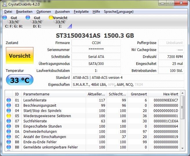

Ich möchte diesen Thread nutzen, um Infos zu einer meiner Festplatte zu erhalten. Habe kürzliche eine 1,5TB Festplatte von Seagate ersteigert. Serie Barracuda 7200.11. Allerdings hat CrystalDiskInfo wie im Anhang zu sehen "Wiederzugewiesene Sektoren" erkannt. Ist die Zahl dramatisch? Werde den Verlauf auf jeden Fall weiter beobachten. Auf dem Aufkleber steht übrigens dick und fett "Certified Repaired HDD" drauf... Falls es relevant sein sollte...
Laut Seagate Homepage hat die Platte noch Garantie bis Ende 2013. Umtauschen lassen oder nicht? Nimmt sich Seagte überhaupt wiederzugewiesener Sektoren an?
Danke für die Antworten!

Was einen Umtausch angeht, da fragst du am besten Seagate.
Ein einziger ausgetauschter Sektor ist nomalerweise kein Problem (meine WDC hat derzeit 3 und läuft problemlos), sollten es jetzt aber in kurzer Zeit mehr werden, dann würde ich die Platte tauschen.
Poste mal noch die restlichen Smart-Werte (Fenster von CDI aufziehen).

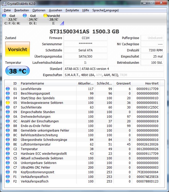

Hier die komplette Analyse. Auf welche Werte sollte ein besonders achten?

BD High Fly Writes, 17x war der Schreibkopf außerhalb seiner normalen Arbeitsbereichs.
Kein gutes Zeichen, es liegt ein mechanisches Problem vor.
F0 Kopfpositionierungszeit, dieser Parameter taucht bei guten Platten garnicht auf, hier
im Zusammenhang mit "BD" zu sehen.
C7 UDMA CRC Error, 3, meist schlecht sitzende oder defekte Kabel.
Der 1 wiederzugewiesene Sektor ist harmlos, solange nicht die Anzahl in kurzer Zeit
stärker ansteigt.
("Aktueller" ist übrigens ein Skalenwert, hoch=besser, niedrig=schlechter)
Und diese Werte bedeuten für mich was? Auf Garantie umtauschen lassen aufgrund von wiederzugewiesenen Sektoren?
Die Platte hat ewrst 100 Stunden runter, da würde ich mal in Richtung Einbausituation forschen, zumal auch die Suchfehlerrate recht hoch ist. Also ob da Vibrationen vorhanden sind, sie zu weich entkoppelt ist und ggf. eine der andere beiden HDDs Schwingungen überträgt.
