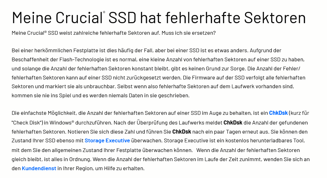

Bleibt doch immer noch Russisch-Roulette, da jederzeit weitere Sektoren ausfallen können. Das war bei deiner alten HDD auch nicht anders.
Crucial schreibt dazu folgendes: https://www.crucial.de/support/articles-faq-ssd/my-ssd-has-bad-sectors
Was ich nur komisch finde:
Headline: "Meine SSD weist zahlreiche fehlerhafte Sektoren auf[...]"
Text: "[...] ist es normal eine kleine Anzahl fehlerhafter Sektoren [...]"
Den Tipp von motorazrv3 befolgen, damit man weis wie schnell die fehlerhaften sektoren hoch gehen.
Auch die Anzahl aus Crystal Disk Info notieren.
Ich würde mir erst richtig sorgen machen, wenn die Reservesktoren gegen 0 tendieren. Bis dahin kann man sie meist normal nutzen. Regelmäßige Backups sollte man ja sowieso immer machen, wenn einem die Daten wichtig sind.

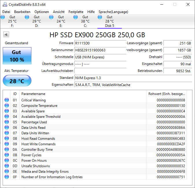

Die SSD ist les- und schreibbar. Es entstehen aber "sporadisch" korrupte Dateien.
SSD Details:
In diesem (Beispiel-) Fall handelt es sich um eine: HP EX900 250GB
Gekauft 08.2019, Betriebsstunden 9852.

Crys schrieb:
ich habe hier eine SSD (NVMe m.2), mit vielen defekten Sektoren.
Woher weißt du, das die viele defekte Sektoren hat? Es gibt über das normale NVMe SMART Log keinen Parameter der dir das anzeigt.
Media and Data Integrity Errors im SMART Log sind leider ein zweischneidiges Schwert da dort alle möglichen Ursachen erfasst werden und z.B. nicht zwischen ECC Fehler zwischen Flash und Controller und CRC Fehler zwischen Device und Host unterschieden wird. Deine geschilderten Probleme könnten auch einfach an einem defekten m.2 Sockel liegen.
Schwachen Flash kann man recht schnell als Ursache eleminieren indem man das Device zwei, dreimal komplett beschreibt. Dann hat man in aller Regel sämtlichen physischen Flash mal erwischt und mindestens einmal beschrieben und defekte Blöcke werden dann aussortiert. Danach sollte alles stabil bleiben und es sollte keine Verschlechterung mehr geben. Neue Fehler sind dann eher auf der Übertragungsstecke zu suchen, als auf dem Device.
Reaktionen: LukS
Es gibt da eine weitere mögliche Ursache für Datenverlust : Bei insgesamt 90 Einschaltvorgängen hast du 32(hex) = 50 "unsafe shutdowns" im SMART-Log stehen. Da wurde anscheinend regelmäßig hart abgeschaltet statt sauber heruntergefahren.
Reaktionen: LukS
Wenn die sporadisch Fehlerhafte Dateien generiert würde ich die entsorgen.
Sowas kann zwar auch durch instabilen RAM bzw instabiles Undervolt/Overclock kommen aber wenn andere Laufwerke kein Problem haben ist die SSD halt hin.
Bei nur 250GB verschmerzbar.
Reaktionen: LukS
Ich hatte da noch eine Fehlermeldung ... muss ich suchen.
Und es entstehen Fehlerhafte Dateien. Die SSD war als OS Partition in Verwendung und Systemdateien wurden sporadisch korrupt.
Die SSD war in drei verschiedenen m.2 Sockel verbaut, an zwei Geräten. Und in einem Wechselgehäuse (aktuell).
Aktuell kann ich die SSD nicht mal mehr partitionieren. Deshalb kann ich das voll-beschreiben (gerade) nicht testen.
Alter Hut: Bitte Quelle, dass dies eine SSD beschädigen kann. Gibt es nicht ...
Aber BBT:
Es gibt kein badblocks Äquivalent für SSDs!(?)
Kannst Du denn überhaupt was machen bzw. drauf schreiben?
Von wann ist denn der Smartctl-Report (10. Februar 2023, fast 1 Jahr alt?) und von wann der CDI-Screenshot, was Du oben gepostet hast?
Denn laut dem CDI-Screenshot befindet sich über USB angeschlossene SSD bereits im "Read-only", sprich: ist "schrott-reif".
Die Diskrepanz zwischen dem CDI Screenshot und der Ausgabe vom nvme smart-log war mir gar nicht so aufgefallen. @massaker hat vollkommen Recht, dass die SSD read only ist laut CDI. An defekten Blöcken sollte es aber nicht liegen, da die Available Spares noch weit über dem Threshold sind.
Hier Beispiele von Kingston, Micron, Swissbit (die Liste ließe sich beliebig weiterführen mit entsprechenden Meldungen weiterer SSD Hersteller) die sich mit den Auswirkungen von Powerloss beschäftigen und wie die dies verhindern wollen. Alles was die beschreiben wo deren Powerloss Protection Maßnahmen helfen sollen, sind Dinge die ohne PLP schief gehen können und Consumer SSDs haben keine PLP.
Hardwaremäßig geht da nichts kaputt, softwaremäßig um so mehr. Userdaten sind noch das harmloseste, aber wenn die FW Daten als solche korrupt werden wirs haarig oder wie Swissbit in der oben verlinkten Technote schreibt:
The media’s firmware or its meta data has been corrupted. This can manifest itself through various symptoms: massive or total data loss; corrupted lifetime data (S.M.A.R.T.); or a permanent loss of performance that may not be noticed. In the worst case, the host no longer identifies the medium.
Klar tritt nicht immer der Worst Case ein, auch Consumer SSDs bemühen sich nicht durch kleinste Schluckaufs gleich defekt zu werden, aber zu sagen "Gibt es nicht ..." ist halt komplett falsch.
Reaktionen: massaker und LukS
