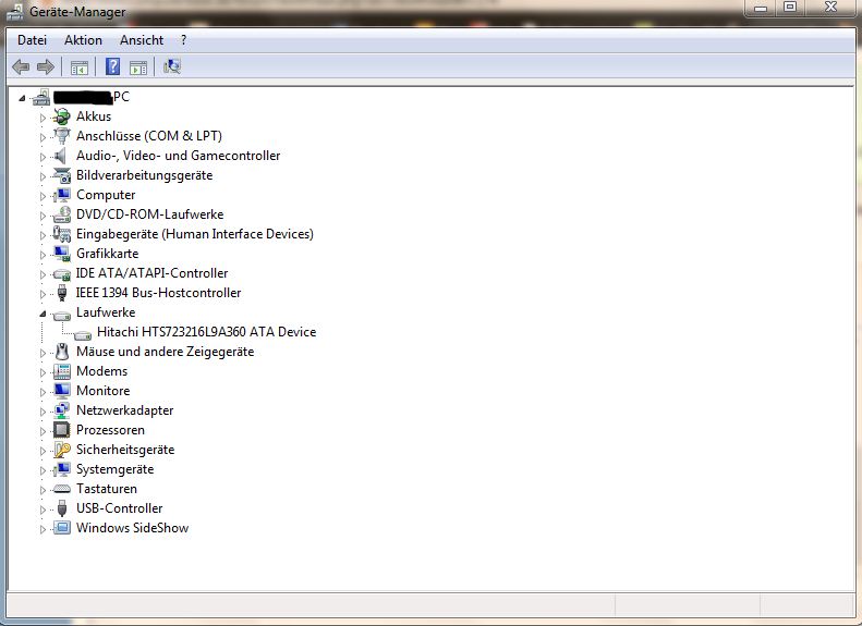

Wie gesagt unter 2 Rechner mit Windows7 lässt sie sich nicht mehr ansprechen auch wir sie im Gerätemanager erkannt.

schon mal die Datenträgerverwaltung geprüft? evtl. hat das Laufwerk nur seinen Laufwerksbuchstaben verloren, deswegen tut sich nix.
Ansonsten geh ich von einem Controllerdefekt des Gehäuses aus. Je nachdem wie wichtig die Daten sind, würd ich die Platte lieber ausbauen und intern anschließen als das Teil in irgendwelche fremden Hände zu geben.
Wegen der Datenträgerverwaltung:
Dann würde sie ja am Laptop funktionieren oder nicht??
Nun ja und eine Garantie das es der Controller ist gibt es auch nicht.:rolleyes:
