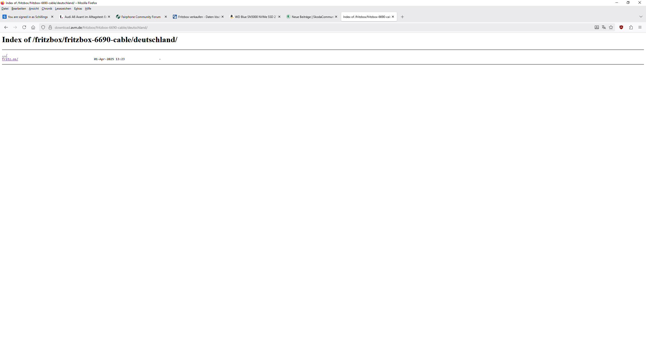

Verwende das Wiederherstellungs Tool von AVM das überschreibt alles, Werkeinstellungen reichen nicht aus.
Vodafone Glasfaser
Das gibt es aber für Kabelboxen nicht ;).
