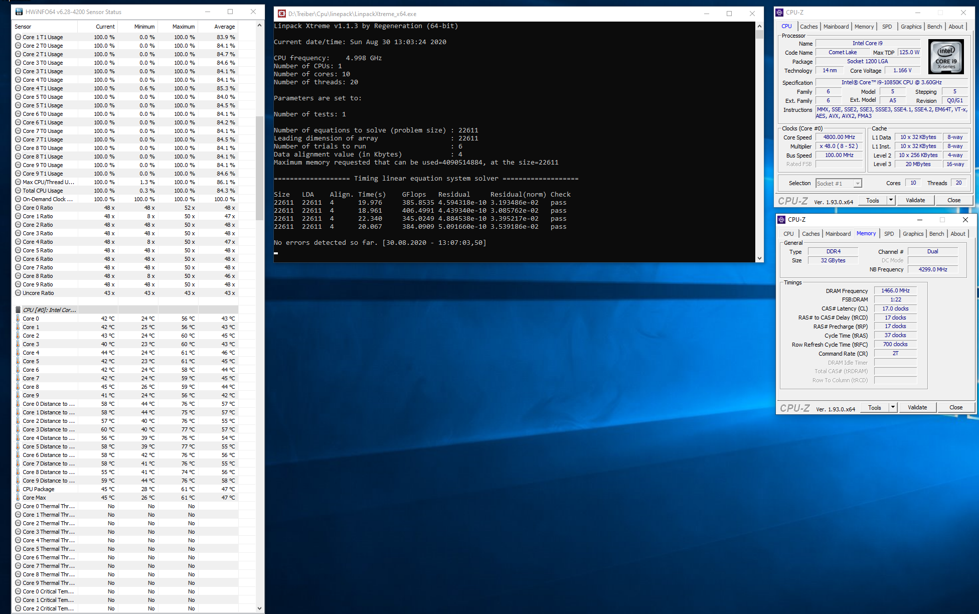

hab ein kleines Problem mit meinem 10850k den ich vor 3 Tagen bekommen habe.
Ich bin Software Entwickler und benutze mein System zu Entwickeln und Compilen von Anwendungen.
Daher brauch ich eine CPU die einwandfrei funktioniert.
CPU: 10850k Stock
Ram: 4000 mhz CL17 Gskill TridenzZ RGB @ 2933mhz Intel Stock Settings
Mobo: MSI Z490 Unify
Netzteil: Corsair HXI 1000 Watt
Kühlung: 3 X 360 Radiatoren
Temperatur: 60°C max
Leider Kalkuliert die CPU im Linepack Extrem 64 jedesmal ein anderes Ergebnis (Siehe Screenshot)
Die CPU ist nicht übertaktet und läuft alles auf Stock. Auch Ram auf Intel vorgeschriebenen 2933mhz.
Jemand eine Idee woran es liegen könnte?
Ich bin verwirrt, woran machst du aus das die Ergebnisse falsch sind?
Linepack meldet no Errors and Check pass, warum sollte er was falsch rechnen?

Wenn ichs richtig versteh, ist es normal das die Ergebnisse unten schwanken, da diese Abhängig von benötigter Zeit sind. Da diese bei dir schwankt, was an Boost etc liegen kann, dürfte das kein Indiz sein das die CPU falsch rechnet.
Hast du mal mit Prime gegengetestet?
Kapier Dein anliegen nicht... irgendwie sieht mir der Benchmark auch nicht aus für ein Nachweis für korrekte Berechnungen aus. Zumal auch "pass" steht.
Laut diesem Youtuber
müssen die Ergebnisse alle gleich sein. Ansonsten ist es ein Indiz das die cpu nicht richtig kalkuliert.
Ähm, da geht es doch nicht um ein Ergebnis, welches (richtig oder falsch) berechnet werden soll.
Die neuen Intel CPUs halten den Boost jeweils nur für eine begrenzte Zeit, bevor die CPU herunter taktet.
Das hängt von aktueller Belastung und der benötigten Abkühlphase ab.
Wenn ich den Screenshot richtig interpretiere, dann zeigt er Dir lediglich, wie lange er für die Berechnung braucht.
Und ja.
Das variiert jetzt mit den neuen CPUs
Die Zeit von 'Boost auf allen Kernen' ist inzwischen vorbei.
Reaktionen: Otsy
Schalte jeden "Boost" (auch den von Intel aka Turboboost) aus, dann hast du auch immer gleiche Ergebnisse...
Das ist auch der Grund für die unterschiedliche "schnelligkeit" des durchlaufens, wie du dadurch jedoch darauf kommst das die CPU defekt ist...sry erklärt sich mir nicht, insbesondere wenn du Entwickler bist, sollte man mit schonmal was vom Turbotakt gehört haben...den gibts auch schon was "länger"...
du wirst nie das gleiche ergebnis bekommen....
der test bestätigt dir doch alles io
Ohne mich jetzt mit deinem Programm da beschäftig zu haben, aber wenn die CPU defekt wäre und reproduzierbar Zeug falsch berechnet, würde man das auch im normalen Betrieb merken.

Oh schau, wenn ich mal das von dir gepostete Video anschaue bei 38:44; 17,5, 16,3 und 16,2 pro Durchlauf?! Seine CPU muss sowas von Defekt sein.....

Also nochmal, die Ergebnisse stehen in Relation zur benötigten Zeit. Wenn du sowas wie Turboboost etc aktiv hast, dann werden die sich immer unterscheiden.
Das Youtube Video als Referenz taugt null, weil er aus OC Sicht die ganze Sache behandelt. Da werden so Sachen wie Turbo idr abgeschaltet, was gleichmäßige Ablaufzeiten erzeugt und damit gleiche Ergebnisse.
Wenn das ein Indiz für einen Defekt wäre, well dann wäre mit deinen Parametern mein i7-8700K in meinem Rechner und der i7-7700K in meinem Notebook auch defekt, den diese erzeugen aufgrund der Laufzeiten ebenfalls unterschiedliche Ergebnisse.
Zum Abschluss die Erklärung seitens der Linepack Macher:
"Linpack solves a dense (real*8) system of linear equations (Ax=b), measures the amount of time it takes to factor and solve the system, converts that time into a performance rate, and tests the results for accuracy. The generalization is in the number of equations (N) it can solve, which is not limited to 1000. Linpack uses partial pivoting to assure the accuracy of the results."
