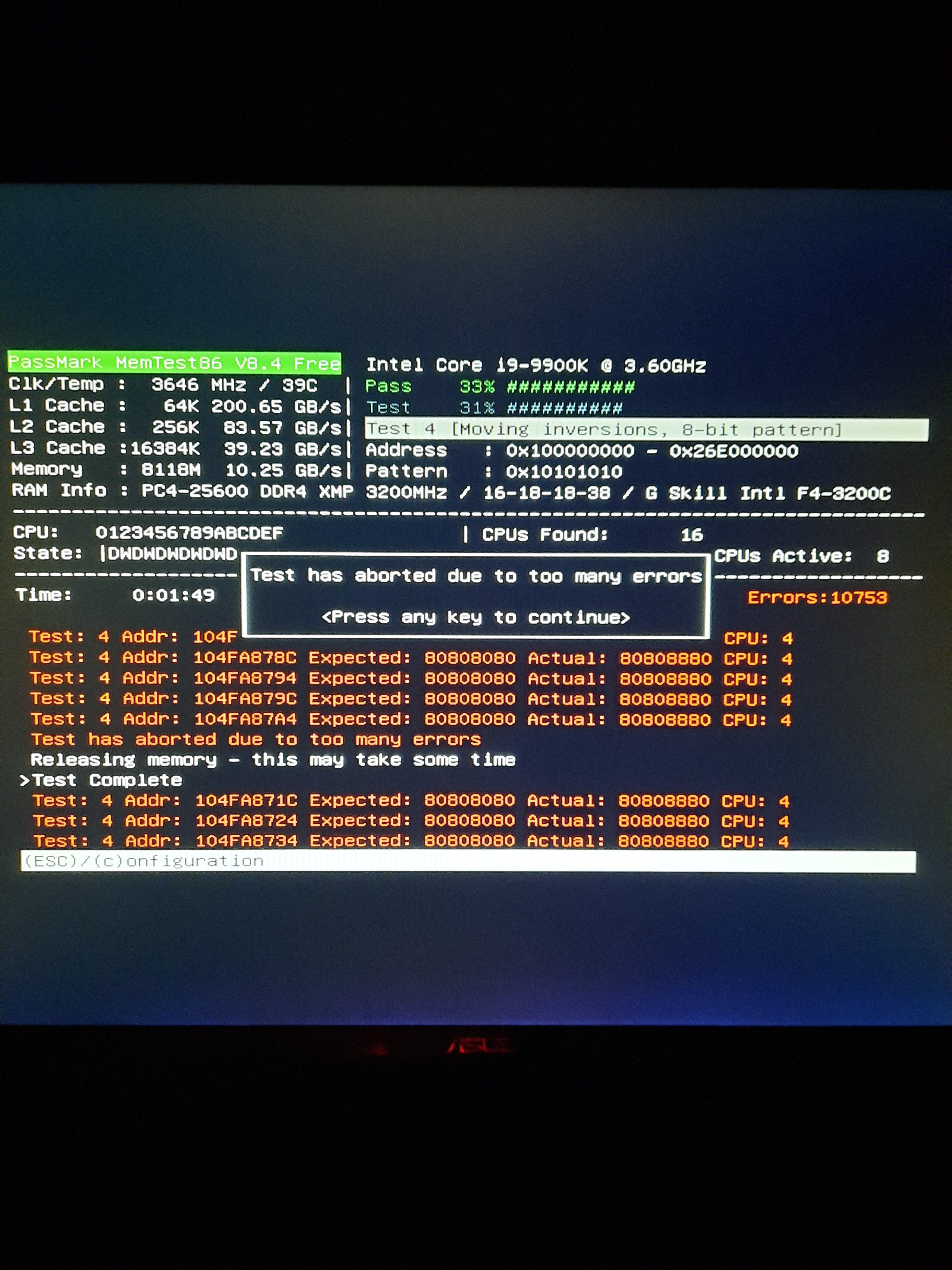

Hallo!
Habe 2x8GB DDR4 3200 Mhz Arbeitsspeicher in meinem System verbaut. Schon Zeit längeren habe ich Micro Ruckler und wenn in einem Spiel was lädt Tonaussetzer. Ich dachte mir es könnte der Arbeitsspeicher daran Schuld sein. Deswegen hab ich immer wiedermal die Window-Speicherdiagnose durchlaufen lassen, aber es wurde nie was gefunden. Irgendwie wurde ich stutzig und hab mir MemTest86 runtergeladen und siehe da ein 8GB Riegel ist defekt.
Ich habe dann nur mit dem defekten 1x8 GB Riegel Interessehalber probiert den Pc zu starten. Der Pc lief ohne Probleme und mir wurden 8GB Arbeitsspeicher angezeigt. Ich konnte sogar ohne Probleme World of Warcraft spielen, mit einer 2080ti auf maximalen Grafikeinstellungen.
Meine Frage an euch ist, wie kann das sein? Der 8GB Riegel ist ja defekt? Ich werde das Gefühl nicht los, dass ich schon eine halbe Ewigkeit mit einem defekten Ram zocke ohne es Bemerkt zu haben. Garantie ist 2 Jahre für einen Arbeitsspeicher?(Shop wo ich den Arbeitsspeicher gekauft habe) Laut G-Skill geben die lebenslange Herstellergarantie auf Arbeitsspeicher.
Das ein Mainboard Ram Slot defekt ist, kann ich zu 100% ausschließen.1x8GB Modul funktioniert auch zu 100%. 1x8 GB Modul ist defekt.
Ich sage schon mal danke für eure Hilfe!😀
Mfg Shacoon

Motherboard Asus Rog z390 F-Gaming mit 4 Ram Slots. Hab den 8GB Riegel der laut MemTest86 nicht defekt ist an allen 4 Ram Slots getestet und es ist kein Fehler aufgetreten! Also kann ich zu 100% sagen, dass die 4 Ram Slots nicht defekt sind!

Dann bis du im OC bei dem Board. Anstatt erstmal von defekt zu schreien, würde ich zunächst einmal gucken, was memtest86 ohne OC beim Basistakt deines Speichercontrollers sagt. Denn es ist nicht unüblich, das Speicherfehler herauskommen, wenn man den RAM übertaktet und im Normalbetrieb dann nichts ist. Das muss dann auch nicht am RAM liegen, besonders bei Übertaktung spielt die Spannung und der Speichercontroller eine wichtige Rolle. So kann es sein, das du bereits bei 3000MT/s keine Probleme mehr hast.

Der Arbeitsspeicher wurde mit xmp Profile getestet und mit Werkseinstellungen. Ergebnis war das selbe, laut memtest defekt. Wüsste nicht das ich hier etwas von Defekt geschrien habe! Habe die Ram gründlich getestet!

Ich lasse mir nicht alle Infos aus der Nase ziehen, mir war nur nicht klar, dass manche Infos von Relevanz sind. Mir ist auch klar, dass ich mich an den Händler/Hersteller wegen dem Defekt wenden muss. Was mir aber nicht klar ist, wieso kann ich mit einem offensichtlich defekten Arbeitsspeicher, den Pc starten und sogar Games zocken? Es war nur der defekte 8GB Riegel eingebaut.
Wenn der Riegel defekt wäre, würde er nicht funktionieren. Summa sumarum der Riegel ist nicht defekt.
Reaktionen: rupiPC
Ein Riegel der nicht zu 100% funktioniert u. sich nicht ohne Fehler testen lässt, ist defekt - egal, ob da noch irgendwas funktioniert oder nicht.
Voraussetzung natürlich, die Fehler werden nicht durch falsche Umgebungsparameter provoziert.
Und defekter RAM muss nicht unbedingt in Bluescreens enden, mal hängt der Rechner hier, mal kommt ein Fehler da und die wenigsten untersuchen ihre HW erstmal gründlich, sondern da wird installiert, reinstalliert, Systembereinigungstools drübergejagt,....
Hardware produziert recht viele Fehler. Wir haben nur Systeme, die so designt sind, dass sie trotzdem funktionieren, weil die die Fehler erkennen. Und selbst, wenn mal ein Fehler durchgeht, ist das vielleicht nur ein falsches bit in einer Datei oder eine etwas falsch berechnete Koordinate oder ein falscher pixel. Etwas, das den PC nicht zum Absturz bringt.
Aber auch bei Intel würde ich erstmal auf falsche oc Einstellungen tippen. RAM oder CPU. (Auch das xmp profil laden, ist OC)
Mit Sicherheit funktioniert nur das jdec profil.
Genau das eins nach dem anderen und ruhig bleiben.
Ich würde den mal ohne XMP also müsste vermutlich 2400 Mhz sein einstellen und testen!
Wenn dann keine Fehler in Memtest auftreten ist der nicht defekt.
Da aber 2400 Mhz nicht der Sinn ist, XMP aktivieren erstmal Spannung schrittweise höher 0,2er Schritte.
Fehler weg gut, wenn nicht ganz Sache mal ein paar Werte nach oben CL z.B. von 16 auf 17.
Sollte er dann laufen ist halt noch die Frage ob du das so möchtest.
