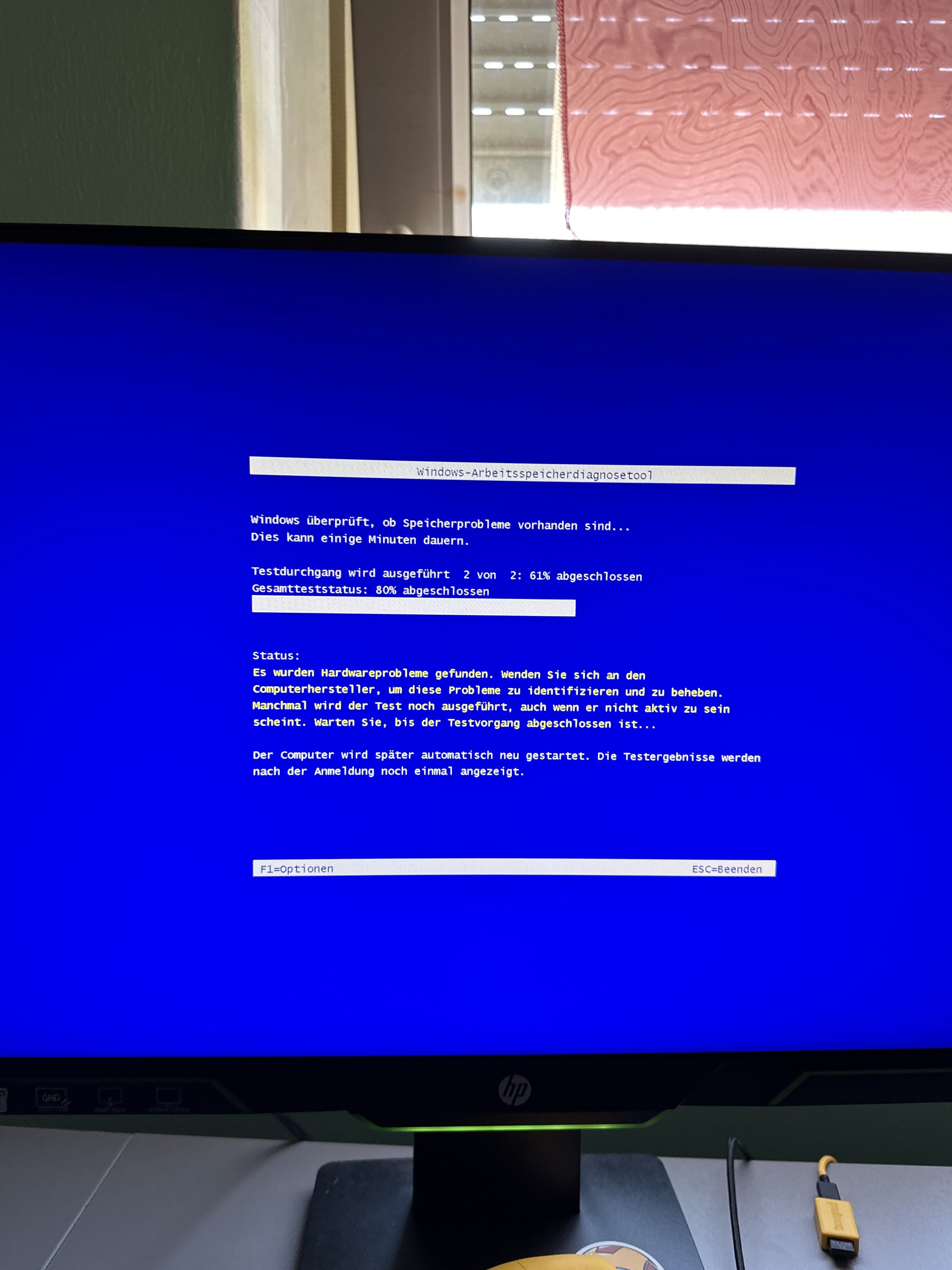

Hallo Zusammen,
ich habe Probleme mit meinem PC. Erstmal zu meiner Hardware:
Die Teile sind alle ca. Ein halbes Jahr alt und ich habe daran nie etwas verändert. Läuft alles quasi im Originalzustand.
CPU: AMD Ryzen 7700X
Grafikkarte: GeForce RTX 4070 Ti Aorus
Arbeitspeicher: G Skill Trident Z 5 - 2x 16gb 6000 DDR5
Mainboard: B650 Edge Wifi
Netzteil: be quiet! Pure Power 12 M - 750W
Nun zu meinem Problem:
Mir ist aufgefallen, dass alle spiele nach einiger Zeit einfach Abstürzen (ca. 20 Minuten meistens). Falls es relevant ist, welche Spiele ich spiele: Apex Legends, Fortnite, Payday 3 usw.
Dann habe ich eine Arbeitsspeicherdiagnose mit dem Tool von Windows durchgeführt und es wurde nach kurzer gemeldet, dass Hardwareprovleme gefunden wurden.
Nach der Fehlersuche kam dann
Gibt es noch andere Dinge die ich probieren sollte bevor ich neuen RAM kaufe?
Ich danke euch im Voraus für eure Hilfe.

Ich habe grade nach der Arbeitsspeicherdiagnose einen Bluescreen erhalten mit der Fehlermeldung „SYSTEM_THREAD _EXCEPTION_NOT_HANDLED“ Laut meines Wissens deutet das auf fehlerhafte Treiber bei der Graka hin. Würde das dann auch den Fehler bei der Arbeitsspeicherdiagnose erklären?
ja, genau einen solchen Fall hatte ich auch mal, lag damals auch am RAM. Wie schon geschrieben, mal RAM entschärfen und Timings bzw. Geschwindigkeit runter setzen.
Wenn es dann läuft, so lassen. Bringt eh so gut wie nichts.
Reaktionen: Jaskotin
Das kann auch ein Folgefehler von defektem RAM sein. Wenn der RAM nicht stabil ist oder defekt ist, bekommt man unterschiedliche Fehlerbilder. Abstürze in Spielen und BSOD gehören dazu.

Ich habe gute Neuigkeiten. Es funktioniert wieder Einwandfrei nach dem BIOS Update mit der neusten Version (stand August 2023). Seit dem keine Abstürze mehr und die Arbeitsspeicherdiagnose war fehlerfrei.
Mich wundert es nur, dass dieser Fehler erst nach einiger Zeit aufgetreten ist und sich stetig verschlechtert hat. Ist das normal?
Vielen Dank an euch alle, ich weiß die Hilfe sehr zu schätzen.
