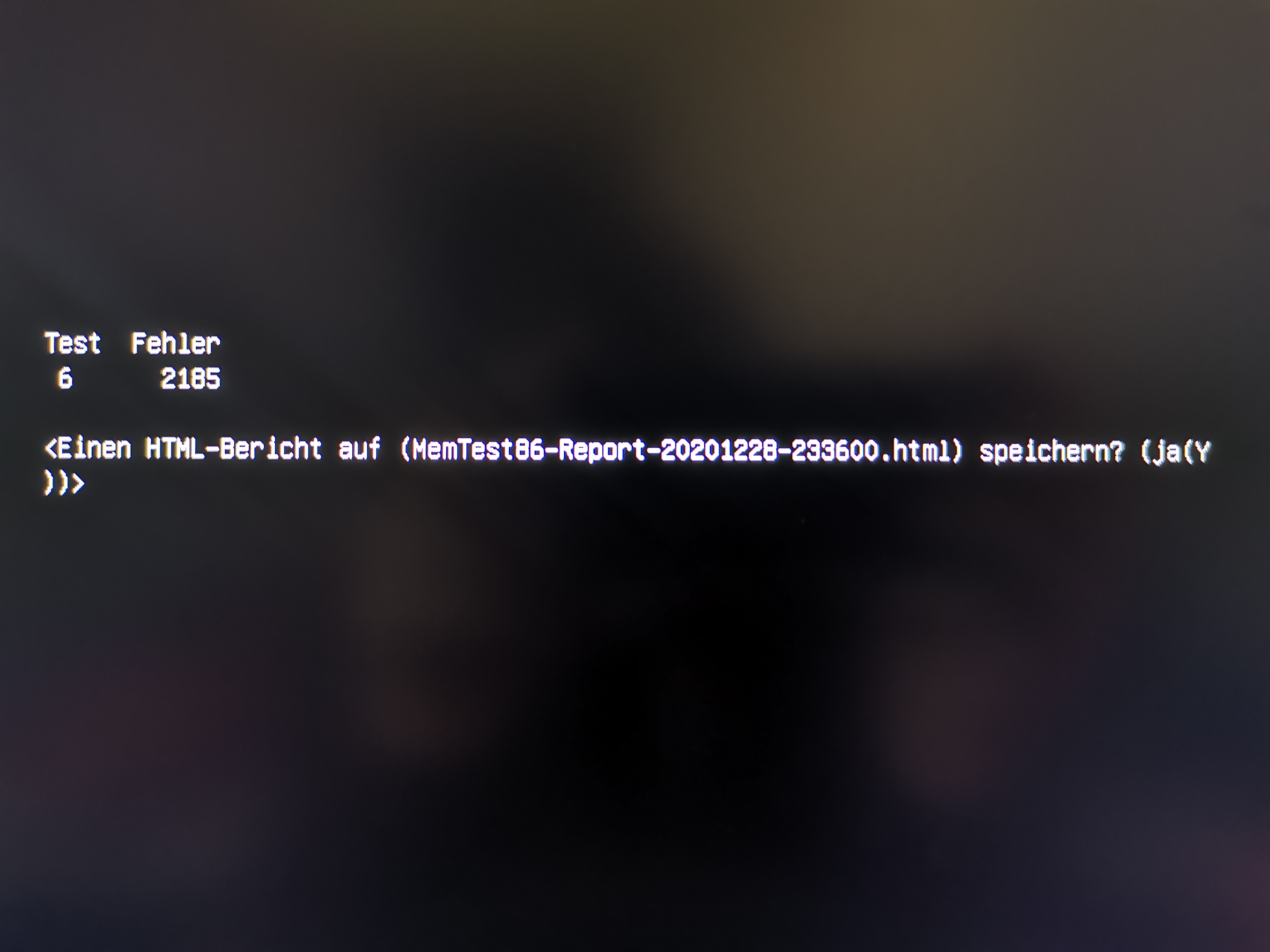

Es fing damit an, dass, was auch immer ich tat, der RAM nicht mit 3600MHz läuft, das System bootet gar nicht erst, setzt das gesamte BIOS zurück. Die höchstmögliche Taktrate war 3333MHz. Außerdem habe ich in Abständen beim Herunterfahren Bluescreens mit verschiedensten Fehlerbeschreibungen.

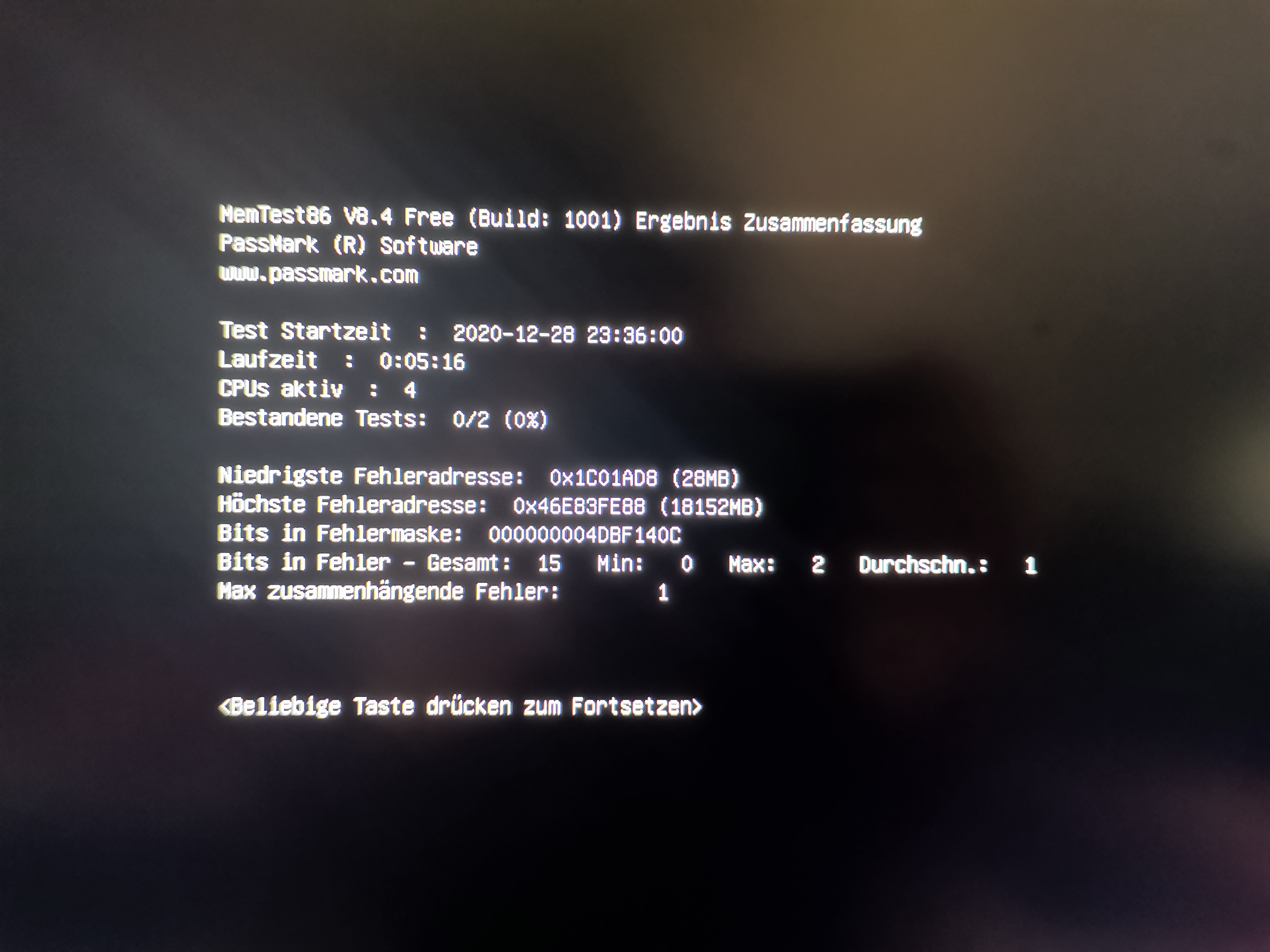

Ich habe dann einen Test mit Memtest86 (V8.4) gemacht, bei Test 6 (Blockbewegung, 64-byte Blöcke) gab es dann im ersten Durchlauf ca. 330 Fehler, in den folgenden 3 Durchläufen jeweils mehr als 1000 weitere. Alle anderen Test waren problemlos.
Ich habe dann die Riegel einzeln getestet, gab weder bei 2133MHz noch bei 3333MHz Probleme, in keinem der 13 Tests und der jeweils 4 Durchläufe. Sobald die Riegel dann wieder zusammen verbaut sind tauchen bei Test 6 in 2 Durchläufen 2200 Fehler auf.

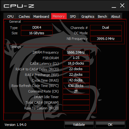

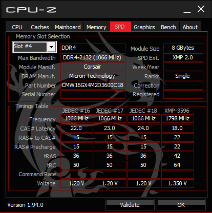

CPU-Z ist im Anhang

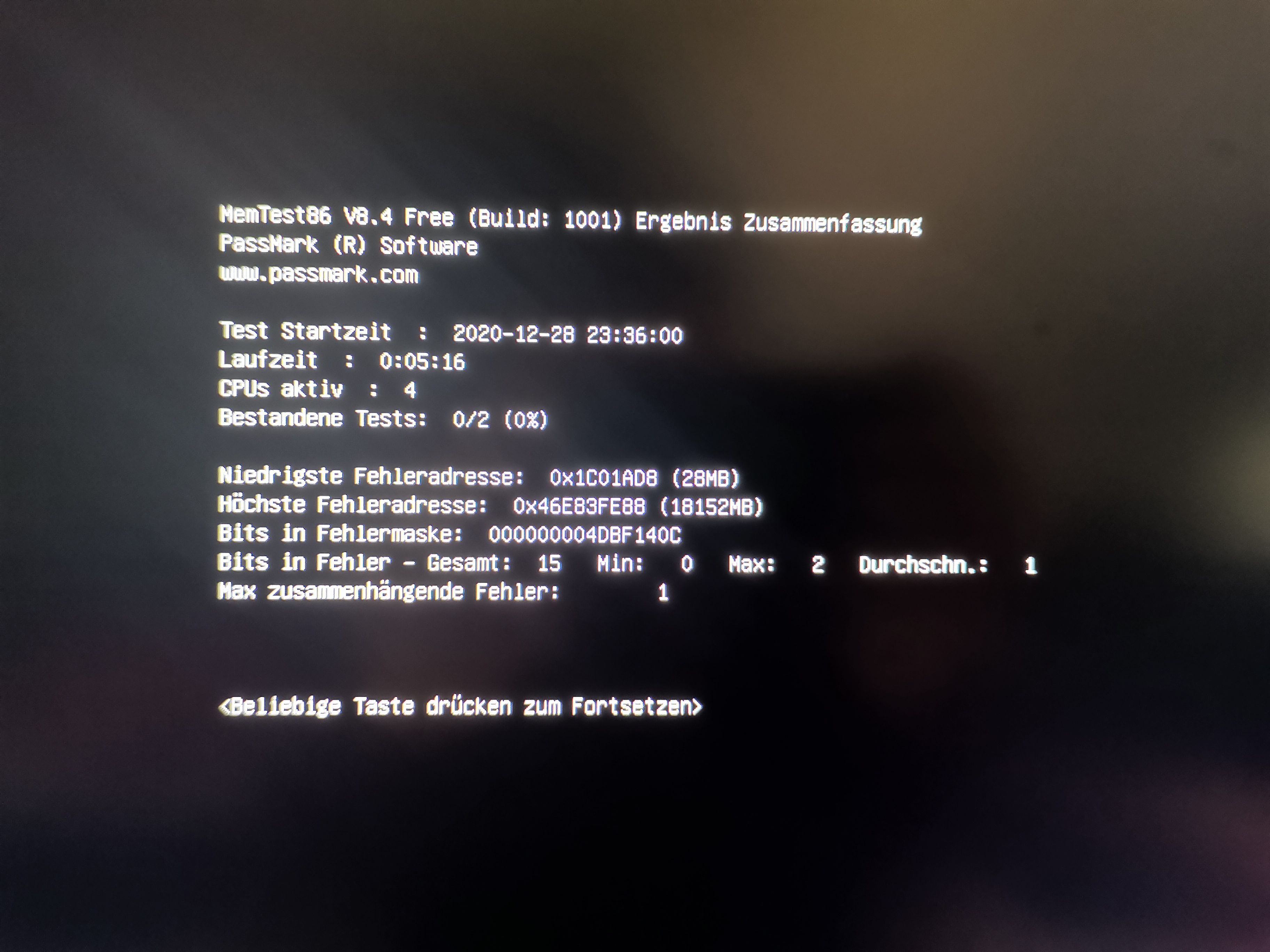

Ich hab jetzt mal nur den RAM-Takt verstellt, bei 2133MHz lief Test 6 in 2 Durchläufen ohne Fehler.

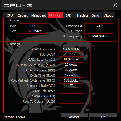

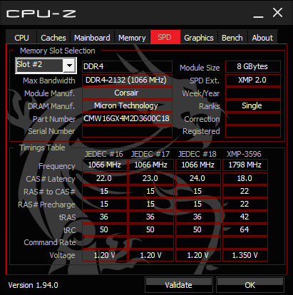

Die weiteren Daten von CPU-Z sind im Anhang.
Im BIOS steht, dass die automatisch eingestellte DRAM-Spannung bei 1,36V liegt.
Ich hab jetzt die CPU auf 4,5GHz und den RAM auf 3200MHz gestellt und mache nochmal einen Test.
Mir fiel gerade noch ein bzw. auf, dass ich seit dem Einbau dieses RAMs (auch nach der Neuinstallation von Windows 10) in Abständen ein Knistern in den Lautsprechern wahrnehmen kann. Das dauert nie mehr als 2 Sekunden, dafür aber oft mehrmals hintereinander. Parallel dazu flackert die LED der Stummschaltung, falls aktiviert, und geht gelegentlich auch aus. Außerdem wird mein Monitor zeitweise kurz schwarz. Also so, als würde man einen weiteren Bildschirm anschließen. Sehr komisch. Ich teste mal fleißig weiter.
Nach vielen Tests war 3000MHz die höchste Taktrate, die fehlerlos durch den Memtest86 kommt. Ich hab jetzt mal die CPU auf 4,4GHz laufen, den RAM auf 3000MHz gestellt. Ich lasse den Rest der Nacht einen ausführlichen Test durchlaufen.
