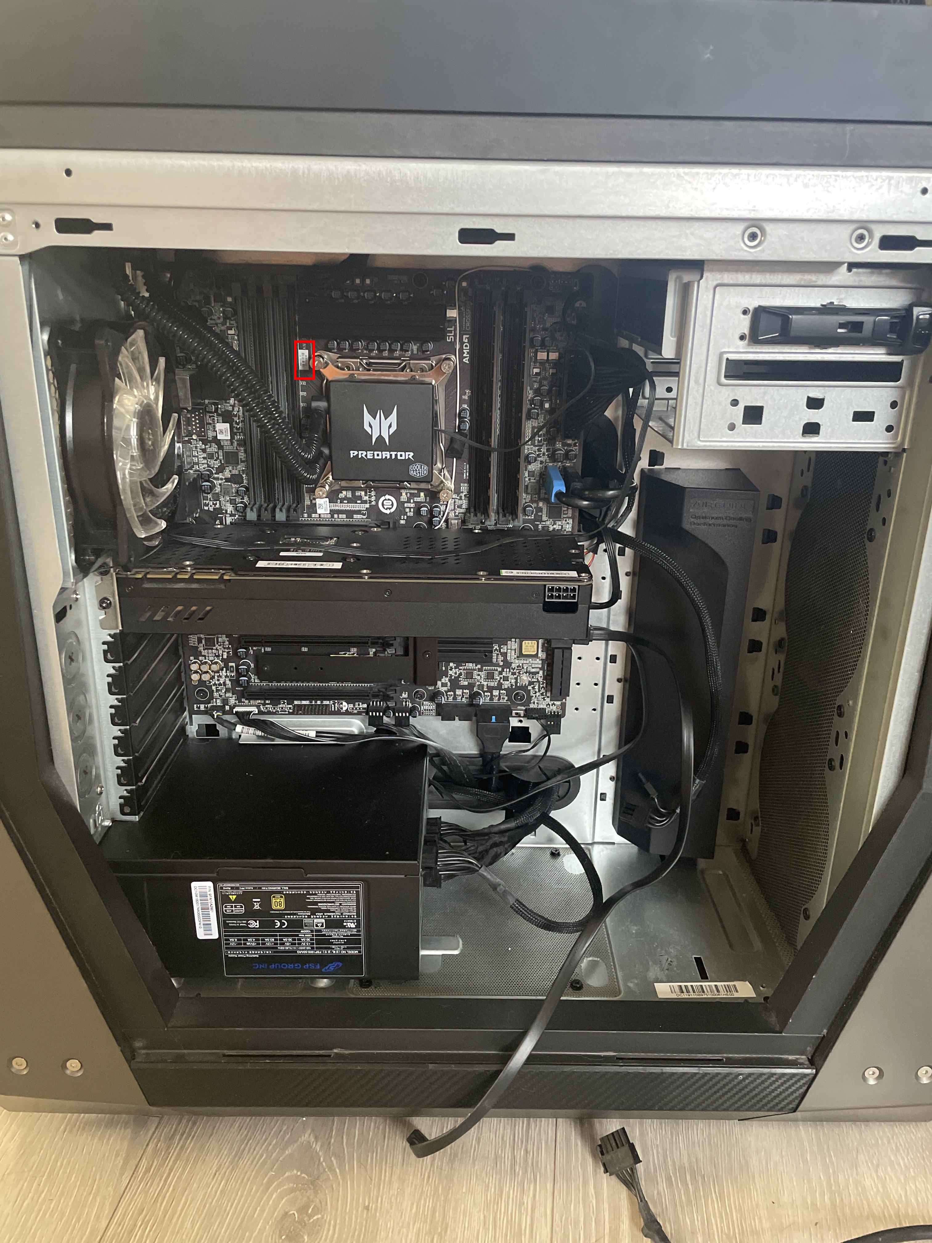

So jetzt mal nen Freibau Test gemacht.
Mit altem Netzteil, sobald ntschalter an. Dreht sich der CPU Lüfter kurz und der der Grafikkarte.
Neues nt passiert garnix
Hauptschalter ist aber schon an. Frage nur.
Ja klar, nt Schalter ist an. Versuch dann mit dem Schraubenzieher zu starten über die Pins. Hab ihn jetzt mal wieder mit dem alten nt zusammen gebaut. Mal schaun was hier im Forum noch rumkommt

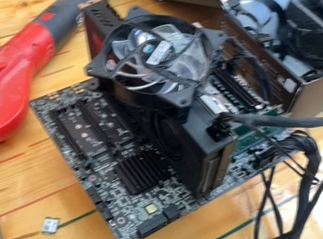

Warum hab ich den Nullmethoden test extra verlinkt, wenn nich danach vorgegangen wird??
Nochmal, alles auser CPU und Stromversorgung zum Board runter. Auch den Ram!
Wenn kein Beeper zur Hand, kann auch die HDD LED angeschlossen werden. Dann blinkt es eben statt zu piepen.
Tut sich jetzt was? Wenn ja, ein Ramriegel drauf. Wenn es jetzt weiter startet, GPU drauf
und weiter testen.
Wenn nein, CPU und/ oder Board im Eimer.

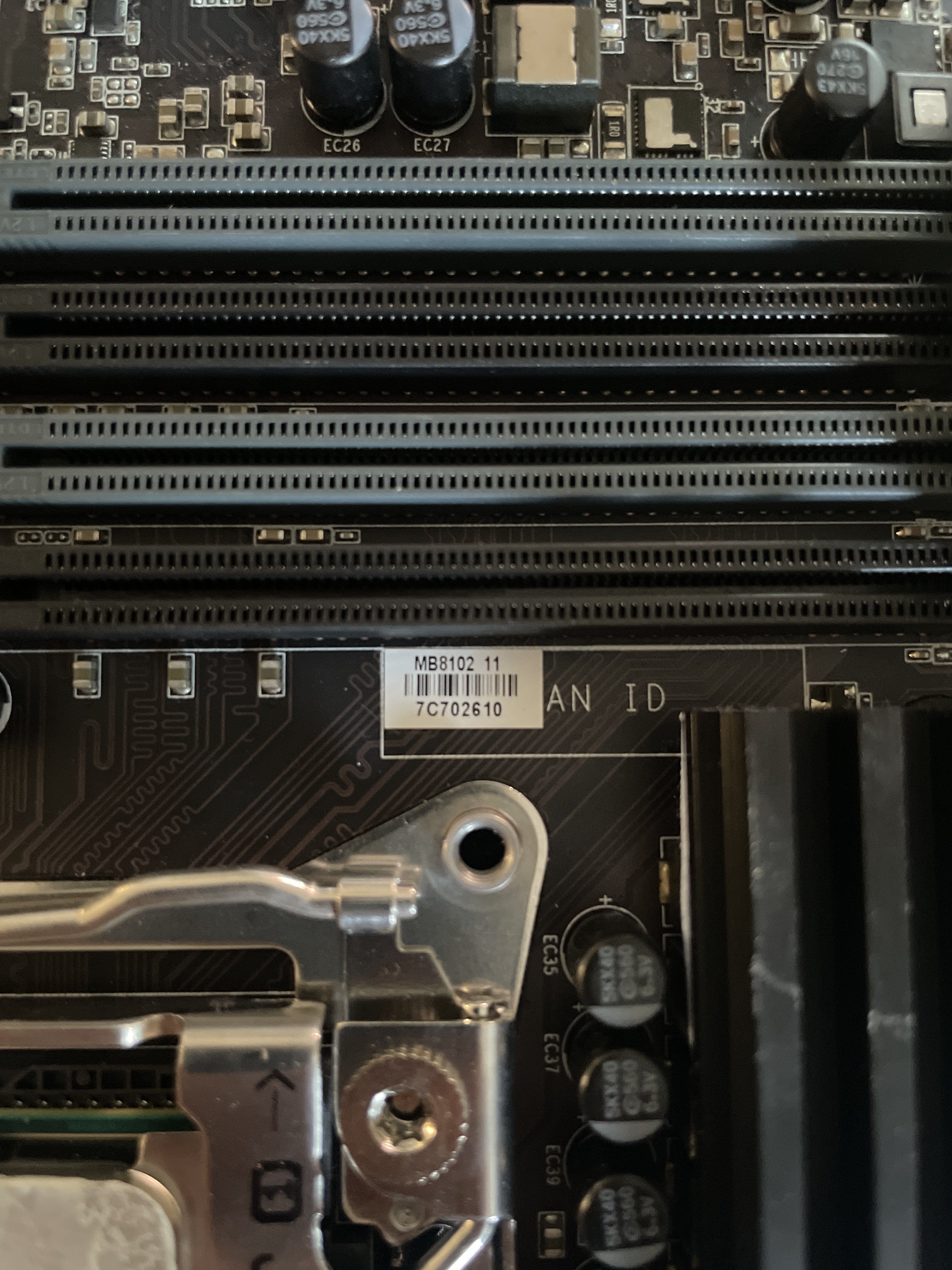

Was steht denn auf diesem Aufkleber?
und weiter testen.
Sorry, ich dachte damit wäre der Aufbau außerhalb des Gehäuses gemeint. Tut mir leid.
Das hier meinst du?

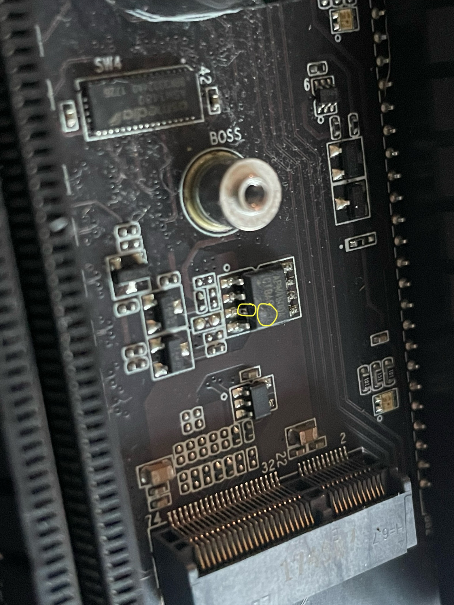

So jetzt mal alles runter gemacht bis auf die CPU, da ist mir unter der wlan Karte das hier aufgefallen. Auf dem Kondensator ist eine leichte Erwölbung direkt am 2ten Pin. Zudem sieht mir der Fuß auch ein wenig schwarz aus.
Das ist kein Kondensator sondern ein Chip mit 2 MOSFETs (Leistungstransistoren).
APM4500A, Datenblatt
Mach doch noch ein besseres Foto von dem Baustein, damit man die Wölbung und Pin 3 besser sehen kann.

So gestern noch die nullmethode nach Anleitung probiert.
Ging garnix, neues nt an nem anderen Board getestet das ging. Also geh ich schwer davon aus das das MB defekt ist. Das einzige was ich augenscheinlich sehen kann ist der Chip. Da bekomm ich aber kein besseres Bild hin.
Den bios Switch hab ich schon gefunden und ausprobiert.leider auch ohne Erfolg.
Werd jetzt mal schaun ob ich so einen Chip besorgen kann und den dann einlöten.
