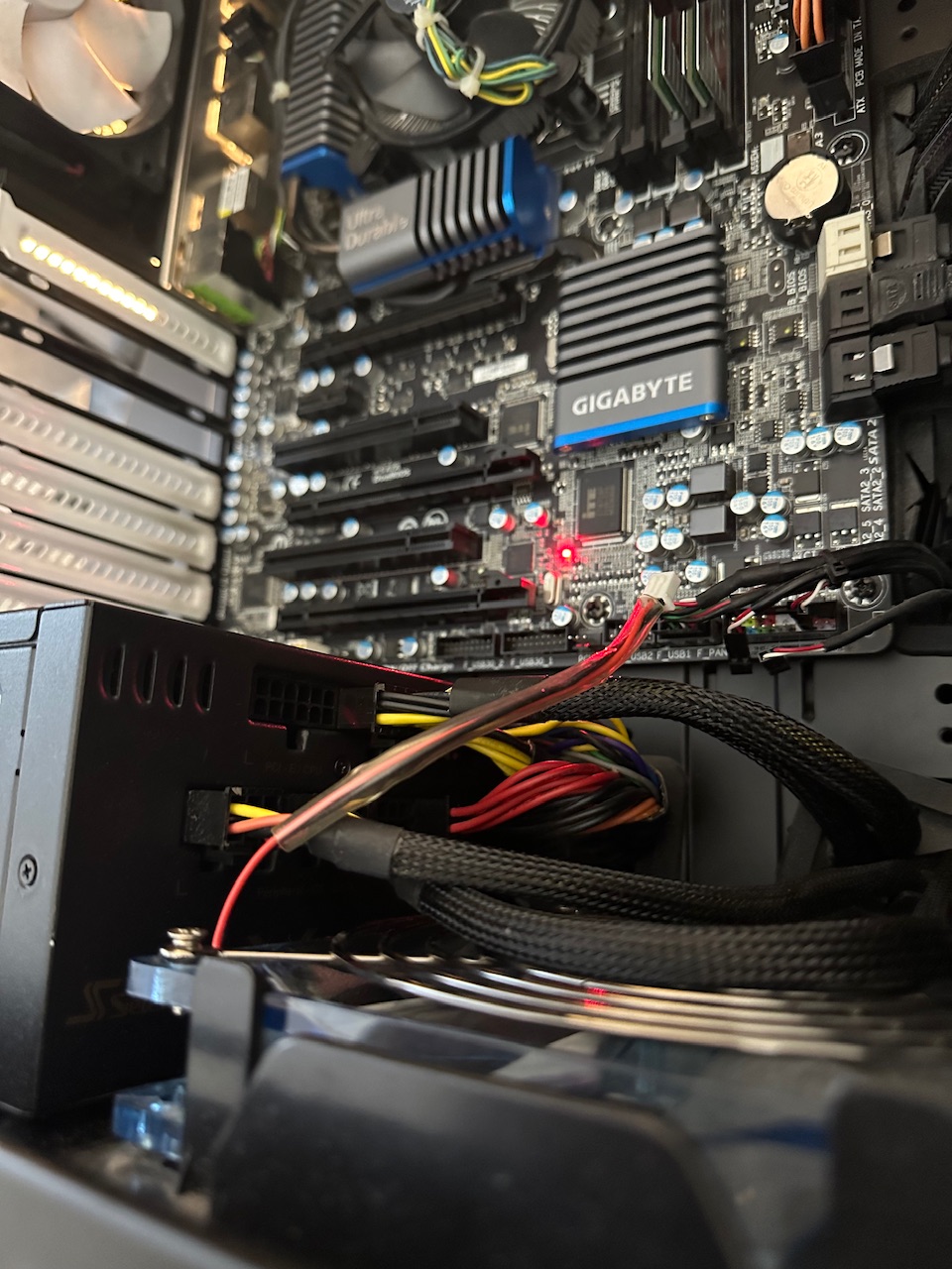

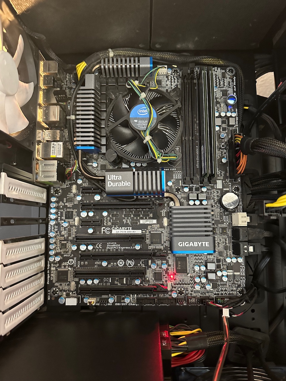

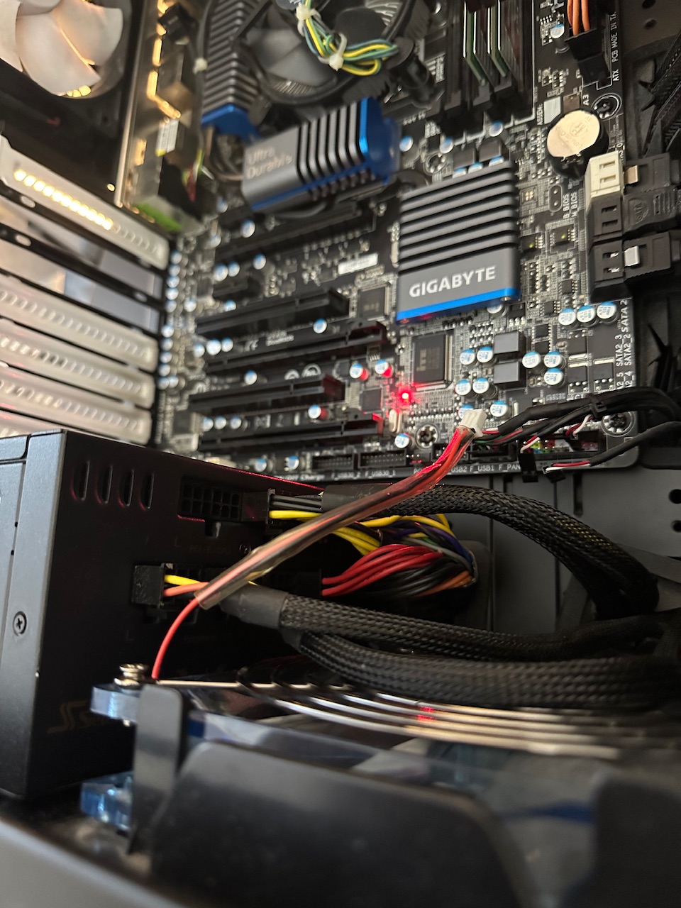

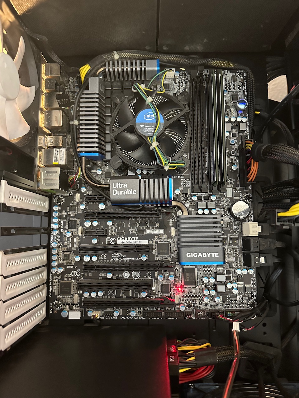

Hi zusammen,
ich habe mal meinen alten Rechner ausgepackt und festgestellt, dass er nicht mehr reagiert bzw. Startet.
Bin mir gerade unsicher ob es eher am Netzteil oder doch am Board liegt.
Es passiert nichts mehr, wenn ich den PC am Strom habe und anschalten will.
Auf dem Board passiert auch nichts.
GraKa habe ich ausgebaut und auch alle externen Kabel getrennt.
Keine Reaktion.
Jemand evtl eine Ahnung?

Anhand der detaillierten Beschreibung der Hardware: ja.
Stecken denn die RAM Riegel richtig drin? Der eine sieht nicht so aus, als wäre er richtig eingerastet, Grundsätzlich versuch die Kiste mal mit nur einem RAM Riegel zu starten und wenn der nicht geht, dann mal nur der andere. Probier auch gleich noch verschiedene RAM-Slots dafür.
Gerade nur mit einem in alle slots getestet. Keine Reaktion

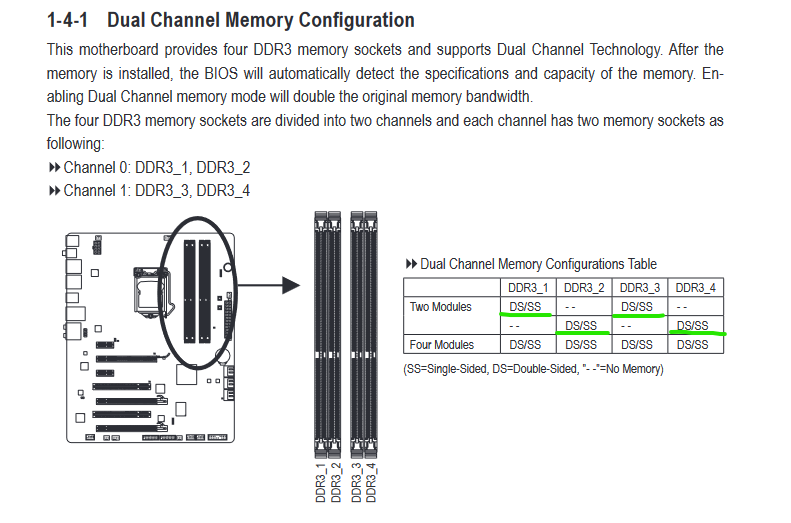

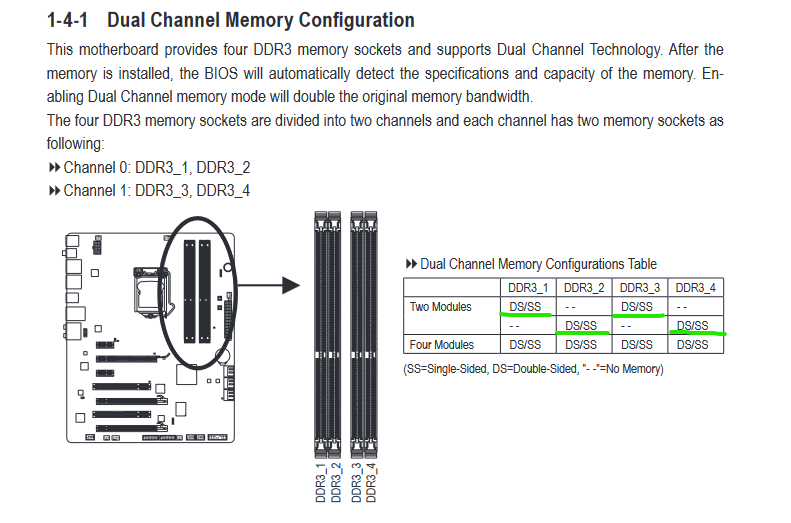

Keinen Plan, ob das auch ohne CMOS-Batterie starten würde, aber die könnte leer sein...
Schrieb er nicht zu dem Bild, dass er da nur alle "Konstellationen" ausprobiert hatte
und darum stecken die hier gerade auf B1 und B2?
Aber schon richtig, in B1 und B2 sollten die letztendlich nicht, da dann kein DualChannel.
Ein Bild aus dem Handbuch noch zusätzlich:
