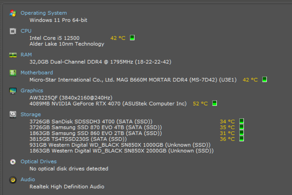

Sonstiges System:

was für eine Grafikarte genau?
Läuft deren Stromversorgung über beide PCIe-Buchsen des Netzteils?

Enzos schrieb:
Asus Geforce 4070.
Wenn du uns genauer sagst welche du hast (Gh listet 19 Varianten der RTX 4070 von Asus) können wir genaueres sagen.
