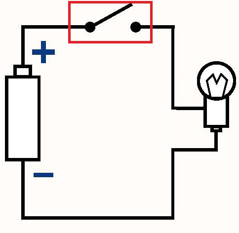

Für den Laien:
Wobei das rot umrandete für den Bildschirm steht.
Wenn der Stromkreis nicht geschlossen ist funktioniert normalerweise gar nichts. Auf das Bild bezogen bedeutet das, wenn der offene Teil nicht geschlossen wird, wird die Glühbirne nicht leuchten.
So funktioniert generell jedes elektronische Bauteil ;)

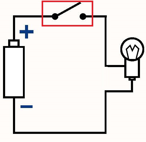

Für den Laien:
Sehr witzig.
Was ich ausdrücken wollte, war, dass es mir neu wäre, dass der Bildschirm beim iPhone5 einen Stromkreis schließt.
